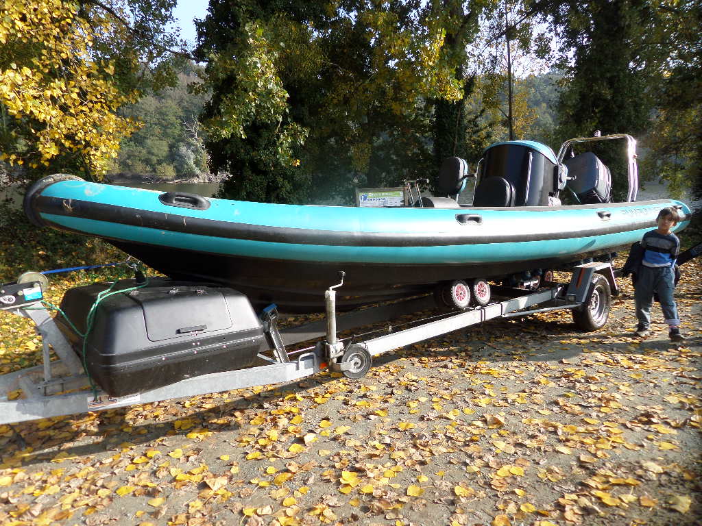

semirigide avec jet turbine 25 Sep 2020 12:12 #667453
bonjour a tous,j'ai un projet d'adapter une jet turbine de jetski seadoo sur une coque de semi rigide, je maitrise sans probleme le polyester car je suis constructeur de semi rigide en carbone, MAIS j'ai toujours equipe mes bateaux de moteur horsbord, or aux antilles si votre gros semi est equipe d'un horsbord YAMAHA (surtout 2 temps) il devient vite une convoitise et s'echappe un jour... de plus il faut au moins 45 cm d'eau pour naviguer + le danger de l'helice etc... donc ma decision de monter ce jet, Y a t il un pneu qui a deja effectue ce montage?
