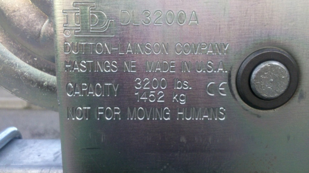

Je te prie de le croire et tu le constateras par toi même que mon treuil qui a remonté X fois mon cap camarat 7,15 WA avec son V6 Yam et remonté X fois mon cap camarat actuel qui pèse + de 2 tonnes , n'est que le treuil d'origine sur lequel j'ai remplacé la manivelle par un jeu de pignon / couronne / chaîne et un moteur hydraulique. La pression de service du moteur hydraulique, tenant compte de sa cylindrée géométrique ne dépasse pas la valeur nominale de la traction du treuil................sachant faire de genre de calcul comme 2 + 2 font 4 et n'étant pas totalement teubé.
Et la force de mon treuil est de 1452 kgf. La preuve par l'image

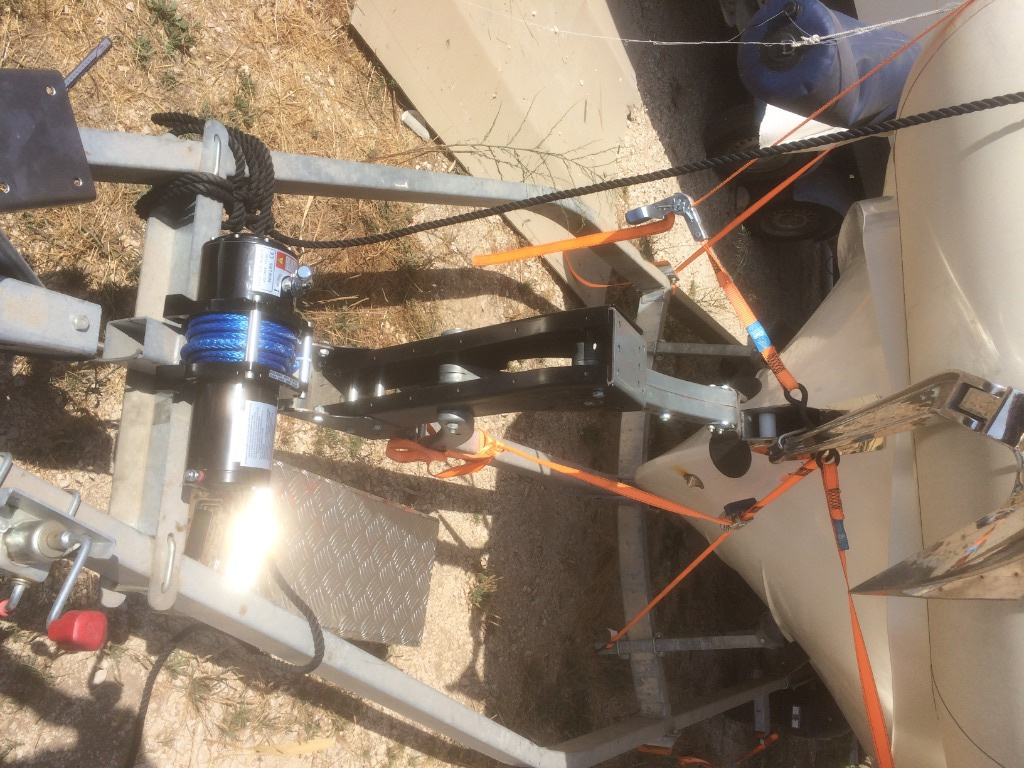

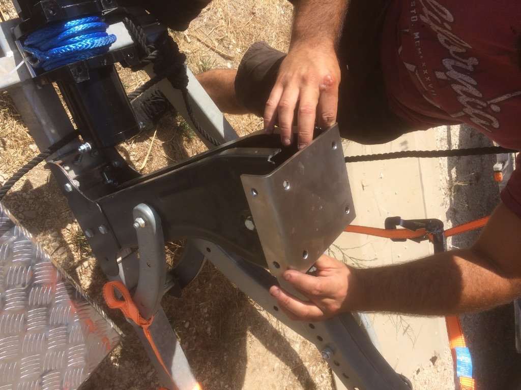

Nouveau développement,
Ce matin le ferronnier me donne RV pour installer le treuil avec la platine inox qu'il vient de terminer.
Problème
le poids de ce treuil en haut de cette colonne a de quoi vous faire dresser les cheveux sur la tête
J'imagine déja le flambage qu'ily aura, le boat à demi-remonté .... Comme un film d'horreur de serie B
je n'ai pas pû accepter une telle gabegie .
Bref, j'(en suis arrivé à la conclusion que ce treuil ne pouvait pas être ailleurs que sur le Vé de la remorque, solidement boulonné, avec une poulie de retour sur la platine de l'ancien treuil mécanique.
Du coup, j'ai amené le boat devant l'atelier du ferronnier afin qu'il fasse les travaux kivonbien,
Il tournera la poulie de retour d'un diamètre de 100, et fera deux platines inox pour le treuil, une en haut, l'autre en bas,avec quatre tiges de 12 pour les solidariser au chassis
et basta !
Le sujet a été verrouillé.
FORTUNE DE CAME à Hyères 12 Aoû 2020 14:17 #665217
  • ulysse83
  • Portrait de ulysse83 Auteur du sujet
  • Messages : 1397
  • Remerciements reçus 130
Voici les photos ,
platine inox sur colonne
treuiil sur chassis de la relorque
