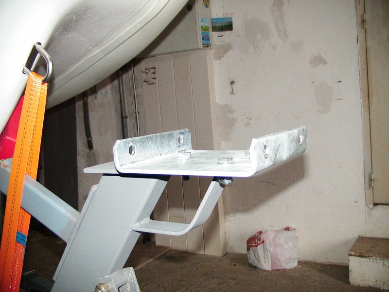

Je ne range même pas toujours l'élec dans la malle! ça dépend où........
Platines made in la Maison, loin de l'asie, presque gratis (deux euros de ferraille et l'électricité pour la perceuse.)

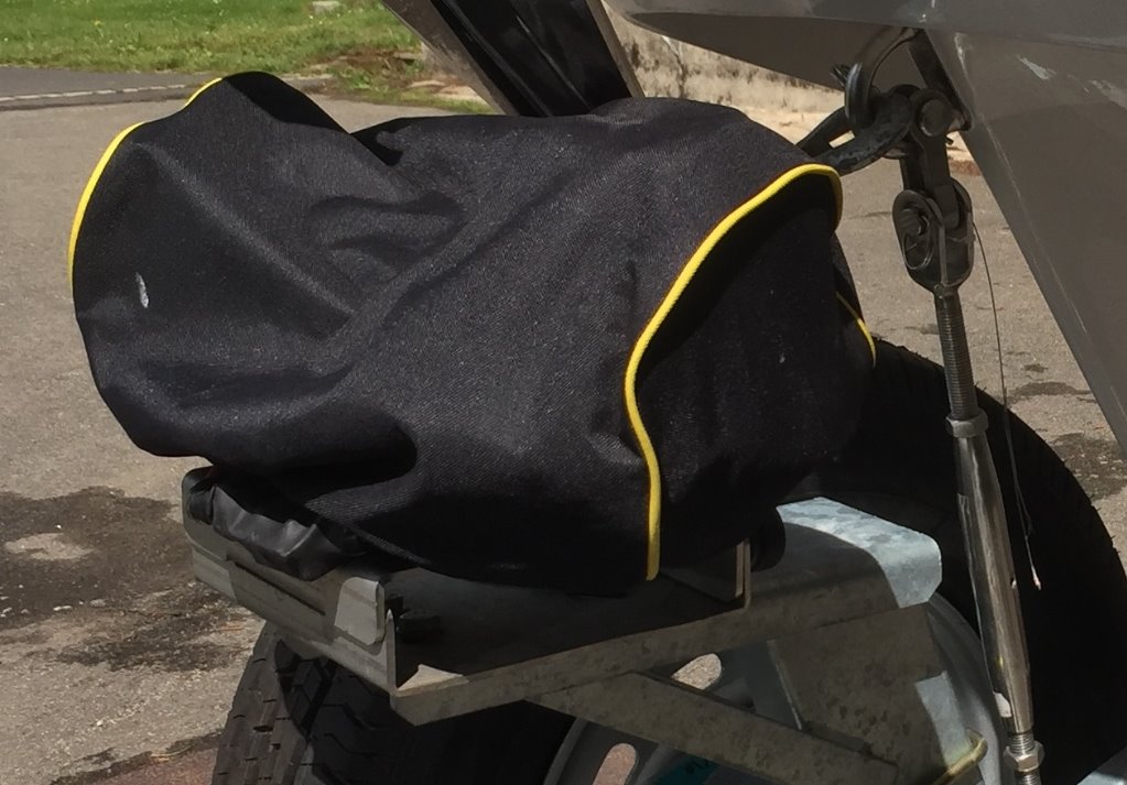

FORTUNE DE CAME à Hyères 10 Aoû 2020 17:10 #665132
::t- Cet enculé d'ordi vient de m'effacer 1/4 d'heure de travail
Ulysse: ôter les clavettes (ma photo 2) et enlever les tiges pour tout mettre dans le coffre prend 10 secondes maxi. avec les petits cadenas, un peu plus!
Warn recommande de décrocher le crochet de treuillage pour éviter des tensions et/ou détentes nuisibles mais rien à voir avec les vibrations de la route! que même dans la malle le treuil subit, à moins de lui faire un dodo douillet en mousse ! Donc je décroche mais le laisse à sa place

J'ai deux systèmes:
1°) un câble 25 mm2 sort de la batterie et va à un disjoncteur (50 AMP), de là à un séparateur: du séparateur une ligne en 25 mm 2 va dans la malle arrière où elle recharge une batterie de 70 Amp aussitôt que celle de la voiture est à bloc ! par des prises Fenwick (photos suivent) cette batterie me maintient mon congel entre -18 et - 13 ° (pour le Leffe à boire en treuillant !!!! ET toujours par l'intermédiaire de ces prises, seulement avec du même 25mm2, actionne le tout proche treuil (moins d'un mètre.) (je pense que même avec du modeste 16 mm2, "ça" passerait
2°) Une ligne en 35 mm2 passe sur un disjoncteur 100 Amp et va.... à une autre prise Fenwick dans le coffre: hors saison, c'est ça que j'utilise pour treuiller et la malle est vide de tout le reste. D'après des calculs précis, il faudrait en fait du 50 mm2 que je mettrai s'il y a prochaine voiture.
Précision: il faut un second câble de mm Ø pour le retour du courant MAIS.....(il ne faut pas le faire!!!!) nous utilisons la masse métallique de la voiture::t- ::t- ::t- ::t-
Photos, maintenant!
