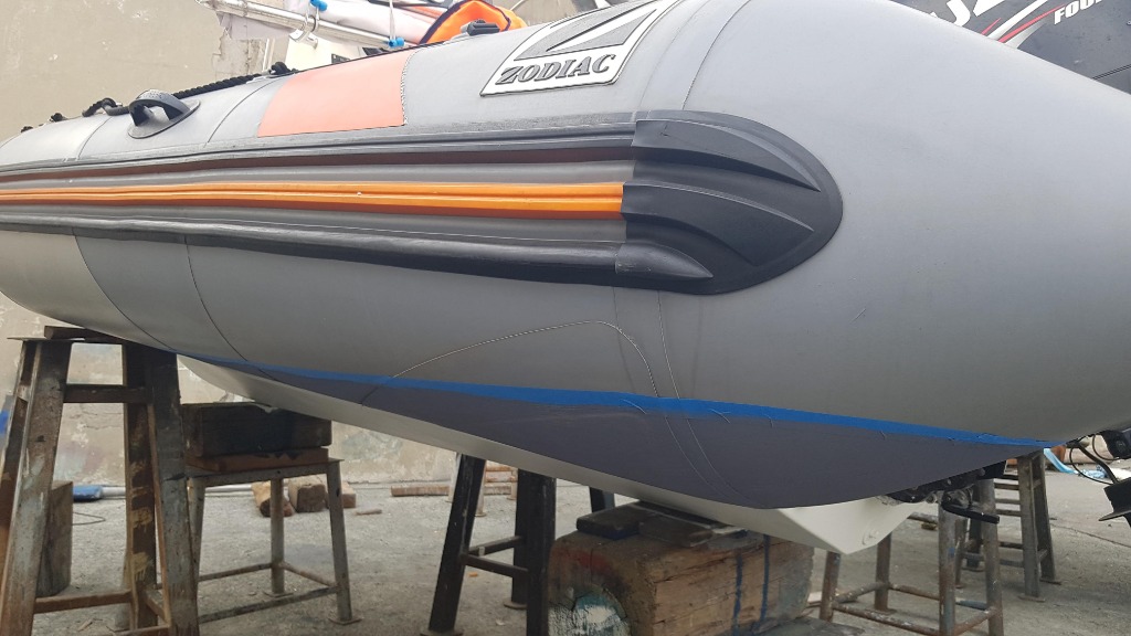

Juste pour vous tenir au courant de la suite, j'ai finalement fait mettre l'antifouling, incluant la partie immergée des flotteurs, quelques photos car je trouve que le resultat n'est pas moche du tout (pour les detracteurs de l'antifouling :-)) . Faudra voir à l'usage, je continuerai à documenter !

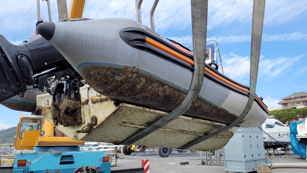

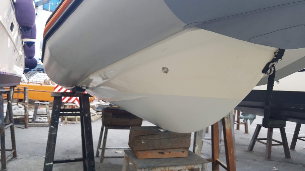

Vu lu sujet récurrent, comme promis, je mets à jour ce post avec le retour d’expérience après avoir laissé le SR toute une année dans l’eau (en Italie).
Résumé des épisodes précédents : Bateau mis à l’eau en juin 2020 avec un antifouling Veneziani Cupron 3.0 sur la quille et Marlin Flexy sur les flotteurs, le tout choisi par mon copain professionnel qui a fait le travail.
Voici l’état du bateau à la sortie de l’eau la semaine passée, pas de « gros » coquillage (Balane en français ? ) mais seulement végétation et une espèce de formation calcaire qui part en grattant avec les ongles.
Premier lavage au jet et finition à la main, en une heure max tout était bien propre, je craignais de devoir y passer plus de temps.

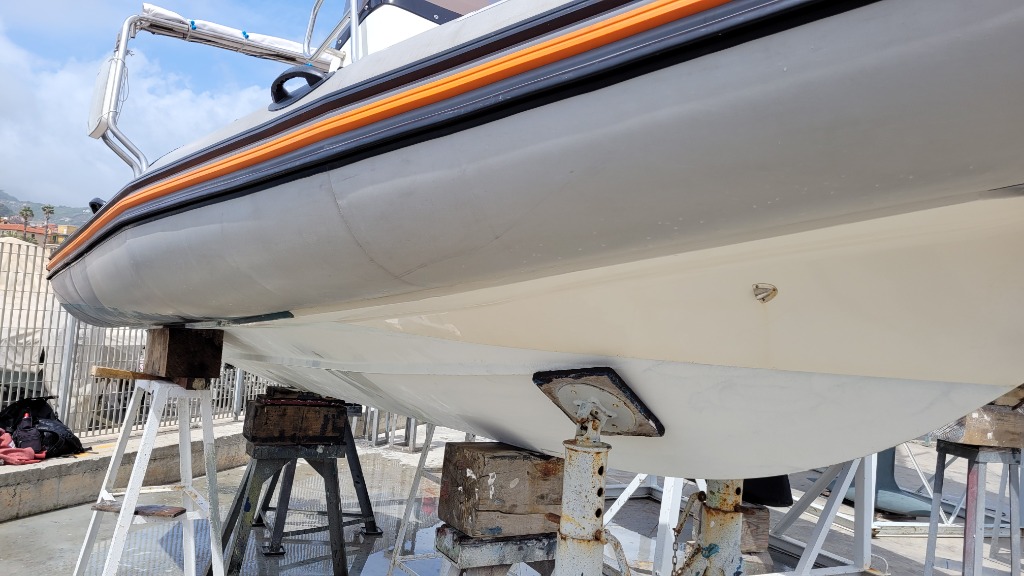

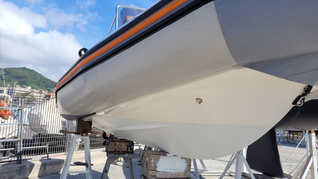

L’ antifouling sur la coque a bien tenu par contre celui sur le boudins pas vraiment, nous avons remis le Flexy car il en restait de l’année passée mais la prochaine fois je changerai peut être avec le Veneziani Gummipaint qui a meilleure presse.
Voici le résultat après les travaux, bateau remis à l’eau et prêt pour la saison.
