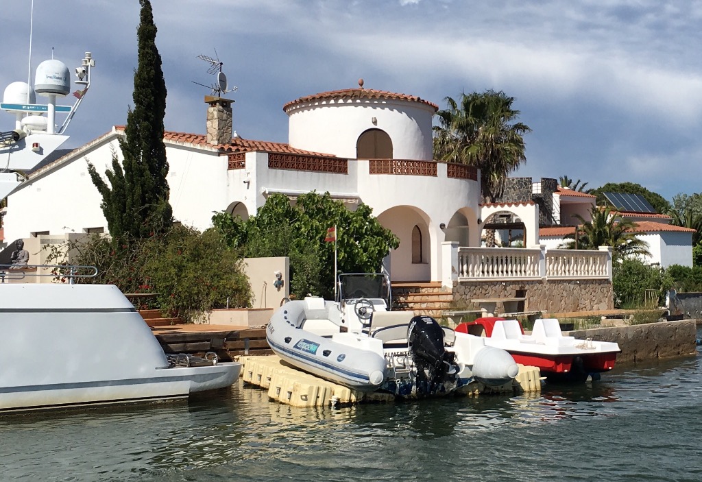

Vu à Santa Margarita (Rosas)

Parmi ceux que j'ai vu, plusieurs sont un peu "ouvert" à l'arrière sur environ 1m , c'est à dire en forme de U inversé.
Donc ce n'est pas l'avant de l’étrave qui tape/monte sur les premiers flotteurs du milieu , mais les cotés du bateau qui font s'enfoncer
les cubes latéraux.
Les flotteurs sont semi-submersibles en mettant plus ou moins d'air et d'eau dedans, donc on peut ainsi régler la hauteur hors d'eau
des premières rangées arrières.
Reste tout de même l'usure sur la coque dû au frottement à chaque montée et descente .
Il y a sûrement moyen de mettre un treuil de remorque pour aider à monter le bateau, sans mettre trop de puissance,
mais c'est peut être plus la descente qui posera des difficultés: moteur froid, bien plus haut sur l'eau que sa position nominale
et en marche arrière, donc avec une hélice peu efficace ...

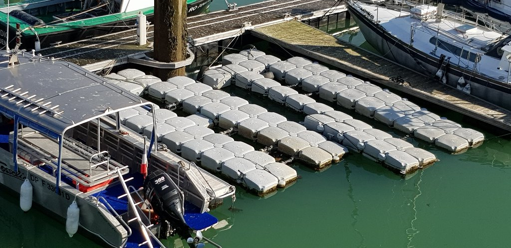

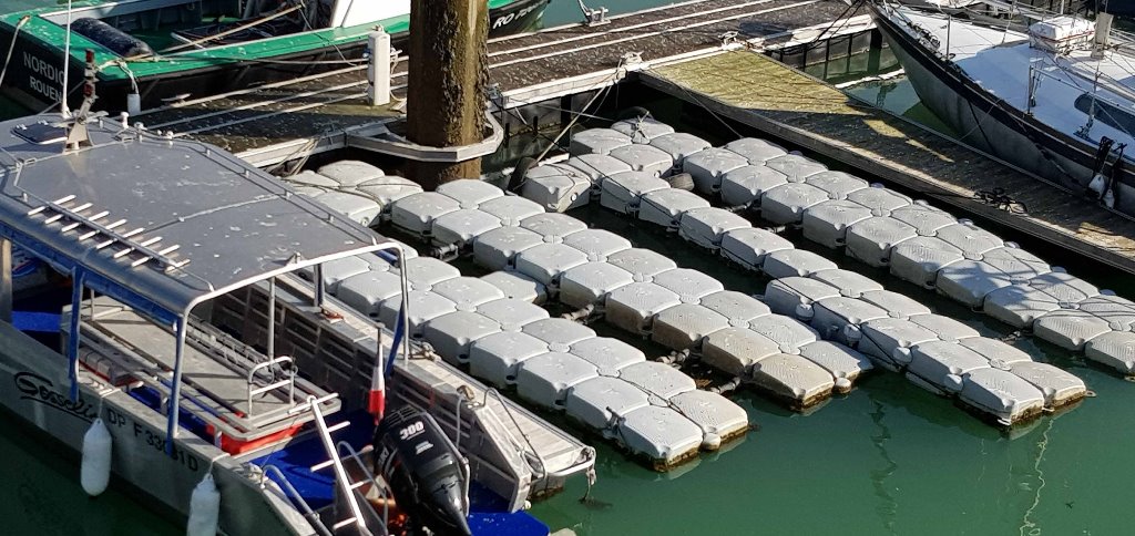

Bonjour, pour info exemple vu à Dieppe :
