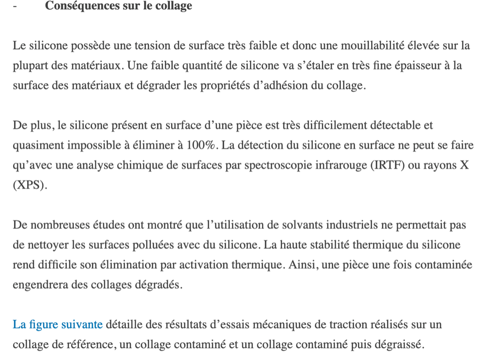

Ce produit contient du silicone il me semble et si c'est bien le cas pas très recommandé sur des boudins si par accident il fallait
procéder à des collages .
Retour d’expérience antifouling flotteurs 01 Aoû 2021 11:29 #681901
  • Messages : 8696
  • Remerciements reçus 935
Bonjour Lou Gascoun,
Non, ce produit est sans silicone. Car, en effet, tu as raison, le silicone est l'ennemi juré des collages et surtout des peintures !!!
