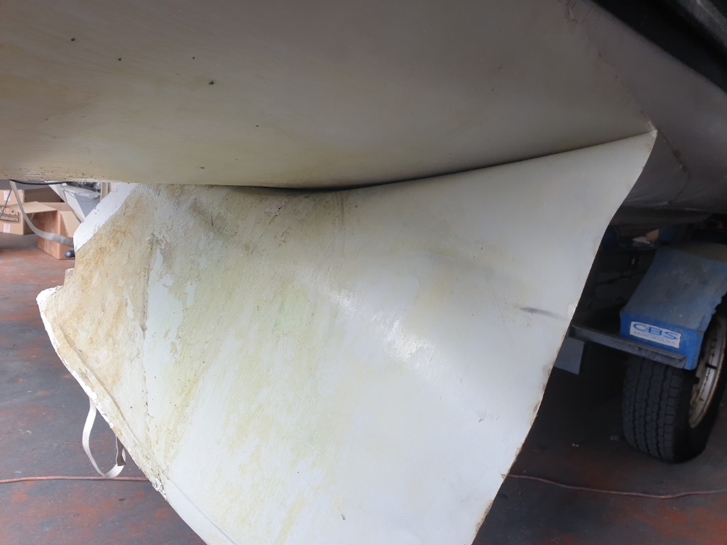

Merci du conseil je vais essayer de faire un patch, je vais coller et je vais jointer pour éviter un max de couler en pleine mer. Là j'ai bien décollé, il me reste à gratter la colle. Une idée ? Acétone avec chiffon et je gratte avec le flan d'une carte bleu, histoire de la faire préchauffer lol. Comment faites vous ?

A ce stade, tu ne risques pas grand chose à faire la réparation toi-même. Si le renfort a été posé il y a 3 ans, je suis très dubitatif sur la qualité du travail effectué. Sur mon ancien Lomac-beluga, j'ai fait poser par Cardot marine un renfort protéger le boudin de proue lors de la remontée de mon ancre de 10 kgs, je n'ai jamais eu le moindre PB en 8 ans d'utilisation.
Pour recoller correctement, tu n'as pas le choix que de retirer toute la colle PVC pour retrouver des surfaces lisses, propres, sèches et dégraissées. Après, tu utilises une bonne colle bi-composantes pour fixer ton renfort.
L'idéal serait de tout virer pour refaire un tube neuf en hypalon, mais ce n'est pas le même prix !

Ok merci mais comment enlever la colle sur le flotteur ?
Acétone chiffon ?
Ponçage grain fin ?
Spatule ?
Gratter avec l'Ongle ?
J'ai mis 4h pour nettoyer la colle sur les tissus de renforcement mais la sur le flotteur il y a beaucoup de colle et de mastic sika, j'ai peur de le percer.
Merci a tous de vos conseils

Puisque tu as une pièce décollée fait des essais de nettoyage dessus.
Le MEC ou MEK fr.wikipedia.org/wiki/Butanone est efficace. Mais un test ailleurs que directement sur le boudin est plus prudent.
Normalement le PVC ne se ponce pas.
La présence de mastic silicone n’est pas une bonne nouvelle...
Pour le pièce de renfort recolles une pièce neuve.
Sincèrement j’ai des doutes sur le fait qu’il s’agisse d’un travail de pro tes collages... ton vendeur t’a montré la facture ?
Pour mon problème c’est la clinique du bateau dans le 66 qui m’avais refait les collages en surdimensionnant la bande de liaison.
PS je ne suis vraiment pas une référence en matière de collages... ou de décollages ce que je te dis là est une simple répétition d’infos lues sur ce forum... quand j’ai ce type de problème je cours chez un pro....

Bonjour Jurnet,
J'utilise dans ce cas des lames de rasoin en plastique . tu en trouveras sur ebay un peu comme celle-ci lames plastoc
même si les miennes sont bleus.
pas de mystére....tu vas y passer du temps...si c'est du pvc fais un triple encollage.
vire tout le sika mais pour la colles pas besoin d'etre super maniage...il ne faut pas de surépaisseur.

Bonjour je ne sais pas de quelle année il est, mais c'est peut être les anciennes générations de vaillant qui souffraient de mal façons avant la reprise de la marque par Mercury, celui ci semble tout de même avoir fait son cota d'heures avec ces boudins.
Si les décollements sont localisés et pas trop nombreux j'aurais essayé de les recoller pour prolonger un peu leur vie particulièrement si il y a un budget en jeu.

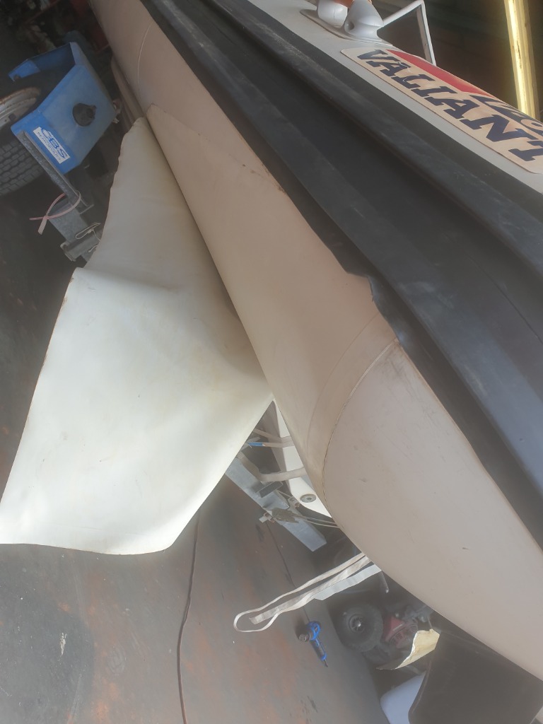

Par contre sur une des photo je peux apercevoir des protections en toile des boudins, je recherche ce genre de protection popur mon bateau, si quelqu'un a unr adresse, merci.
Conseils sur décollements flotteur 01 Mai 2021 15:02 #678213
Oups milles excuses je n'avait pas regardé toutes les photos, effectivement là pas le choic qu'un remplacment à neuf les boudins sont morts bien évidemment.

MERCI POUR LA DOC WIKI, par contre Emeric aurais tu une adresse pour acheter des protections de flotteurs qui tiennent en navigation, comme on peut en voir sur la photo du Vailant.

Comment vois tu que les boudins sont mort ? Au toucher ils ne sont pas poreux , ils sont lisse car protéger par une bâche de sellier. Un peu décoloré avant la mise de cette bâche mais encore en bon état. Les tissus de renforts servent à tenir sous pression de l'eau les flotteurs a la coque du bateau. Merci pour le lien des grattoirs avant de recevoir je vais essayer avec un grattoir qu'on utilise l'hiver sur nos pare brise pour voir si ça gratte assez.
C'est un valiant de 2006.
Concernant le sika , plutôt facile de l'enlever sur la bande de renfort, mais difficile de le faire sur le flotteur car il faut gratter avec un truc genre l'âme de cutter.
Alors je pense qu'une fois collé je mettrai du mastic sika a la jonction afin deviter l'infiltration d'eau

Un seul conseil, ne mets jamais de sikaflex sur un boudin quel que soit l'endroit. Sauf s'il est monté sur un rail de fixation comme celui de mon NZO, un boudin se fixe à la coque par collage avec des bandes de tissus de renfort assurant fixation + étanchéité et la colle adaptée après une préparation minutieuse du chantier. Si tu ne sais pas faire, passe par un pro, tu gagneras du temps et de la fiabilité.

Cela dit, le problème de l'élimination de la vieille colle pour PVC ne se résoud pas avec les solvants connus, acétone, diluant cellulo, MEK, etc ... la seule solution est de gratter jusqu'à éliminer la plus grande partie de la vieille colle et de faire un encollage en 3 couches par face à assembler - donc 6 couches par surface ...- avec la colle Zodiac 7096.
La Bostik PU520 n'est pas mal, les autres je ne sais pas !

JP bonjour, alors sauf erreur de ma part tu as publié une photo que je te joins, si il s'agit de ton bateau je ne vois pas comment recoller ca correctement, ni ne connais la conception de ces boudins, mais à la vue de la photo impressionnate quand même je considère que ces flotteurs sont en fin de vie, j'ai peur être loupé qulque chose etje vais relire ton post, mais sincèrement un recollage ne serait que provisoire encore une fois à la vue de la photo.
