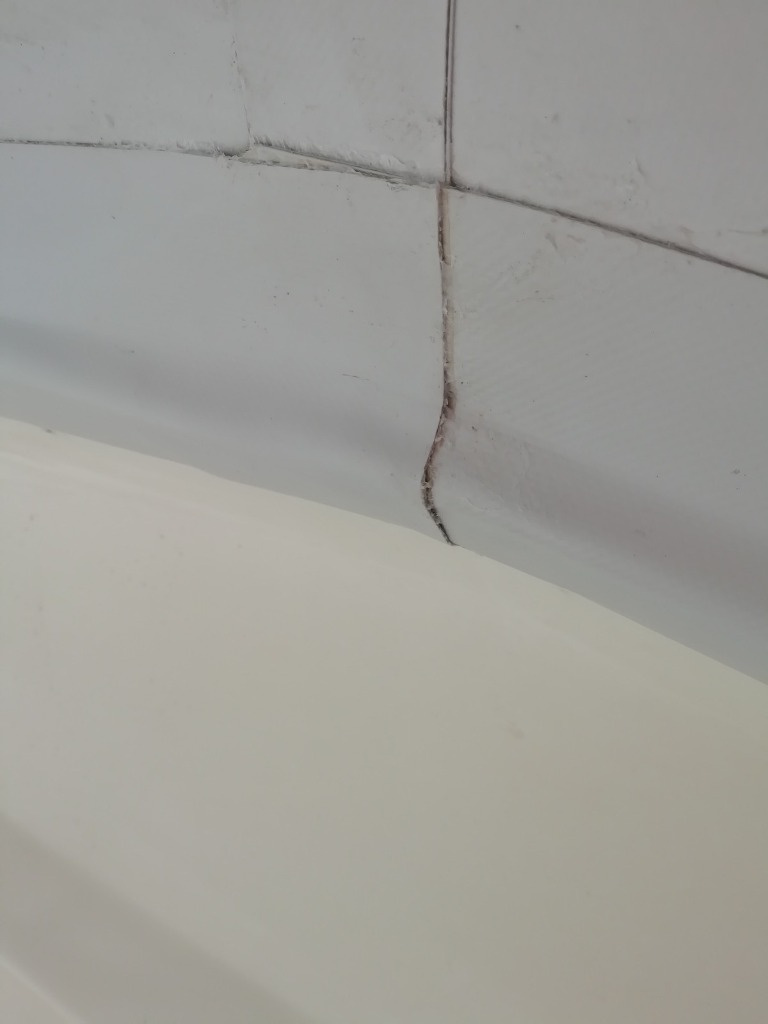

Voilà mon problème. L'été dernier lors d'une sortie, j'ai me suis retrouvé avec 5 cm d'eau dans la coque alors que mon bouchon de nable était bien mis.
Entre temps j'ai mis le bateau au sec et je viens de le ressortir hier pour y faire un peu de remise en état et de maintenance.

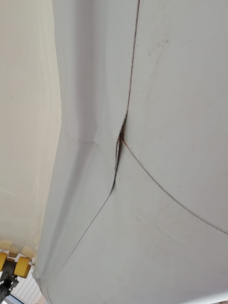

Bien que mes boudins soient plutôt en bon état, j'ai remarqué quelques décollement au niveau des coutures. J'ai contacté protecmer à Marseille pour savoir s'il faisait des recollages et ils m'ont dit par téléphone, sans voir le bateau, que vu l'age du SR (de 2003), il faut tout décoller et recoller et m'annoncent un prix de 2050€.
En ce moment, je me passerais bien de cette dépense, j'ai donc décidé d'aller acheter de la colle bi composant chez Cabesto et de le coller moi même.
Je n'ai pas encore fait le collage car il me vient le dilemme de savoir si je dois réellement faire un décollage recollage complet pour ne pas prendre de risque au niveau sécurité, ou si je peux faire des petits recollages pour passer la saison et voir plus tard pour les grands travaux.
Du coup, j'aimerais bien avoir vos avis sur la question, que feriez-vous à ma place ?
Je joins quelques photos pour montrer les dégats et l'état général de mon SR.
Merci pour vos précieux conseils.

Tire sur un bout décollé.
Si ça vient "tout seul", tu auras réponse à ta question......
En tant que pro, Protecmer a un devoir de conseil. Et effectivement, il faudra tôt ou tard tout recoller.....

Si je tire sur la partie décollée, ça résiste encore pas trop mal.
Conseils sur décollements flotteur 23 Mai 2020 15:39 #662022
Comme dit xabi tu tires raisonnablement sur le tissus pour repartir d un point d accroche correct et tu colles la partie détachée.
Puis comme le bateau prend de l age surveille a fréquence régulière l état des collages
Sur mon cherokee j ai refait quelques collages de jonction et plus de problème depuis...

un professionnel comme protecmer s'engage. Ils te donnent donc ce qu'il faut faire dans les règles de l'art.
Dans ton cas, quelques petits recollage par ci et par là et roule ma poule.
Attention toutefois à faire un travail soigné ( scotch etc ...). Parce que si tu fais une merde avec de la colle qui a débordé de partout le prix du recollage ne sera pas le même.

Même avis que les copains, les décollements sont apparemment limités en taille, mais dans des zones stratégiques. Si tu ne fais rien, les zones dégradées vont progresser. C'est sûr que la solution d'une reprise totale des collages avec une pose de bandes de renfort neuves est idéale. Mais tu encore naviguer sereinement avec ta coque si les réparations sont bien réalisées. Je ne connais pas ton niveau de compétence dans les collages du PVC, mais si tu es un bon bricoleur et que tu travailles proprement, le résultat peut être sympa.
Si les boudins sont globalement bien fixés, tu peux te permettre de recoller les petites zones de décollement, encore faut-il le faire de manière très pro. Les zones d'encollage doivent être délimitées, nettoyées au Mek, dégraissées et la colle bi-composante spéciale PVC marine flambant neuve.

Malgré mes collages, j'ai toujours un soucis d'eau qui rentre sur le pont, environ 5 à 10 litres d'eau.
Après rincage du SR, j'ai constaté de que l'eau sortait de mon flotteur au niveau des coutures.
A votre avis, est-ce le pvc qui est poreux ou la fuite vient de la couture ?

Conseils sur décollements flotteur 05 Jui 2020 11:02 #662707
Oui, tu devrais t'inquiéter car tu as de l'eau DANS le flotteur, ce qui n'a aucun rapport avec celle que tu as dit avoir sur le pont !
L'eau qui pourrait arriver sur le pont peut s'introduire par un décollement entre flotteur et coque, ce qui est relativement facile à réparer.
Ici c'est nettement plus grave car sur la video elle sort par un décollement situé à l'extérieur du bateau.
Pour pouvoir recoller, tu vas devoir d'abord rincer l'intérieur du compartiment du boudin afin d'éliminer le sel, puis aspirer l'eau qui reste jusqu'à ce qu'il n'y en ait plus du tout, ensuite le sécher très soigneusement avec un séchoir électrique.
Vu la taille du décollement - il semblerait qu'on puisse y passer la main - ça ne devrait pas être trop difficile. D'ailleurs puisque c'est déjà ouvert, n'hésite pas à ouvrir plus pour travailler à l'aise, de toutes façons la colle originale est pourrie et devra être éliminée au maximum si tu veux que la neuve tienne.
Si tu ne sais pas faire, le mieux est d'aller chez un réparateur compétent ... et n'oublie pas de demander un devis !
