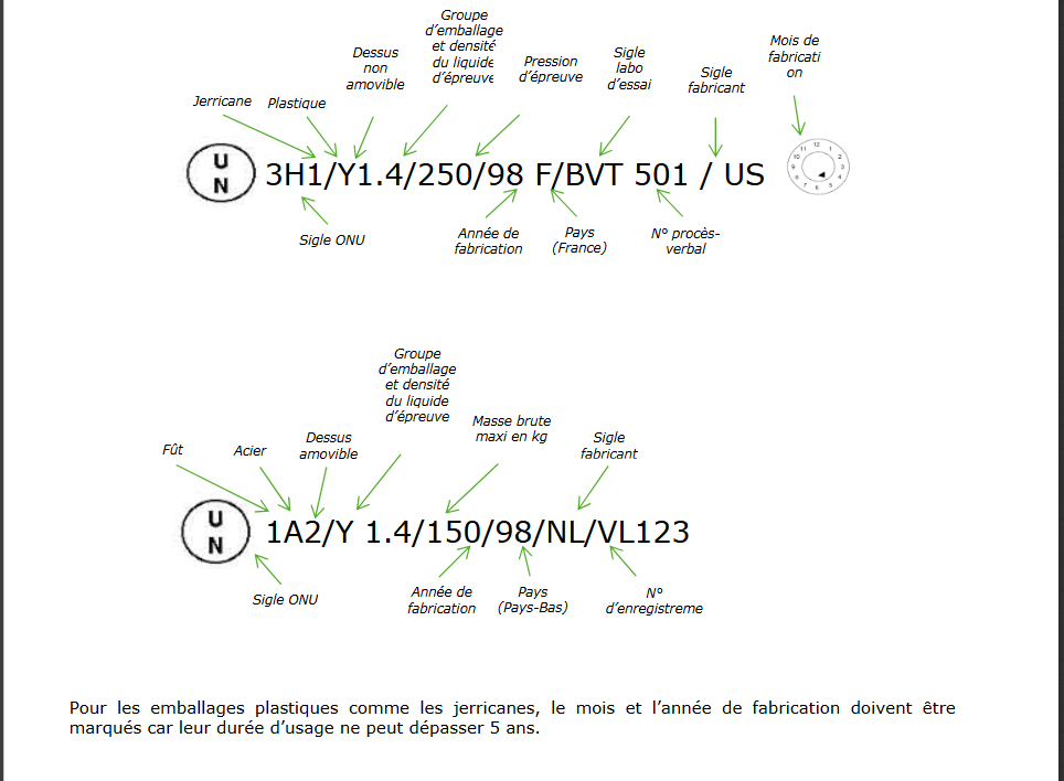

Bonsoir Guy! en France, OUI, en Europe surement pas partout (étant maltais je puis parler sans racisme ! de l'extraordinaire mauvaise foi des Assurances de cette Répubblika et de sa police accidents ( qu'on doit attendre sur place sans bouger les véhicules!) et dans les 183 pays signataires MMMMMMMMMMMMMMM
Mais surtout: le réservoir aux normes m'a coûté 67 € et le bidon de 10 litres, chez Cabesto, 16 €: et me voilà en règle pour la 1ère fois depuis 1963 !!!!
Tu parles du vendeur du bidon: ma flotte de bidons AMI porte écrit "spécial essence," mais aucune norme: achetée entre 1984 et les derniers 2008. J'ai regardé, juste avant cette guerre, chez CASTO: ils sont TOUS gravés, maintenant
J'en profite pour rappeler que les bidons sont valables CINQ ans de la date de fab, elle aussi gravée obligatoirement, puis DOIVENT être
bazardés
Bonne soirée porte-toi bien ainsi que les Tiens.... et comme moi, écoute le Grégal et regarde choir la pluie!

l'ONU n'est pas l'OTAN: c'est une organisation civile
regarde à gauche de ta gravure, tu devrais y trouver....attends, je cherche....voilà: à gauche, U
N united nations
comme je l'ai dit il y a quelques semaines: c'est risible: il y a une inscription (différente) mais ONU sur le bidon de javel pour la piscine

C'est bien de bidons qu’il s'agit, puisqu’il y a là la date (98 ) et le mois de fabrication.
Par contre, je ne remarque qu'aujourd'hui (en bas) que seuls les bidons plastique ont une durée de 5 ans: et les tôle ?

TOUT JUSTE Guy: ça, c'est une homologation réservoir d'essence mobile: pas de date
Normes différentes pour les bidons! Va dans la Paix du Seigneur! :sc)) :sc)) et allons dans ses vignes!!!!::r- ::r-

f3d73 écrit: Me suis tromper je voulais bien entendu dire OTAN .....et mon jerrican Plastimo il n’y a rien d’indique sauf la marque ....en gros
Si tu l'as acheté récemment, ça me semble impensable! tourne-le dans tous les sens, et cherche!!!!
