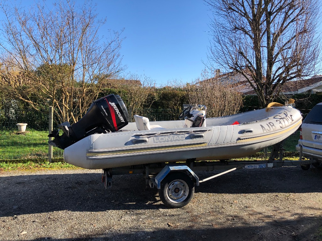

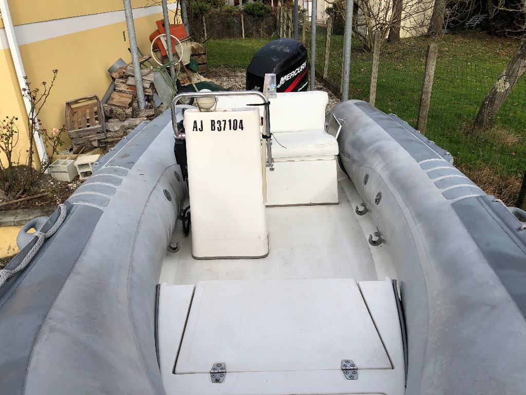

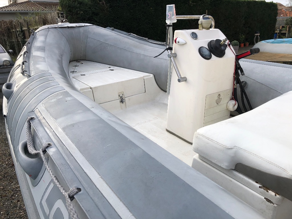

Salut quelques photos après nettoyage au permanon ps et éponge magique .j ai encore des traces sur les boudins fait que je trouve autre chose pour faire revenir les boudins

bravo pour l'achat!

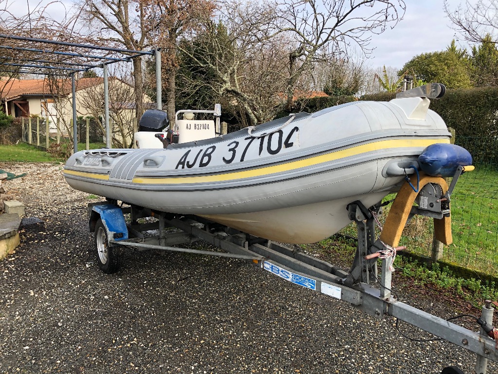

a quoi correspond le tube pvc fixé sur la main courante de la console? les feux de navigation? en tous cas c’est pas très chouette.

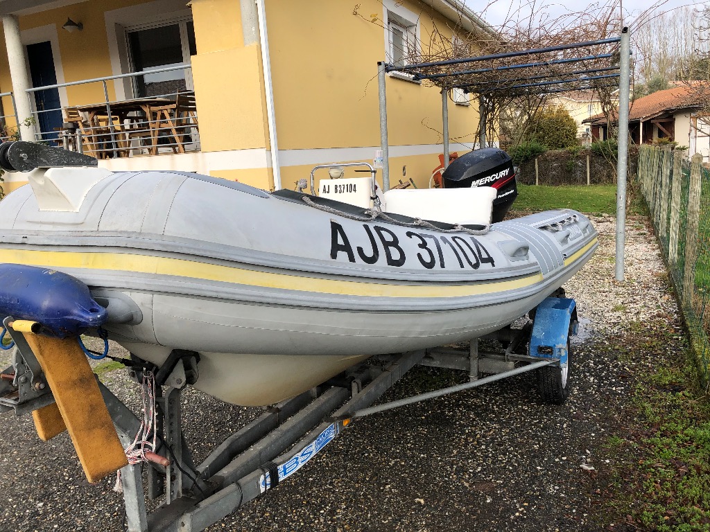

je modifierais le réglage de la butée d’étrave de la remorque, car il n'est pas normal que le treuil soit si prés du boudin. de plus cela parait être une remorque cassante et la position actuelle de la buté bloque le système.

Bonsoir le tube présent c est pour mettre le drapeau pour signaler que tu tracte une bouée ou un wake board le proprio avant celui qui me l a vendu mettais un drapeau rouge pour le signalé
Pour l étrave sa m intéresse ton résonnenement j ai trouvé aussi que l avant du bateau était un peu trop haut par rapport à mon 4x4

il y a certainement d'autres moyens plus élégant de ficher un fanion...
pour le réglage de la remorque c'est fastidieux a expliquer mais normalement le dernier rouleau doit être à l'aplomb du tableau arrière. l’essieu trouve sa position en équilibrant le bateau pour que la boule reçoive une cinquantaine de kg. et la butée à mon avis n'est absolument pas correctement positionné...

Je vais étudier sa mais j ai trouvé bizarre que le bateau gêne la manivelle au moment de la faire tourner

Recules dans un premier temps la potence de support de treuil
Et ensuite tu règles éventuellement les rouleaux
achat d un lomac 15 Jan 2020 21:23 #654877
Ah bon!?? ::q}- J'AVANCERAIS plutôt la potence du treuil!

Si l'on observe les photos mises en ligne par pollue, on voit que la coque est trop avancée sur la remorque. Le fond du tableau arrière supportant le moteur est dans le vide au lieu d'être calé au creux du 1er diabolo fixe sur le cadre de la remorque.
Il faut reculer la coque pour la positionner sur son support et modifier le reglage de la potence et du support en ve pour que le câble de hissage soit moins incline.
achat d un lomac 16 Jan 2020 10:15 #654881

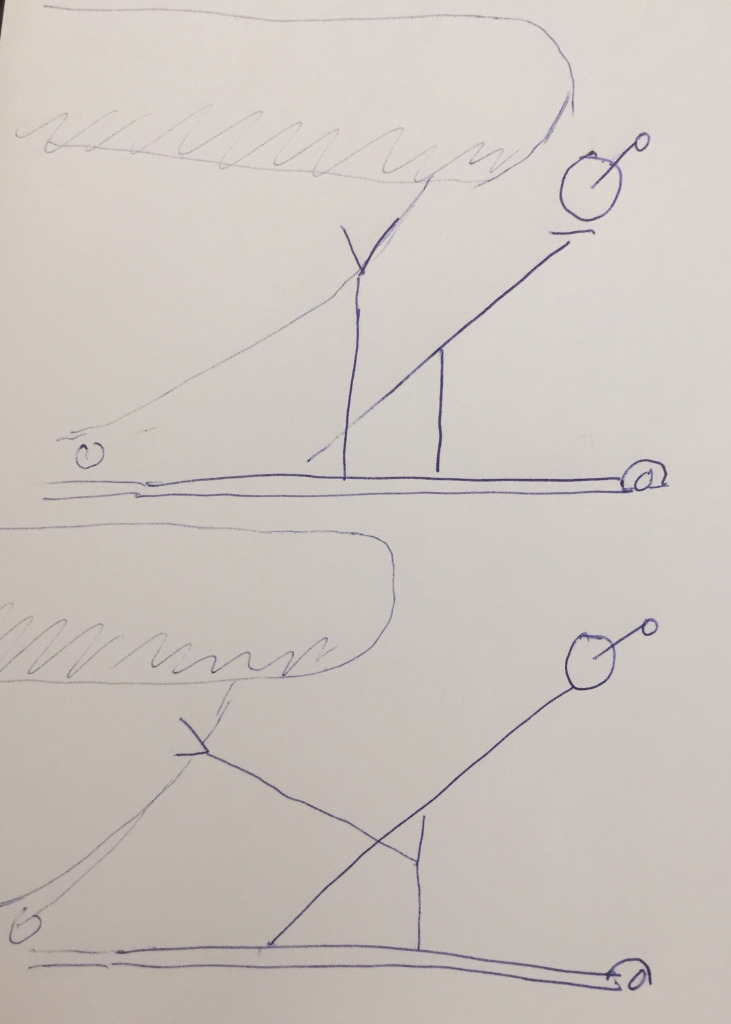

Je suis du même avis, il faut reculer la coque et surtout que le rouleau central arrière porte sous le tableau arrière, sinon les rouleaux latéraux arrières vont défoncer la coque pour peu que tu roules sur des routes défoncées - si ce n'est pas déjà fait.
Le dessin explique bien comment la butée d'étrave doit être positionnée, telle qu'elle est actuellement elle ne sert à rien, juste de piste d'envol pour ton bateau en cas de choc avant.
En plus, je vois que la remorque n'est pas freinée, totalement illégal avec un boat de ce poids !

un grand bravo à Scata et Jean Claude:
on voit bien le coup d'oeil des spécialistes ..
En effet bateau trop reculé sur remorque inadaptée...
Achat sans remorque ou changement de remorque obligatoire ...::e- ::e-
