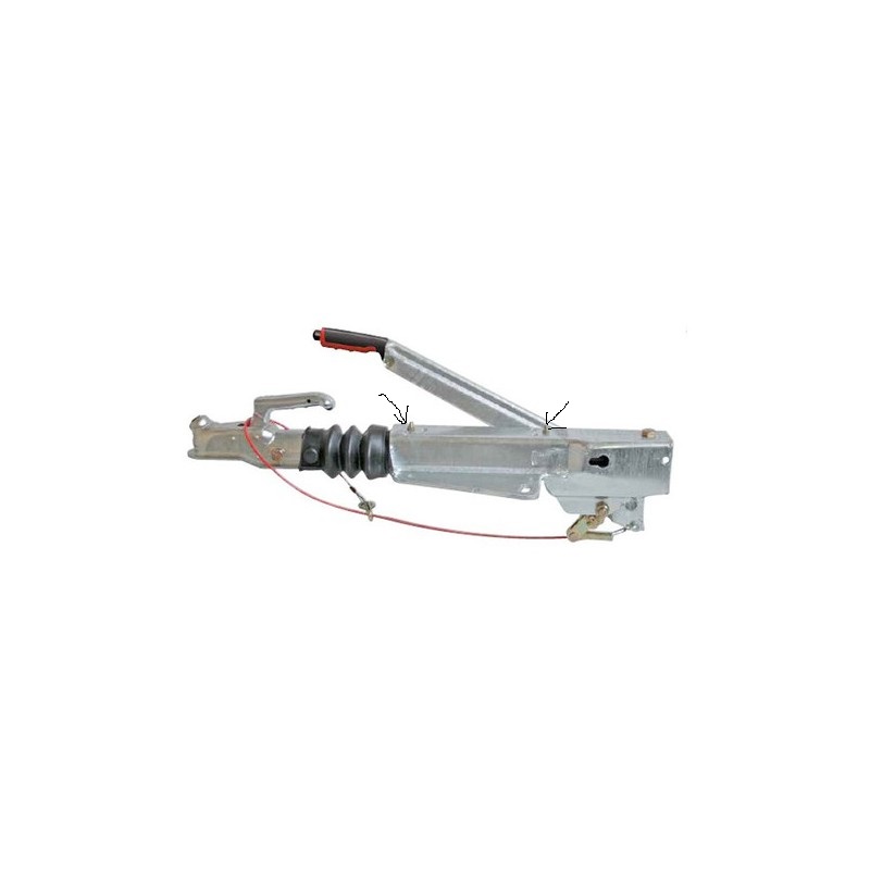

par contre, nous négligeons souvent ces deux graisseurs là:

si apres cela ça tape encore forte chance que le verin hydro soit HS.
Comme dis plus haut les graisseurs aide la coulisse et protege le verin ( de la coraosin notament comme sur nos moteur HB mais la graisse n assure pas la fonction d amortisseur.

Le graissage du vérin est une opération à réaliser de manière régulière pour éviter qu'il ne se bloque. De même, il faut surveiller le bon état du soufflet en caoutchouc qui assure la protection du vérin.
Perso, il y a quelques années, j'ai acquis d'occase "à pas cher" une remorque assez récente de 3 T de PTAC pour porter un SR. Le piston était à nu, couvert d'une fiche couche de rouille et ne coulissait plus correctement, donc capacité de freinage égale à 0. Si tu le rentrais en force, attelé au véhicule, il ne se détendait plus une fois libéré. Les freins restaient bloqués à fond. Inutilisables au quotidien.
Cela a été une galère pour décoincer totalement le piston et lui rendre sa liberté de mouvement. J'ai essayé à peu près tout ce que j'avais sous la main en huile dégrippante. Rien ne fonctionnant correctement, j'ai versé de l'huile rouge de direction hydraulique, totalement au hasard, et là miracle, le piston s'est décoincé. Est-ce la composition du fluide hydraulique ou l'accumulation des huiles dégrippantes qui ont œuvré ? Dieu seul reconnaîtra les siens !
