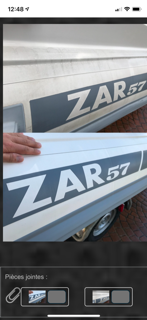

Comme promis un retour photos après mes tests du we. Alors voila ce que j'ai fait (voir photos 1 et 2 avant ces étapes):
1. Lavage complet des flotteurs avec Blue Marine New Magic
2. Essai sur surfaces réduites avec tâches de Blue Marine Shmuffex & Nautico Clean 4 (recommandé pr concess Selva)
2a. Quasi instantanément après pulvérisation de Nautic Clean 4, des taches roses (::Y- ::Y- ) sont apparues (voir photo 3), elles ont disparues mais j'ai continué avec Blue Marine Shmuffex
3. 2 lavages avec Blue Marine Shmuffex successivement, j'ai laissé le produit agir entre 30min et 1h environ
4. Blue marine Gumemp 100
J'ai baché en laissant larmier ouvert pour le laisser passer l'air, la vache est a priori pas mal faite le contact avec les flotteurs se fait sur le dessus mais partie extérieure, les tâches ´´tat plus sur le dues mais partie intérieure du SR.
Voir photos 4 et 5 pour résultat: le SR est plus propre c'est bien, mais pour ce qui est de mes tâches on les voit moins qu'avant mais on les voit toujours, surtout les plus marquées au départ ::p- ::p-
Donc bilan moyen on va dire. Est ce que cous pensez que ces taches peuvent dégenerer/endommager l'hypalon? Si oui vous recommandez plutôt de recommencer ces étapes avec Blue marine 2/3 (New Magic c pas pout tous les jours...) régulièrement, ou essai avec eau de javel ou eau oxygénée 130? Des conseils/précautions?
