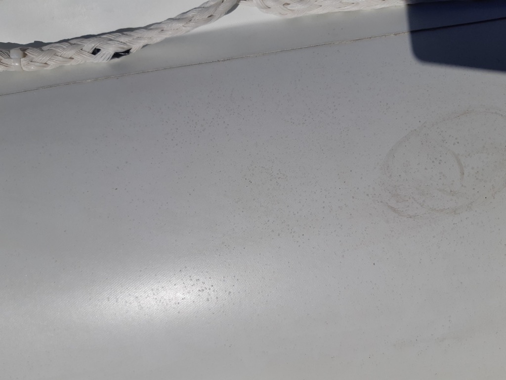

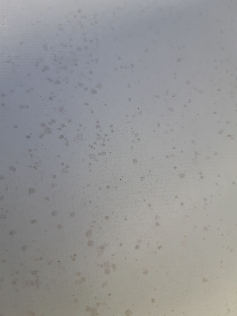

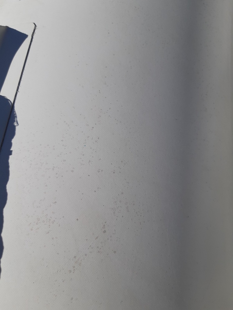

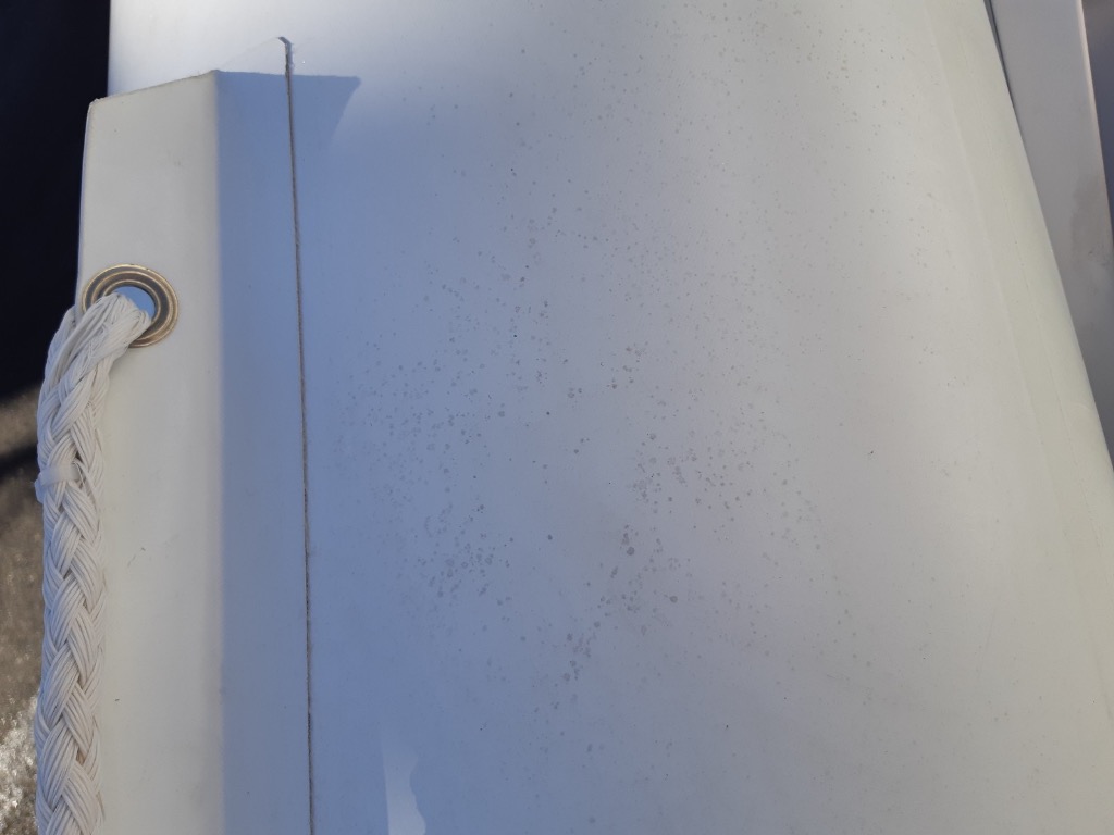

J'ai déjà échangé sur le sujet dans le post ci dessous mais je crée un nouveau post vu qu'il date.
Alors déjà j'ai un SR depuis qq semaines, Selva D570 avec Yamaha 100cv XSR. Il date de 2014, 400h, en plutôt bon état à l'achat mais un peu sale. Rangé à sec à Marseille. Mais rien remarqué de particulier au niveau des flotteurs hypalon à l'achat.
Donc, il y a une semaine je le sors, je remarque à la mise à l'eau tôt le matin les flotteurs assez humides. Pendant la sortie je remarque des petites cloques sur le dessus et à l'intérieur des flotteurs ::Y- ::Y- Je n'ai pas de photos mais ça
ressemble par mal à celles de PYG07 dans le post ci dessous.
my.pneuboat.com/forum/8-pneumatiques-et-...e-de-conseil?start=0
Comme je l'ai depuis peu de temps je me suis posé pas mal de questions (produits entretien?), mais vu le post ci dessus (seule source que j'ai trouvée sur les cloques!), j'ai préféré laisser le mistral faire son boulot...donc, après avoir installé une bache selva j'y suis retourné aujourd'hui, et encore une fois ça ressemble beaucoup à histoire de PYG07: flotteurs secs, plus de cloques mais des taches (moisissures?) foncées arrondies dans les zones ou j'avais des cloques ::w- ::w-
Mes questions, on y arrive:whistle: :
- est-ce que qq a déjà eu des cloques comme celles ci (voir photo dans post de PUG07?
- les taches sont des moisissures ou autre?
- quels produits vous recommandez? et quelles mesures pour éviter que les cloques/taches reviennent?
- grave ou pas grave docteur?
Sachant que j'ai une bache Selva neuve, et que vu le prix je compte bien l'utiliser...B)
merci d'avance

Sur les photos que tu a mises en ligne c'est exactement ce que j'avais et qu'avait PYG 07 ...c'est un grand classique de certain hypalon ..
Moissures /champignons d'humiditée ...utilise les produits deja conseillés et cela devrait ,,,,, presque,,,, disparaitre ...malheureusement pas à 100 %
Perso j'avais changer ma bâche de protection d'hivernage(en PVC tres étanche) par une bâche plus respirante , les moisissures sont moins revenues ....

Ce ne sont pas des cloques, car une cloque c'est quand l'enduction se décolle de son support - or là rien ne se décolle.
Pour éliminer les moisissures - car ces taches sont des champignons, c'est bien connu des fabricants de tissus néoprène-hypalon - c'est pas facile !
J'ai eu le problème sur des pneumatiques neufs reçus d'Afrique du Sud, de couleur turquoise - certaines couleurs sont plus à risque ... - et d'après Pennel ça vient de l’humidité dans les containers. Normal après 1 mois de mer sous les tropiques !
Je les ai eu également sur du blanc, du gris ... venant d'Italie, après quelques mois d'exposition à l'extérieur.
Evidemment j'ai essayé plusieurs produits du marché, même les "meilleurs" qui vont t'être conseillés, et ils ne résolvent rien car les taches restent, et si on regarde à la loupe il y a de petits cratères.
Le seul produit qui marche à tous les coups s'appelle "eau oxygénée à 130 volumes", pas facile à trouver. Les restaurateurs de meubles l'utilisent pour éliminer les bestioles. Environ 50€ le bidon de 5 litres.
Il élimine les moisissures, mais une fois installées dans le matériau il faut surveiller et y revenir de temps à autre.
Le produit n'est pas toxique mais il brûle la peau - on le sent bien, pas dangereux - si on n'y fait pas gaffe, donc travailler avec gants, lunettes, vêtements couvrants ... et tirer le pinceau pour ne pas se faire éclabousser.

visiblement ton flotteur est attaqué par les champignons. Ceux-ci forment un petit cratère qui fait gonfler légèrement la surface et fait penser à des cloques. C'est malheureusement un des seuls défaut de l'hypalon je pense. Surtout n'utilise pas de produits abrasifs comme les produits à récurer tu va créer encore plus de zone d'accroche pour les champignons.
Il y de très bon produits pour se débarasser de ces champignons. Je les ai tester 2 fois. On les trouve difficilement en France, donc on les avait commandé en Italie. C'est la marque italienne "Blue Marine", elle est agréé par tous les fabricants de pneumatiques italiens et par Pennel.
Il y a un ordre à respecter pour leur utilisation:
1/ Tu nettoie le flotteur avec celui là: www.abmnautica.com/Modello?modello=blue_...nflatable_boats_1048
2/ Tu traites les champignons avec celui-là : Schmuflex
Il est important d'avoir bien nettoyer le flotteur avec le premier avant, car bizarremetnt le schmuflex est bcp moins efficace si on l'utilise tout de suite.
Tu peux faire des "patchs" avec des morceaux d'éssuie-tout ou de lingettes que tu as imprégné de ce produit et tu les laisse bien au contact des zones ou le tissu est le plus touché.
3/ Quand tu as atteint un résultat satisfaisant, tu protège ton flotteur avec celui-ci: gumep
C'est une sorte de "cire" de protection pour l'hypalon, ça rend le flotteur très glissant.
Voilà, moi j'ai traité 2 bateaux avec ces produits, et à chaque fois le résultat était là. Il faut travailler à l'abri, surtout pas au soleil pour que le produit ne sèche pas tout de suite à l'application. Bien prendre son temps pour bien laisser les produits agir.
Pour finir, malheureusement, les champignons lorsqu'ils sont installés auront tendance à réapparaitre à l'avenir et tu seras donc obligé de réitérer ce nettoyage de temps en temps.
Le champignons se développent souvent quand on bâche les bateaux, la bâche est souvent plaquée sur le flotteur et l'humidité reste en permanence entre les deux, c'est souvent ça qui favorise leur prolifération.
Pour éviter au maximum ce problème, je te conseille d'acheter des petits pare-battages que tu laissera pendouiller à intervalle régulier entre la bâche et les flotteurs: ainsi l'air circulera et ça éliminera grandement le risque.
