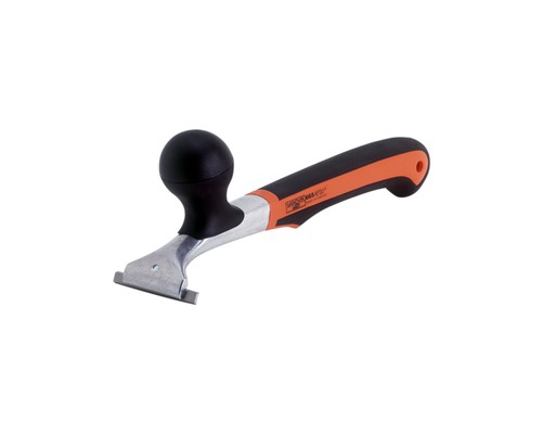

bonjour a tous
je l ai réalisé avec le grattoir ci dessous , sur une surface équivalente .
mettre le SR sur un ber assez haut .
la seule difficulté et de bien mettre le grattoir parallèle a la coque pour ne pas rayer . trouver quelques bidons d huile de coude .:sc)) :sc))
plus facile que avec disque a lamelle qui vont rayer fatalement la coque ,
un bon coup de polissage derrière ( disque a lustrer avec produit 2 grains différents )
une dernière passe en lustrant bien , éventuellement avec teflon . et voila 3 nœuds de gagner et déjaugeage un peu plus rapide .
quand a l enlever sur les boudins si il y en a , et bien je ne me risquerait pas a mettre un quelconque produit .
bonne nav

Retirer antifouling et remettre à neuf la coque 18 Déc 2018 15:49 #641557
Quel produit as tu utilisé pour le décapage, le polissage et le lustrage.
bonjour a tous
le grattoir s ' emploi sans produit .
les autres opérations avec des produits d origine automobile , je ne me souviens pas de la marque , pate avec des grains differents et une lustreuse pour carrosserie et lustrage avec abel auto .
je suppose que ces produits existe dans le milieu nautique .
NB j avais essayer avec un produit spécial pour ramollir l antifouling et l enlever a la spatule sur le tableau arrière . ( plus facile )
déçu du résultât , pâte dégoulinante et de toutes façon il etait resté un fond bleuté des anciens antifouling encore présent sur la coque .
opération faite sur un vieux jeanneau palaos 520 avec 3 a 4 couches d antifouling bleu et vert .
la solution idéale est effectivement le sablage , ce qui n empêchera pas le lustrage , et une sérieuse protection des boudins .
bon courage et bonne nav .
