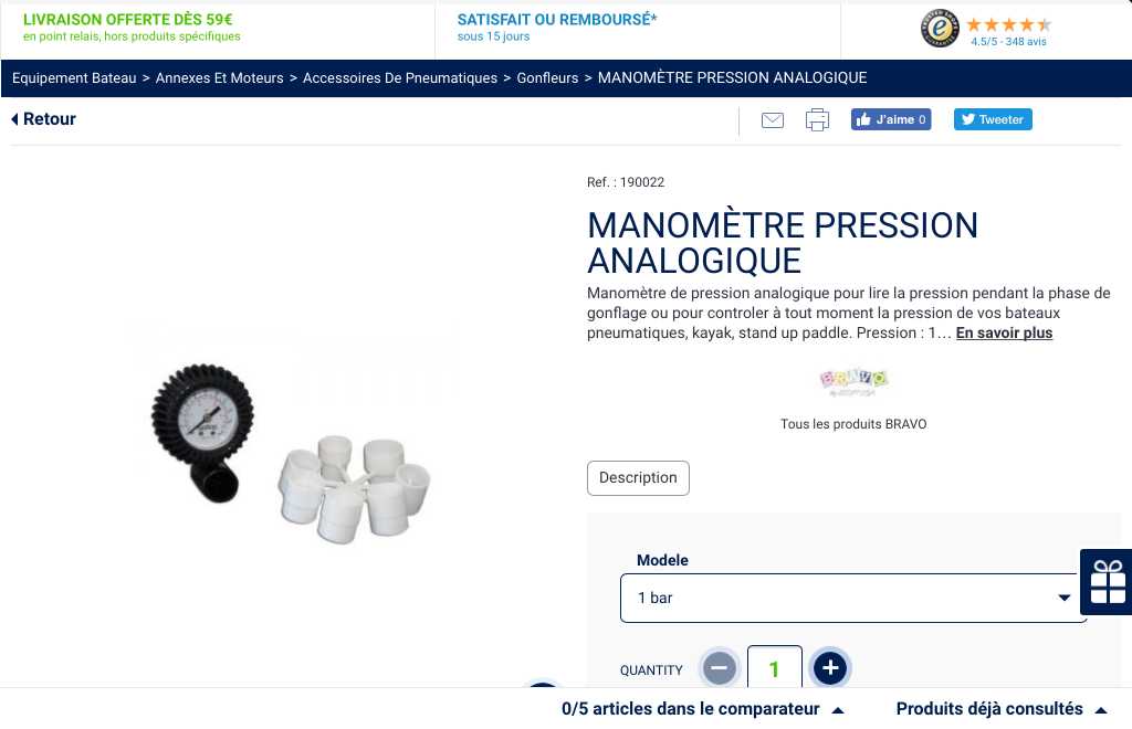

En revanche, comment fait-on pour vérifier la pression de gonflage? J’ai gonflé à la louche avec un compresseur... je sais que ce n’est pas bien....

Semi rigide Valiant 30 Mar 2018 19:16 #630680
Il existe des petits manomètre speciaux pour les sr
Les utilisateur(s) suivant ont remercié: xabmay

Semi rigide Valiant 30 Mar 2018 20:10 #630685
Semi rigide Valiant 30 Mar 2018 20:14 #630686
f3d73 écrit:
ça vaut une fiche technique vue il y a un instant quelque part sur un autre sujet

le compresseur est a abolir totalement , un gonfleur de matelas pneumatique ou de ballon est suffisant .
