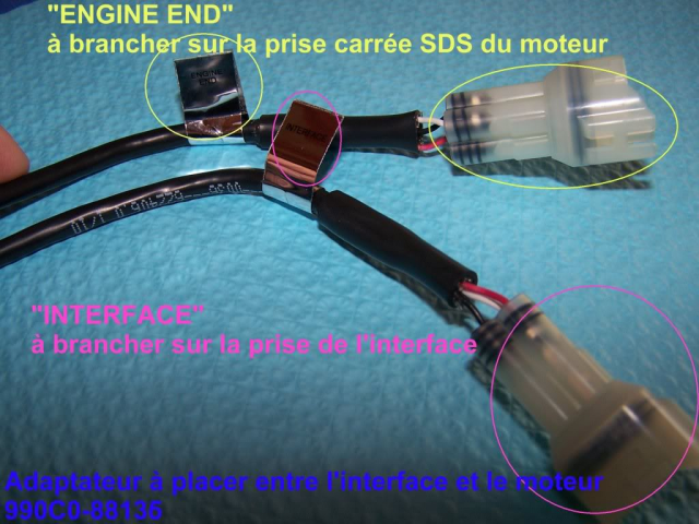

Si je vous le dis c'est que je me suis déjà fait niquer. je vais essayer de retrouver ça ...
RACCORDEMENT NMEA2000 SUZUKI DF 70 SUR HDS 9 GEN3 11 Jui 2019 12:14 #646857
J'ai trouvé cette image sur le net et je crois que c'et ce cable là :
RACCORDEMENT NMEA2000 SUZUKI DF 70 SUR HDS 9 GEN3 11 Jui 2019 12:15 #646858

RACCORDEMENT NMEA2000 SUZUKI DF 70 SUR HDS 9 GEN3 11 Jui 2019 12:16 #646859
Oui mais il y a une étiquette end motor
Qui va sur la prise diag
