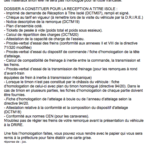

Vu l'origine de la remorque c'est ...poubelle c'est quasiment impossible de faire immatriculer sauf ......à refaire toutes les démarches auprès des instances administratives .... et là bon courage mais c'est possible !!
Je te mets la liste des démarches à entreprendre (à toi de voir )
