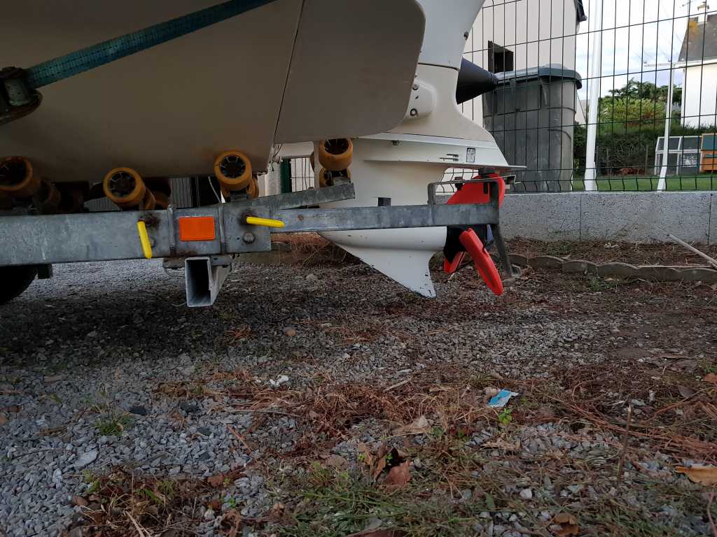

Pourrais je avoir votre avis sur la hauteur de mon moteur?
Fabrication flaps 04 Sep 2017 22:42 #623644

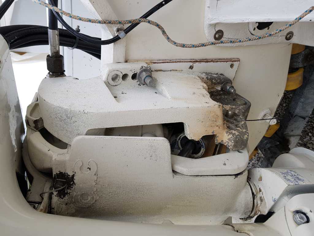

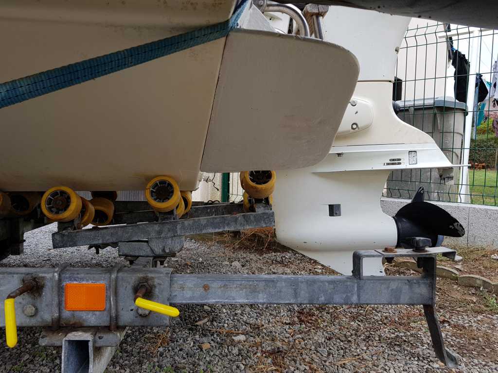

A vu d'oeil tu semble être à 0, peut être un peu bas. Par contre ton régime moteur est à combien ? Avant et après les flaps.
Tu n'aurais pas un pb moteur et ayant mis les flaps entre temps, tu mets ton pb de perte de vitesse sur le compte des flaps ?
De plus ton sr est mal placé sur la remorque. C'est ton pro qui l'a réglé comme cela ?
Ta coque devrait reposer sur les rouleaux qui sont près de ton embase. Il faut tu règle comme il faut en reculant ta butée avant, quitte a modifier le positionnement de l'essieu pour équilibrer le tout. Ou alors avancer ta traverse arrière afin de bien placer les rouleaux si il y a de place, mais j'ai doute.

Ok merci buzz56 j ai acheté le bateau comme ça et il est passé en révision et on m a rien dit...je vais essayé de regarder ce sur je peux faire.
La révision moteur a dit que tout allez bien par contre je doute qu il s embête avec des réglage aux p'tits oignons!

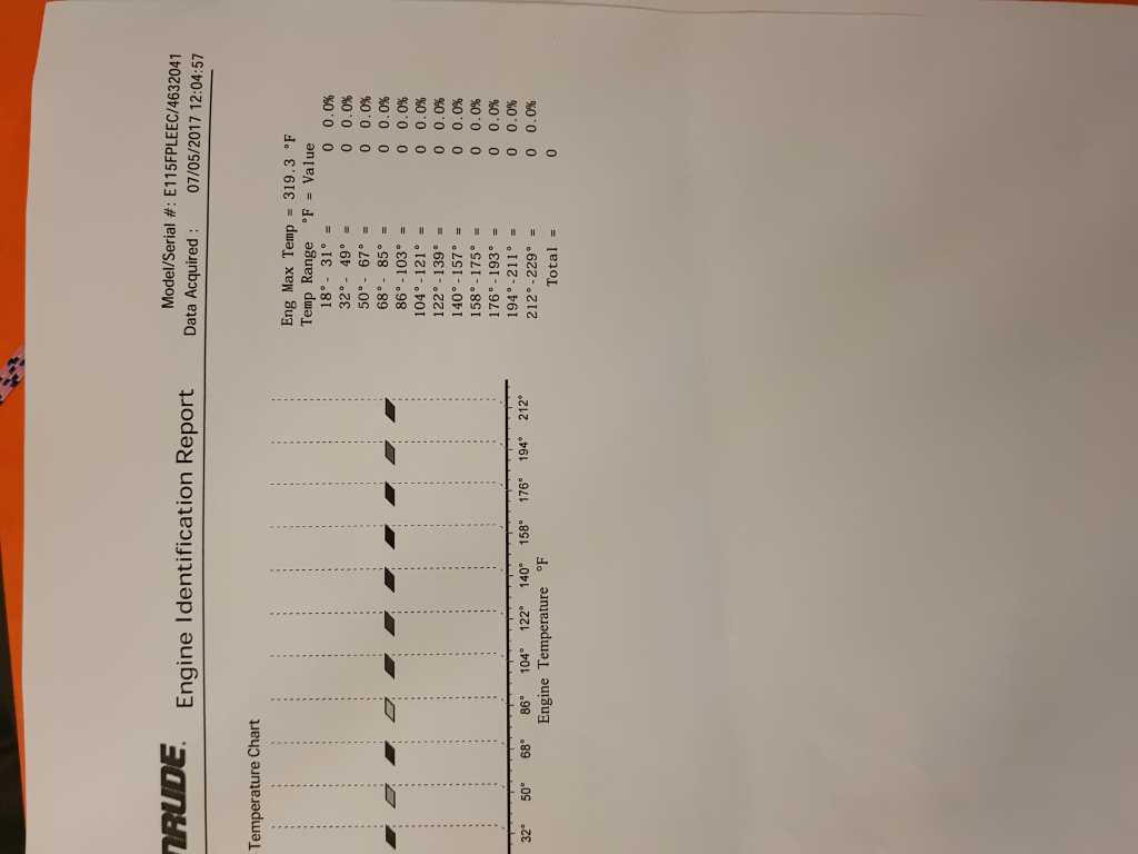

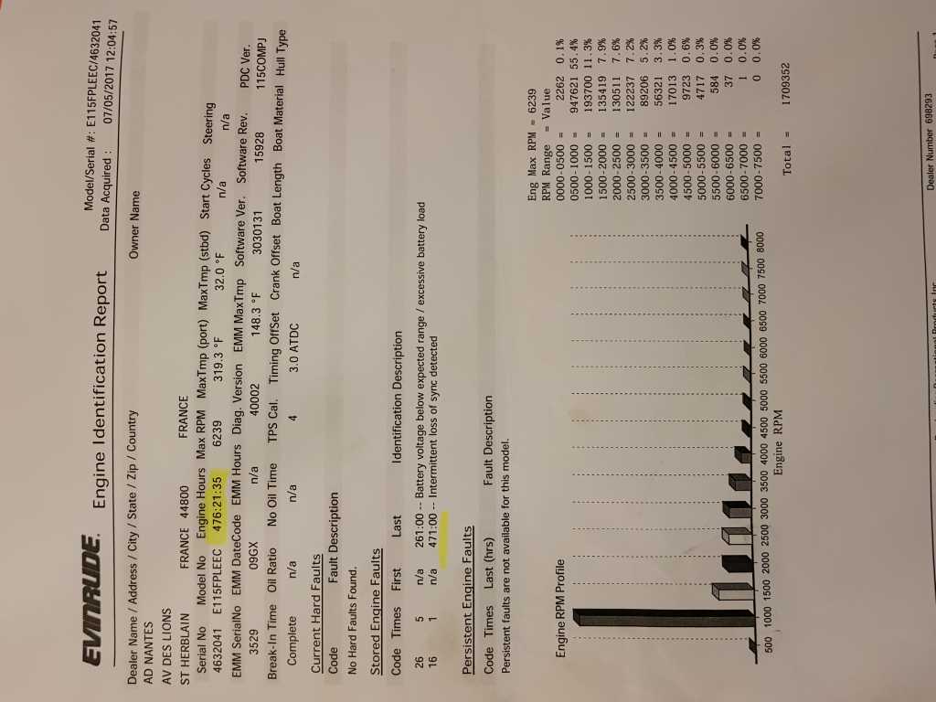

J ai le compte rendu evinrude qui dit qu il monte à 6239 tours max. Va paraît beaucoup? Faudrait il que je change mon hélice...mais je ne sais même pas ce que j ai actuellement ...

Ce moteur a une plage de fonctionnement maximum située entre 5500 et 6000 tr/min.
La puissance nominale de 115 cv est atteinte à 5500 tr/min.
Donc en situation normale le moteur doit atteindre ces tours pour avoir toute sa puissance.
Les 6239 tr/min ne veulent pas dire grand chose, c'est une valeur ponctuelle qui aurait très bien pu être enregistrée lors d'un saut de vague ou une accélération à vide.
Fabrication flaps 05 Sep 2017 16:48 #623687
oui c est clair que les 6200 tours ont était
prit chez le réparateur , l hélice dans une bassine ou avec un tuyau donc rien a voir !
c est vrai que buzz56 me demandait les tours en navigation mais je n ai pas eu le réflexe de noter tous ça !

Voila quelques photos , buzz j ai repris une photo de la hauteur moteur , il a l air plutôt haut...et quand on regarde les trous je ne pourrais pas faire mieux !

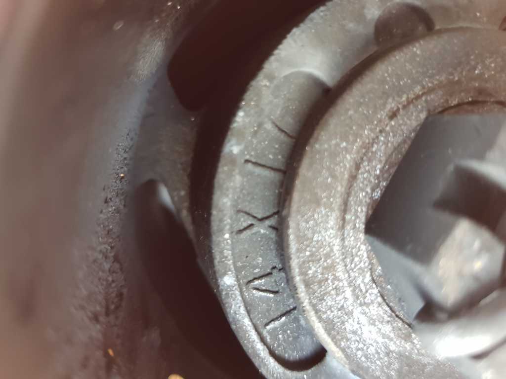

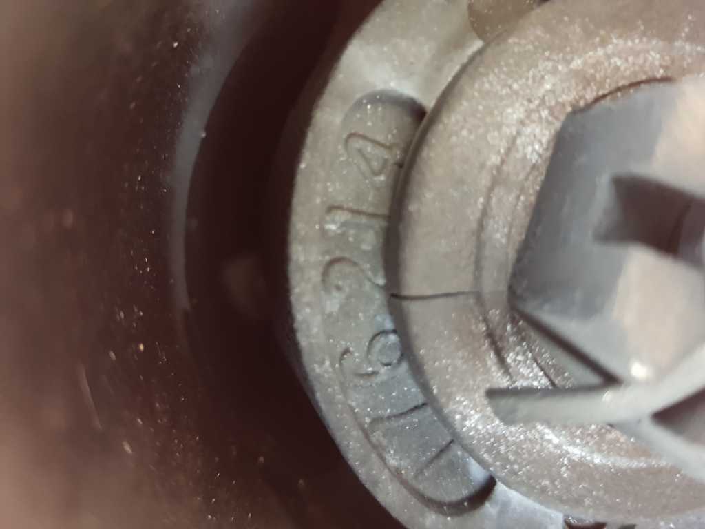

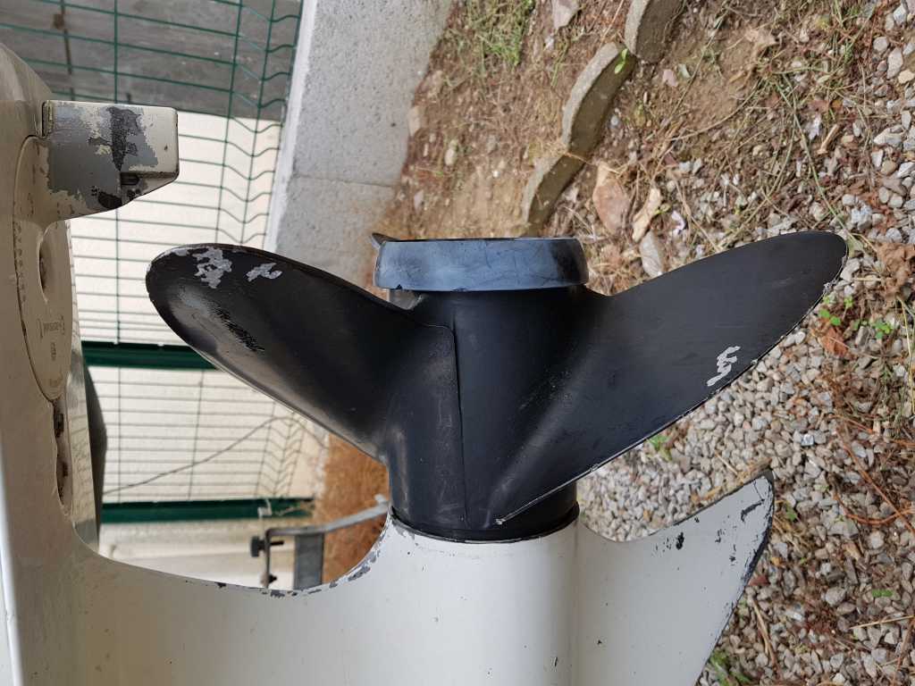

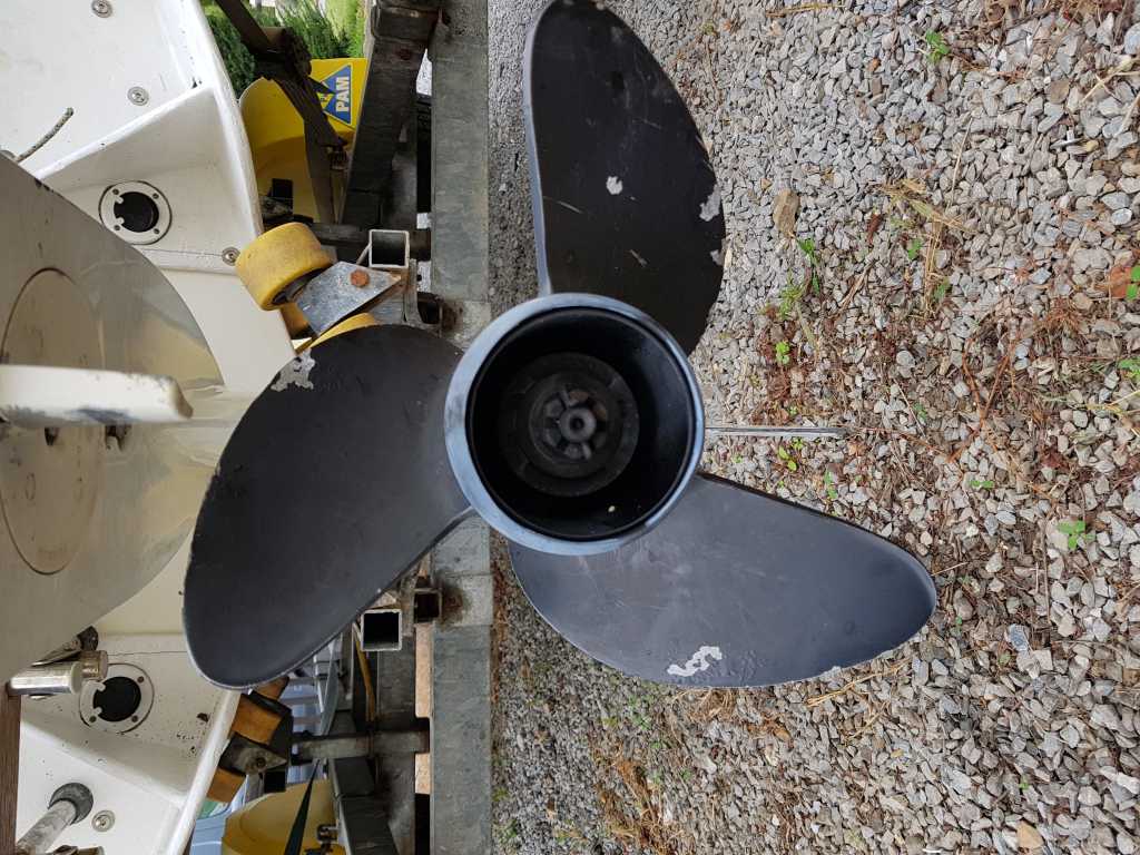

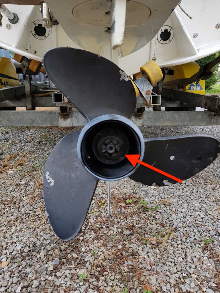

J ai mis aussi 2 photos de mon hélice, comment savoir laquelle c'est? et laquelle serait meilleur?

Cette hélice doit être une 13 3/4 x 17'', à vérifier sur le moyeu. Voir photo jointe.
Pour ce type de bateau une 19'' serait probablement mieux adaptée.
Fabrication flaps 05 Sep 2017 19:18 #623701
C est cool d avoir affaire à des pros qui ont le coup d oeil! C est bien du 17! Tu mettrais combien par 19 ...j ai vu du 15.30x19...du 14.50x19...et ils parlent aussi de dent 15 dents..
