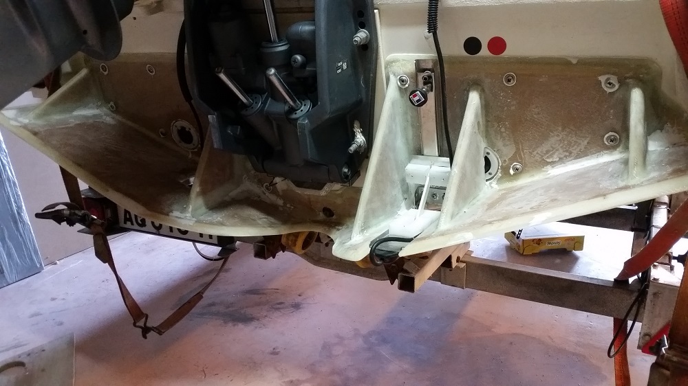

J'ai fabriqué des flaps pour le miens (pro open 550) car j'avais les même problème que tu décris. Je n'ai rien perdu en vitesse, donc ça ne tue pas la vitesse. Pour ce qui est d'être trop près du moteur, je n'y crois pas, les miens sont encore plus près.
Est ce que le dessous des flaps est bien dans le prolongement de la coque, en gros, l'arrière des flaps n'est pas plus bas que la coque ?
Photo prise avant finition et peinture

Ne t'aventure pas pour l'instant a modifier l'emplacement de la console. Les flaps permettent d'avoir plus de portance sur l'arrière, donc si ta console était trop sur l'arrière avant les flaps, après montage des flaps l'effet devrait atténué et pas le contraire.
Mets une règle sur ta coque et flaps, tu verras bien si tes flaps sont trop bas, si c'est le cas ça fait une trainée et perte de vitesse.Mes flaps sont dans le prolongement de la coque voir un poil plus haut.

Ta 1ère photo ne montre rien, ou presque ! C'est le dessous qui serait intéressant, car perdre 8 noeuds il faut le faire.
Ce qui est important, c'est que tes flaps soient dans le prolongement de la carène, et un peu plus haut, mais surtout que l'arête avant (le raccord tableau-flaps) ne dépasse absolument pas sous la carène, afin de ne pas perturber le flux d'eau
