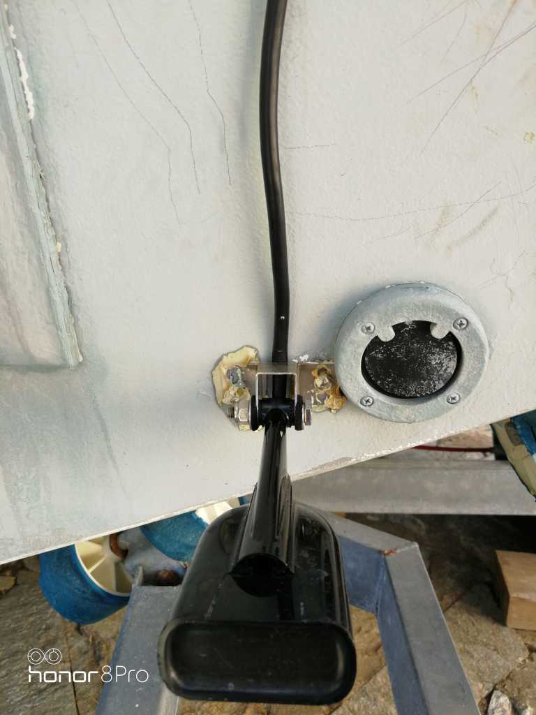

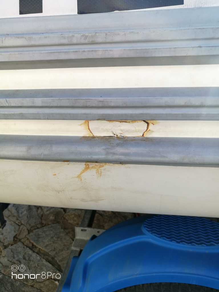

Trio_ écrit: Et pour la blague, je vous mets aussi 2 photos du travail de mon concessionnaire que je ne trouve pas top. L'une concerne la fixation de la sonde, l'autre la réparation d'une fuite sous la bande anti-ragage.
Cette fuite là etait-elle garantie?
