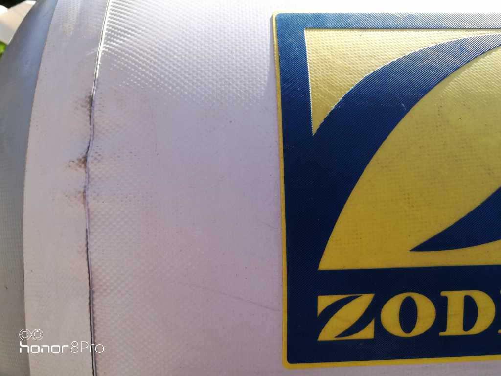

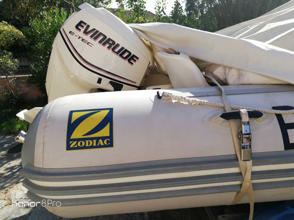

Bien qu'on soit quasi certain que ce soit bien du PVC, je vous mets les photos promises hier pour avis définitif !

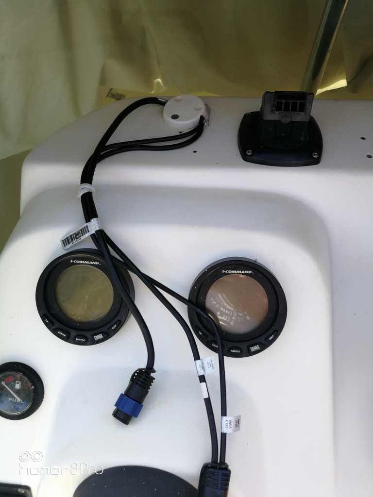

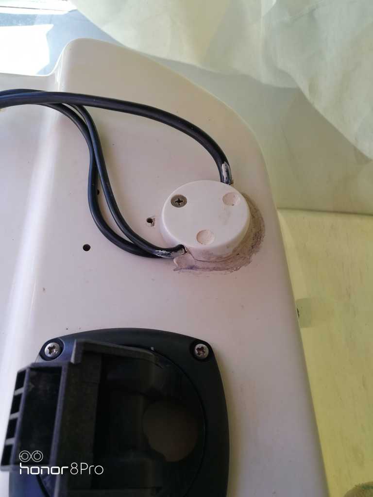

Et pour la blague, je vous mets aussi 2 photos du travail de mon concessionnaire que je ne trouve pas top. L'une concerne la fixation de la sonde, l'autre la réparation d'une fuite sous la bande anti-ragage.
Franchement, c'est pas un peu du travail de cochon ? Ça donne envie de faire les choses soit mm non ?
Boudin décollé de la coque Pro Open 550 02 Sep 2017 10:27 #623497
Oh putaing ...!
C'est un concessionnaire Zodiac qui a fait "ça" ... je comprends pourquoi il préfère remplacer un boudin qu'on trouve à moins de 4k€ - et te le vendre 6k€, montage gratuit je suppose - il ne faut surtout plus laisser ce margoulin toucher ton bateau.
Je suis persuadé qu'à Ouagadougou on t'aurait fait ça mieux, et surement moins cher !
A ta place, j'enverrais une lettre avec photos à Zodiac pour les informer du beau travail de leur représentant - si c'en est un !
Quelle est son enseigne ?
Au passage, c'est bien du PVC - au vu de la trame du tissu, impossible que ce soit de l'hypalon.

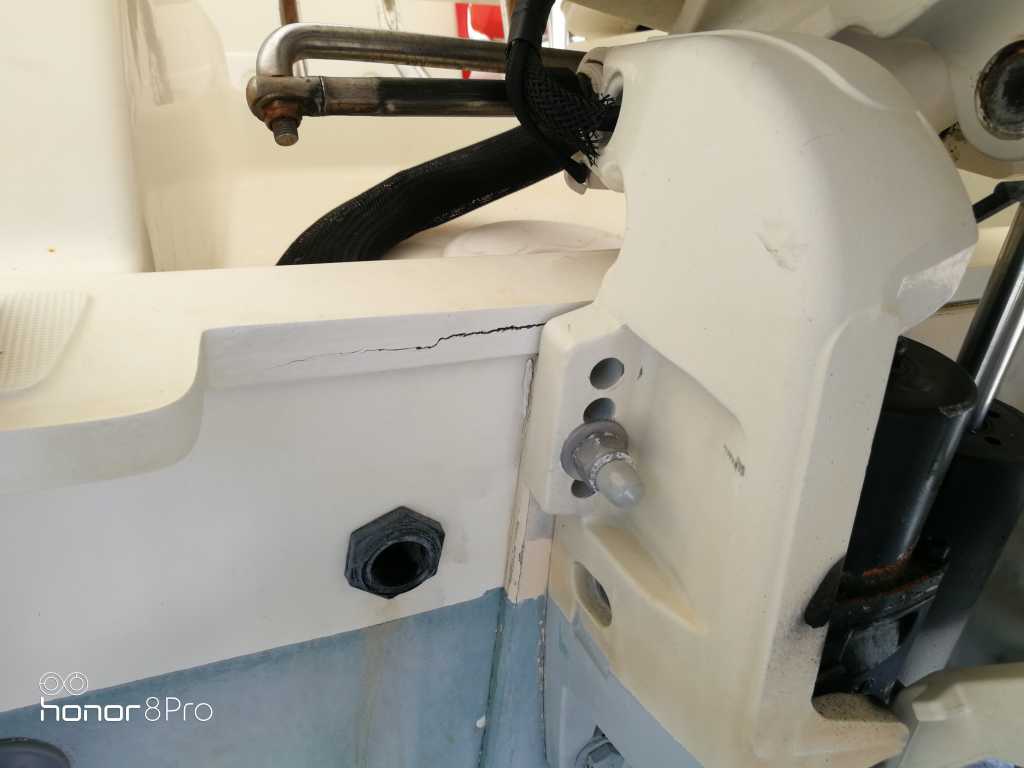

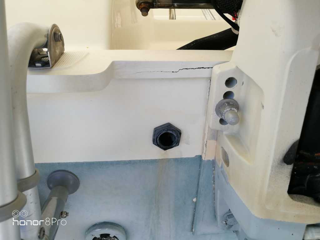

Sinon plus sérieusement, j'ai cette petite fissure sur mon tableau arrière. J'ai lu que ca arrivait souvent. Dois-je m'inquiéter d'après vous ?
Boudin décollé de la coque Pro Open 550 02 Sep 2017 13:17 #623510
Ton pro va te dire aussi que la coque n'est pas garantie ? C'est vraiment un cochon. ::Y- ::Y-
Il y a déjà eu post pour un problème identique de tableau, de mémoire ça date de moins de un an. Fait une recherche, mais il me semble que ce n'était pas trop grave ( de mémoire).
Les utilisateur(s) suivant ont remercié: Trio_
