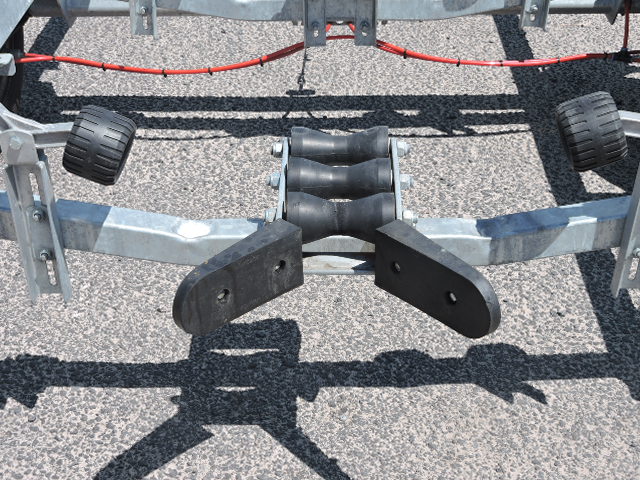

Chacun sait bien quels problèmes peuvent se poser, lorsque le vent décide d'être de la partie, au moment de haler le navire sur la remorque, et qu'il décide, lui, complice du vent de travers, de se présenter au rouleau d'attaque par le côté, voire par l'arrière!
Voici, vu hier à la Grande Motte, une aide précieuse en pareil cas
J'ai laissé, sur le pare brise de cette voiture, une affichette - carte de visite WWW.pneuboat.com
espérons que ce Monsieur, dont la voiture portait une plaque internationale B nous rejoigne bientôt

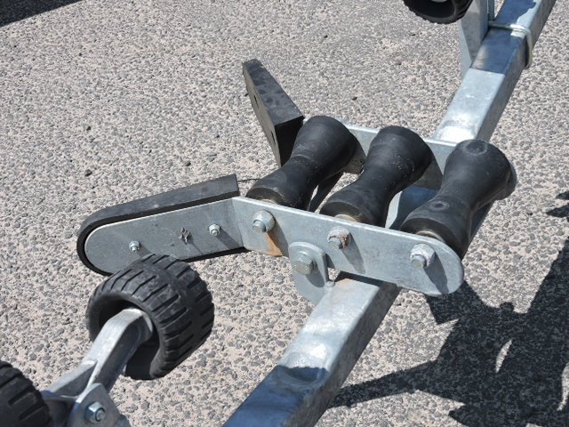

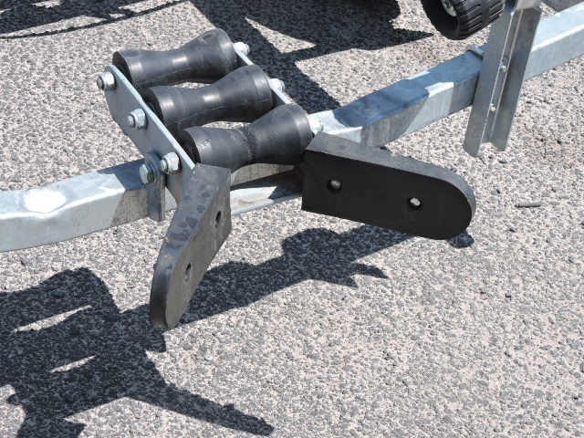

Une Belge ou Hollandaise: je n'ai pas pu trouver de "plaque constructeur." Mais....ce genre de bricole peut ....... :sc)) :sc)) se bricoler!
Aide au halage par vent de travers. 30 Juil 2017 09:45 #622035
...effectivement mais j'aurais mis deux galets plutôt que les deux "flasques" qui peuvent freiner la remonter du boat et laisser des traces sur l'étrave...je tâcherai de faire une vidéo lors de ma prochaine remontée... :RB:+)
