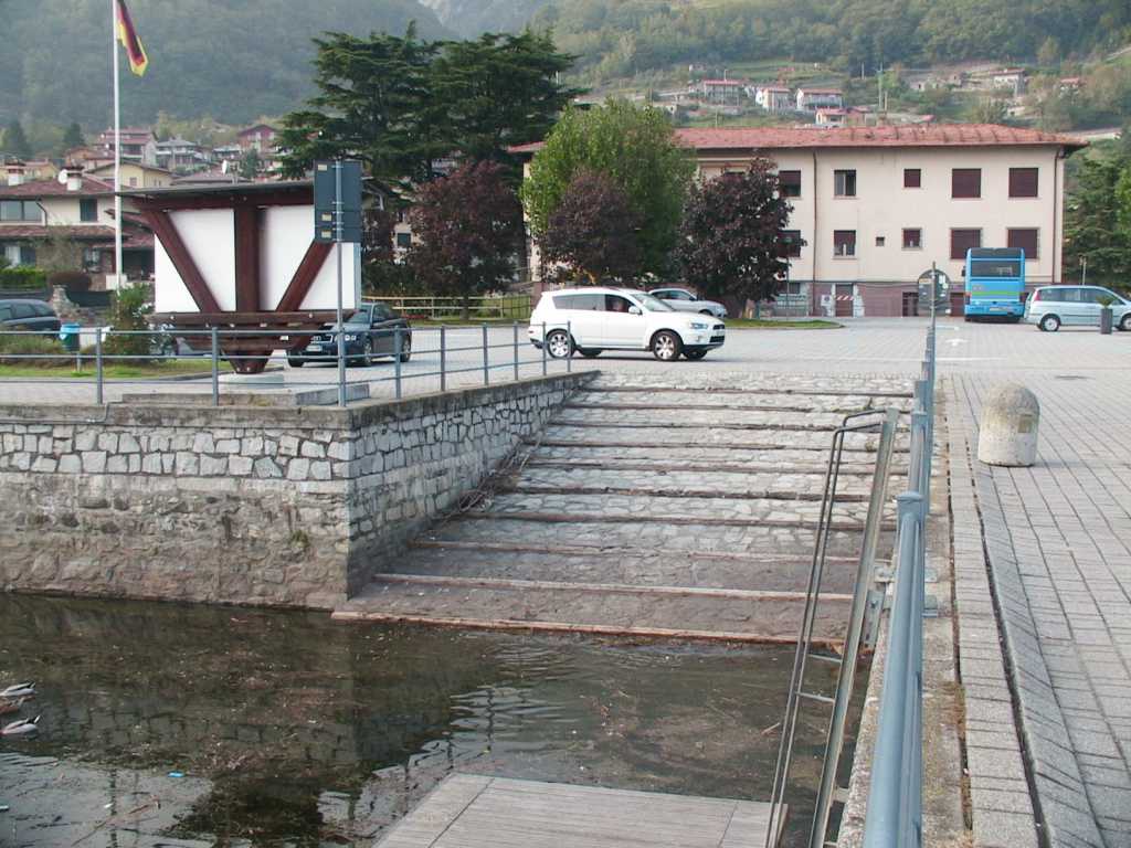

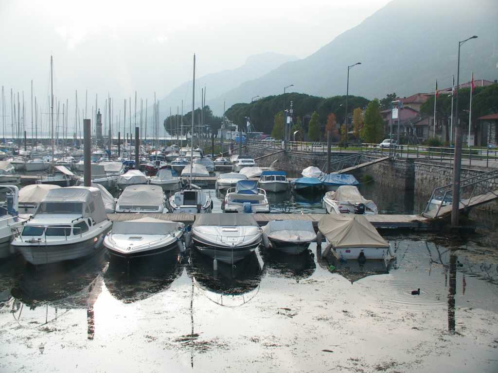

Mangé à Como, Manza ? (bel endroit, pas loin de Tirano, où est SELVA)
As-tu mangé des macroni? on en a servi à l'autre bout du pays, ces heures-ci, à Taormina
C'est bon, les macroni à la sauce (avec chipo et collier de cochon)
As-tu mis à l'eau là ?
cale tout à fait au nord du lac de Como/Lecco
Selva D.540 + Selva 50 XS 28 Mai 2017 23:17 #619810
