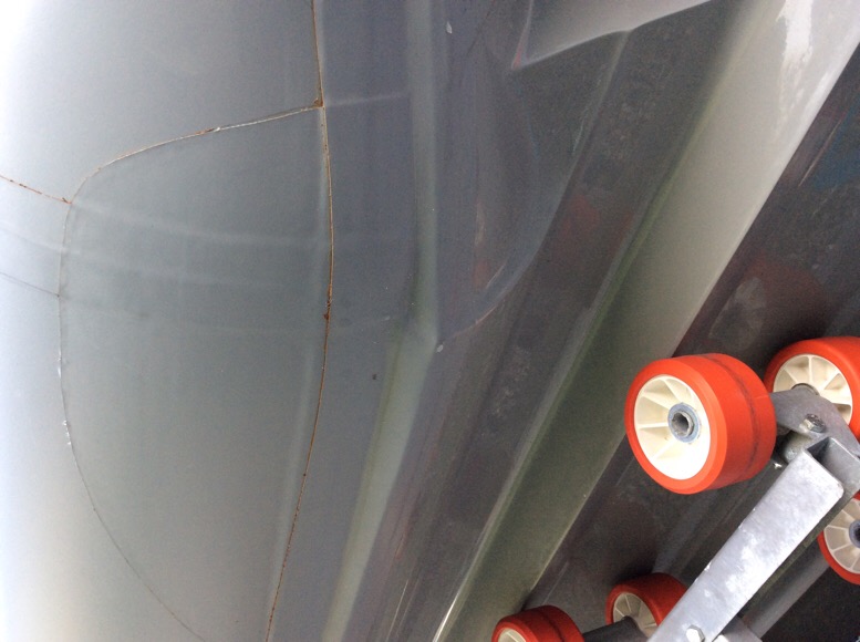

Voici quelques photos et 1ers questions :
-1- Comment faire disparaître les éraflures de la coque, quel produit utiliser (photo 1)
-2- A quelques endroits ( renforts, lettres immatriculations, cela se décolle légèrement), pas de risque masi pas esthétique, comment les recoller
-3 - Sur l'arrière du boudin, dessous les cones, des 2 cotés, il y a 2 renforts. La peinture antivégétative les recouvre (partie immergé), l'un d'entre eux se décolle légèrement. Est ce grave ? Comment éviter que cela s'aggrave ? (photo 2)

Pour les éraflures plusieurs méthodes .
La " pro" : tu refais tout au gel coat noir.
La mienne : tu bouche tout au mastic de finition automobile, tu ponces un Max et tu mets un çoup de peinture en bombe noir brillant.
J'ai tjs fait comme çela et le resultat a tjs ete super .
Pour les renforts décollés soit tu recolles à la neoprene soit à la bi composants.
Moi je fais àvec la neoprene ...
Idem pour les lettres ou alors tu les changes toutes .
Enfin il me semble que les cônes sont bien esquintés ???
Essaie d'enlever d'abord toute la peinture végétative et utilise ensuite un produit spécialisé , çela devrait raviver la couleur ....ainsi que celle des boudins .
Pour le dessous , va falloir poncer ...léger .
Sinon il y a la solution de le ramener chez un pro ....
Courage, j'en ai vu des plus vieux que çela et ils brillaient comme un sou neuf ::r-
Derniere chose il y aurait aussi quelques rouleaux à çhanger , Fastoche :^-C}

Je passe rapidement sur le Yamaha 115 qui ira bien sur ce Zar 53, il est révisé et à jour, parfait.
La remorque Mecanorem est une valeur sure et visiblement en parfait état, Ok.
Pour le Zar, malgré ses 13 ans, je le trouve, très correct, sur tes quelques photos et bien équipé pour ton programme d'utilisation.
Pour l'antifouling, il est très récent...mais il peut masquer des rayures de la coque dues aux frottements sur cailloux et autres manoeuvres disons incertaines...
Par contre, si j'ai bien lu, c'est un pro qui t'a vendu le bateau avec autant d'impacts à l'avant, ce n'est pas uniquement en remontant l'ancre...D'autre part, c'est de la "choucroute" que l'on voit de couleur bleue sous la coque ?
Vraiment dommage, notamment de la part d'un pro, de te le vendre pas mieux présenté !! meme en payant unpeu plus cher. Ce n'est pas grave, évidemment, mais cela vaudra le coup de refaire ces deux points correctement. :rB:+)....avant ou après les vacances. Presque un boulot de carrossier...sur les miens, je n'ai aucun impact, mais nous sommes des maniaques ! ::e-
Idem pour le collage, c'est facile à reprendre...
Pour ce qui est de raviver les couleurs des boudins, surtout la teinte orange, c'est parfaitement jouable avec des produits spécifiques...et un peu d'huile de coude. :^-C}

Les rayures à l'avant et sur le coté ne sont pas du à l'ancre mais à des manœuvres hasardeuses, une ancre ne laisse pas des rayures comme celles-là, on dirait plus que l'ancien propriétaire avait du mal à apponter :P
Si ça n'est pas trop profond, un coup de ponçage très fin et de polish et c'est comme neuf. Genre du 3M Fast Cut ça passe plutot bien. Après il te faut la ponceuse et la lustreuse et le coup de mains ;)
Pour la zone bleue sous la coque, qu'est ce que c'est ? On dirait une réparation faite vraiment à l'arrache, tu peux prendre ça en photo de plus près ?
Pour l'antifouling sur le boudin plusieurs solutions : si tu garde le bateau à sec, tu peux le virer et ne rien remettre. Si tu gardes le bateau à l'eau : tu le vires, refait un primaire + antifouling et tu seras tranquille. Et n'oublie pas le primaire surtout ;)
Les utilisateur(s) suivant ont remercié: gopy

Ma réponse n'ira pas dans le sens "félicitations" des précédentes !
J'ai commencé à lire ce post hier soir, il n'y avait pas encore de réponses, et c'était l'heure du repas, alors ...
J'ai donc vu les photos, et je ne suis pas du tout d'accord - et je n'achète pas une poubelle comme celle là avant qu'elle ait été réparée - et BIEN - par un vrai spécialiste, car ce qui a été fait est un massacre.
La réparation sous le boudin est inacceptable, car la pièce ne tiendra jamais, elle commence d'ailleurs à se décoller, et pas dans la zone où elle est soumise à la pression de l'eau quand le bateau va vite.
Il aurait fallu bien nettoyer le boudin, le sécher, prévoir une GRANDE PIECE d'un bon mètre de long qui aille loin vers l'avant en diagonale, de la BONNE COLLE NEUVE ... apparemment rien de tout ça n'a été fait !
Idem pour la réparation latérale du boudin, c'est du travail très mal fait, en vitesse.
Les réparations "boudin" sont à reprendre, et comme ce n'est pas la première fois et qu'il y a déjà de la vieille colle pourrie à éliminer, c'est un GROS TRAVAIL qui prend des heures - et des euros au final.
La coque, bof, elle est solide, donc rien de grave.
Alain, tu n'as pas été affolé de voir un Zar-poubelle comme celui-là ?
Et tu répares tes rayures de gelcoat avec de la peinture, ah bon, je te croyais plus exigeant sur la qualité que ça, j'espère que tu le dis à tes acheteurs quand tu le leur revends plus cher que tu n'as acheté ???
Donc un bateau comme ça, Zar ou pas Zar, je n'achète pas, ou alors bien réparé avec garantie écrite sur le travail effectué.
