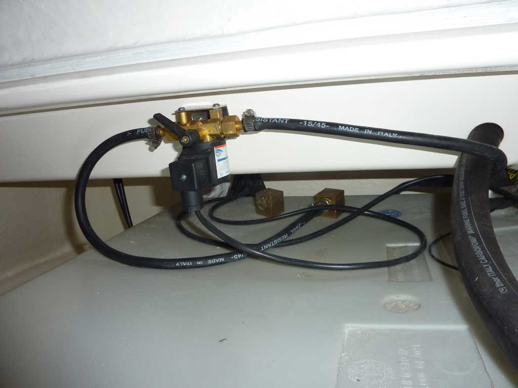

Question de candide ::b- . Sur ma nouvelle acquisition, au dessus de mon réservoir, j'ai une électrovanne qui sert, je suppose, à ouvrir ou fermer l'essence (c'est un peu le but) en fonction de l'utilisation. En hiver ::z- , sans batterie, cette électrovanne n'est plus alimentée:
- dans quelle position faut-il la mettre ? ou bien ne faut-il rien faire?
- quel est son fonctionnement quand le bateau est opérationnel ?
- Faut-il forcer une position quand la batterie est hors service (hivernage ou mouillage)?
- on arrive à voir un "C" (closed) à la position midi et un "O" (open) à la position 3h, aujourd'hui la manette est orientée sur la gauche, faut-il la mettre dans une autre position ?
Question subsidiaire, on voit également le tuyau d'évent, peut-on le fermer par un simple artifice pour éviter les odeurs, sur mon ancien batau j'avais le classique bouchon de réservoir avec évent intégré.
Merci pour votre aide, je serai bientôt moins bête (c'est pas gagné) ::r- ::r-

Je te donne ma réponse qui ne fera peut-être pas l'unanimité.
J'en suis à mon quatrième bateau en tant que proprio, le premier n'avait pas cette électrovanne, les 3 autres l'avaient, je les ai virées toutes les trois. Ca ne sert strictement à rien, si ce n'est se donner la possibilité d'une panne de plus. Quand je vois ton réservoir en polypropylène et des tuyaux carburant qui ne sont même pas homologués MSHA (Mine Safety and Health Administration), en imaginant qu'un jour, le bateau prenne feu, avec ou sans électrovanne, la messe est dite d'avance.
Cette électrovanne ne vaut que si le réservoir est métallique, que les tuyauteries raccordées à ce réservoir sont en dur (acier inox) et que si les tuyaux flexibles sont anti feu, je rajouterais même, et que s'il y a un dispositif incendie qui ferme les reniflards à la mise à l'air libre du réservoir en cas d'incendie.
Rien de tout ca sur nos barcasses, tu imagines bien que si ton bateau prend feu si ce n'est éteindre avec un extincteur, avec un réservoir en polypropylène, le mieux que tu ais à faire, c'est de lancer un May Day de prendre tes fusées de détresse si tu en as le temps et de les dégainer, d'enfiler un gilet de sauvetage et de sauter à l'eau ::r- ::r- ::r-

Tous les bateaux italiens en sont équipés ( pour les autres je sais pas)
comme de l opercule qui te permet de noyer le reservoir avec un extincteur depuis la console..
Perso comme M l indique j ai gardé un robinet simple mais mon bateau n est plus d'origine donc si incident je sais pas pour l assurance ( si il coule on saura jamais..)
3 SR ont coulé en 2015 suite a incendie... mais je ne connais pas les causes réels
PS boucher l event c'est une CONNERIE surtout avec un reservoir ( excellent )en polypro
La régle c est VENTILER et ne pas stocker du carburant inutilement

L électrovanne est automatique elle s'ouvre avec le contact la manette noire intervient en secours uniquement
Beaucoup de Sr n avait pas celle là au debut ( 2008/2010) d'où des déboires

1) A quoi sert cette électrovanne ? Quelle est sa vraie fonctionnalité ?
Perso, je n'en vois aucune, mais aucune, absolument aucune.
Donc elle ne sert à rien, donc elle dégage. Point barre.
2) Si elle était là pour isoler un quelconque circuit d'essence en cas d'incendie, c'est loupé.

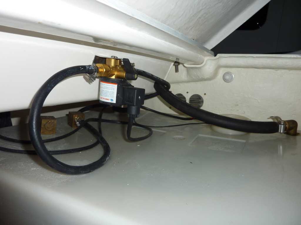

Pourquoi ? Parce que les tuyaux essence (photos suffisamment claires) ne sont pos estampillés MSHA (anti feu) et qu'en plus le réservoir est en plastique, donc il fond en cas d'incendie, donc l'essence, flambe, et l'électrovanne ne sert absolument à rien dans ce contexte non plus.
3) Si la bobine qui excite le noyau permettant d'ouvrir l'électrovanne grille, (et une bobine, ca grille, et rarement quand elle n'est pas alimentée ::e-) ca veut donc dire qu'au moment ou elle grille, elle est sous tension (12V =) et qu'on est en droit penser que s'il elle est alimentée, c'est pour laisser passer l'essence parce que le moteur est en marche ou va démarrer.
Conclusion, si la bobine grille, c'est la panne.
Alors, me direz vous, oui mais il y a un dispositif manuel qui permet de la forcer. OK, donc dans ce cas, nul besoin d'une électrovanne, un robinet suffit (ou suffirait). Mais comme on a pas besoin de fermer le robinet à essence sur un bateau comme sur une mobylette.
Une fois de plus, ça ne sert à rien. Ni le robinet, ni l'électrovanne Si ce n'est une cause de fuite ou de panne supplémentaire absolument inutile sur un bateau.
Alors, pourquoi cette électrovanne? Parce que de mémoire en Italie, pour l'homologation d'un bateau, c'est obligatoire.
Pourquoi c'est obligatoire ? J'en sais rien
Toujours est-il qu'un dispositif qui a toutes les changes de me laisser en panne en mer avec les conséquences que ça a, et que ce dispositif n'a objectivement aucune utilité sur mon bateau, il vire direct à la poubelle.

Un organisme qui s appelle RINA certifie les bateaux italiens et d'autres avec cela donc on le paie!
Ensuite chacun est libre de garder ou pas le bidule

Il n'en a pas parce-que ces électrovannes sont installées sur les embarcations Italiennes pour être conforme à leur législation.
Mais effectivement , il est préférable de la virer...même si j'y vois un petit intérêt contre la pollution mais c'est bien le seul.
Mais si vous la virez alors il faut installer une vanne manuelle pour être conforme à la réglementation Française.....qui demande d'ailleurs des doubles colliers sur les durites installées tète bêche ...mise à la masse de la vanne si elle est métallique....bref ...plein de chose que peu de personne n'installe ...même pas moi sur mon propre bateau.
pourquoi ne pas virer le fusible ou le jus sur cette électrovanne pour la transformer en vanne manuella

Donc en résumé elle ne sert à rien. Au premier signe de faiblesse je la vire et je la remplace par une vanne manuelle et des flexibles conformes.

Je pense que Pia, sans s'exciter outre mesure, a donné la bonne raison - le Rina - et la solution ... virer le 12 volts qui arrive sur cette chose inutile, ça fait déjà un risque de moins à affronter.
Marilo, tu sembles ignorer que les réservoirs "plastiques" marine sont soumis à une homologation qui comprend l'exposition à la flamme pendant "un certain temps".
La vanne automatique a quand même une utilité ... si un petit malin veut te siphoner le réservoir, il va avoir du mal.
Si elle est remplacée par la fonction robinet pas fermé, il te videra le réservoir sans difficulté et quand il aura rempli le sien, le reste du tien continuera à pisser
