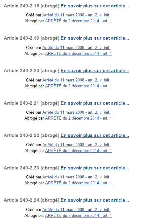

et y en a tout une palanqué d'abrogé..www.legifrance.gouv.fr/affichTexte.do;js...LEGISCTA000029892208
Bon je veux pas envenimer la situation .. l'idée de mettre le reservoir inox a la masse est une bonne chose...
Mais apparemment les nouveaux textes ne prévoit rien pour cela...
Bon c'est a revérifier... ::r- ::r- ::r-

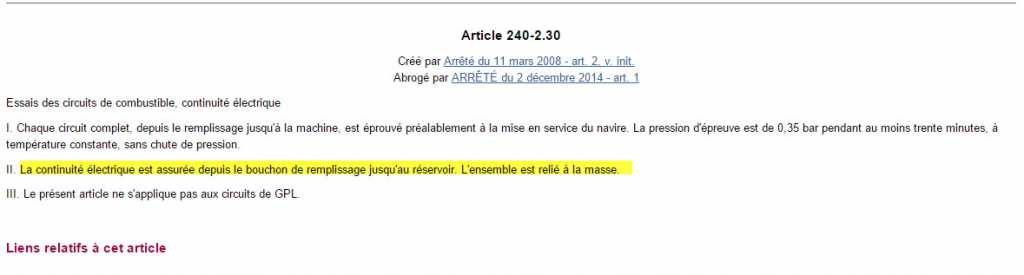

si je suis ton lien et si je vais voir le chapitre 240-2.30 comme je vous conseille de le faire depuis hier.
Alors voici ce que l'on peut lire:
Tu n'envenimes rien au contraire......C'est important de prendre connaissance des nouveaux textes mais cette disposition n'est pas nouvelle et est connue de tous les professionnels pourtant obrogee depuis quelques mois.
