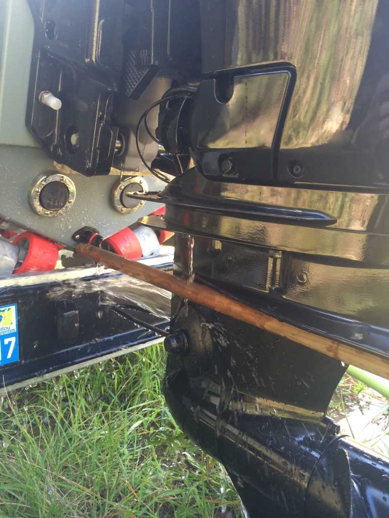

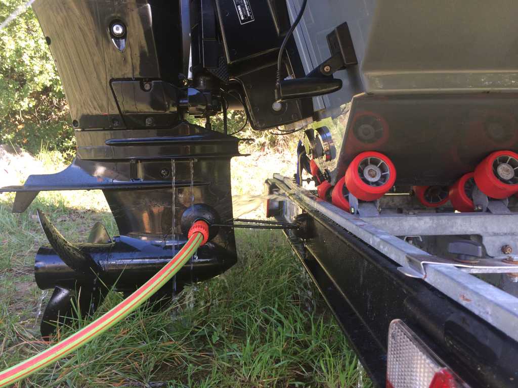

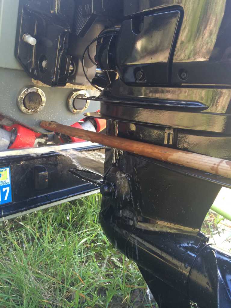

voici 3 photos prise rapidement afin de voir grossièrement la hauteur de la plaque anti cavitation avec le trim réglé sur la position "neutre"...

Salut !!
Chez mon concess avant les moteurs il les montait a +4/5cm environ
Mais la le mien est a +1 cm vue des nouvelles embases Suz le montage est different(sic....)

Bonsoir
yannickff écrit: voici 3 photos prise rapidement afin de voir grossièrement la hauteur de la plaque anti cavitation avec le trim réglé sur la position "neutre"...
J'essaierai de monter d'un trou,il me semble un peu bas.

effectivement ton moteur est monté vachement plus haut ! tu n'a pas de cavitation en virage et sur le plat en trim positif ?
belle carène ! quel est ton bateau ?
merci pour ces photos ;)

yannickff écrit: effectivement ton moteur est monté vachement plus haut ! tu n'a pas de cavitation en virage et sur le plat en trim positif ?
Un peu de ventilation en virages serrés avec remise franche des gaz mais c'est pas à ce genre de "figure" que je passe mon temps donc ce n'est vraiment pas gênant ni handicapant.Sur le "plat",pas de soucis et sur le "moins plat",pas de problème d'accroche.
