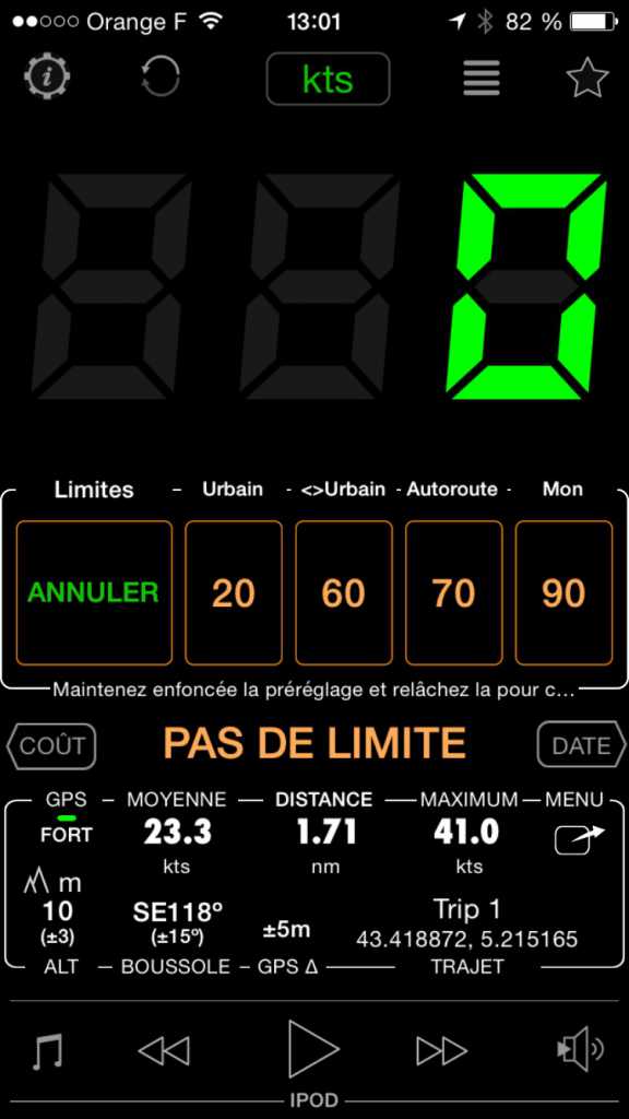

explorer 550 2013 et df90A vitesse correcte ? 01 Mar 2015 13:26 #576443
Retour d'essai...
Voici les résultats ! :kiss: (SEUL A BORD)
14x19 alu
3000trs 16nds
4000trs 24-25nds
5000trs 31nds
A fond bien trimmé 6100 37nds
AVEC LA 13.75X19 nouveau profil installer normalement d'origine pour les bloc 1.5L
(Donc seulement 0.25pouces de diametre en moins..)
3000trs 15nds
4000trs 23nds
5000trs 31
6300-6400 41 nds !!!!! :ohmy:
J'ai ressenti par contre un peu plus de cavitation en virage... Une meilleure acceleration et plus aucune vibration sur les régimes de dejaugeages...
Seul les 1.5-2nds en moins en croisiere a 4000trs me chagrine un peu :/
Avis au pro ? Essai avec une 21 alu conseillé ? Ou plutot une 20 ? Sachant que le pas de 20 est dispo que en inox chez suzuki...
+4 nds en pointe je trouve ça ENORME !!! Pour seulement 1/4 de pouce de diamètre en moins ! :lol:
explorer 550 2013 et df90A vitesse correcte ? 01 Mar 2015 13:35 #576444
Salut .. fais un essai avec la 13,75 x 21 alu.. c'est celle que j'ai..
je pense que tu auras une meilleure vitesse de croisiere a 4000tr.. et pi t'essaye l'inox en 20' .. tu verras bien..
Au niveau perf.. je trouve tres bien dans l'ensemble c'est ce que j'ai aussi pour un ensemble équivalant (voir page perso..)
