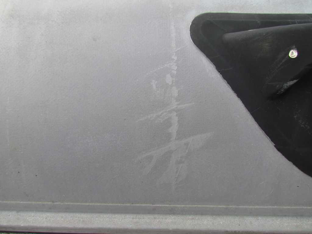

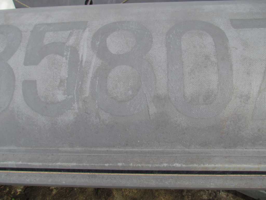

Tu pourrais nous mettre des photos,ce serait plus parlant....

  • Messages : 56
Salut Laurent,
Je joint quelques photos pour te rentre compte, quand je l'ai repeint on m'a conseillé de le faire soit au pinceau ou à la queue de lapin et je n'ai pas mis de vernis après, s'est peut-être là que sa pèche !!!

Mon smartphone ne me permet pas de bien me rendre compte de tes photos,je regarderai ce soir sur le pc. Ceci étant, il est absolument impossible de faire du beau travail au pinceau ou rouleau,ce serait comme repeindre une voiture avec le même procédé.
Maintenant la peinture que tu as mis se melange t-elle au moins avec un fournisseur?
Il existe tellement de produits vendus qui sont inefficace ou inadapté et on est pris pour des pigeons....
Pour un tel travail et un résultat digne de l'origine, moi je n'utilise absolument pas les produits des shiplanders mais plutôt les peintures auto professionnel, à savoir: base hydro(et oui "à l'eau")couleur au choix, on pourrait même pousser à faire une teinte métallisée que l'on applique en 2 couches(10 à 15 min d'intervalle)et une vingtaine de minutes après, on applique 2 à 3 couches fines du verni mat mélangé, bien-sûr avec son durcisseur, son diluant et 20% d'additif assouplissant permettant au verni de faire parti intégrante avec le boudin et ainsi de ne ni craqueler ni s'écailler. Pour info ces produits sont conçu pour être à même de peindre une bâche!!! Alors imaginé un peu la qualité.
Laurent

Déjà merci pour ta réponse, la peinture que j'ai appliqué et spéciale SR sans durcisseur (acheter en coopérative maritime en suivant leur conseil) je te joint 1 autre photos.
d’après ce que je comprends les peintures pour pneumatique ne sont pas terrible, je pensais prendre une peinture SOROMAP (spécial SR)
Tu-as déjà repeins un pneumatique ? J'aurais tendance à penser que la peinture voiture se craquelle une fois ton pneumatique dégonfler !!!

Non,non phill,ce n'est pas un apprêt qu'il faut passer,c'est carrément de la peinture en base aqueuse,exactement celle que l'on utilise en automobile,c'est une base très liquide qui d’ailleurs se mélange à 10 % d'eau.Son application est extrêmement simple,surtout en teinte opaque(c'est à dire non métallisée),on travail en couche très fine jusqu’à obtenir une couleur homogène,estampe d'ombre,son aspect au séchage(10 à 15 min) est semi mat,c'est superbe et tu auras envie de laisser comme ça!!.
Dans ton cas on commencera d'abord par recouvrir la zone de ton ancienne immat jusqu'à ne plus la voir (3 ou 4 couches si nécessaire)ensuite le reste du sr ne demandera que 2 petits voiles légers.
Il est bon de noter qu'avec cette base les reprises ne se voient pas d'ou couleur complètement uniforme et homogène après séchage.
Ensuite viens la phase du verni mat(il est mat,mais en fait au final,il est plutôt satiné).Et si peindre une voiture n'est pas à la portée du moindre bricoleur,là c'est beaucoup plus facile car encore une fois on travail avec du mat!et en peinture la difficulté n'est présente que dans le cas de peinture brillante voir d'une laque(où l'on doit se voir dedans!!)exactement comme quand on doit refaire un plafond de maison.
Maintenant si tu as en ta possession compresseur et pistolet, c'est que tu doit avoir la main bricoleur,tu peux donc te lancer en toute confiance...
Maintenant comme je te l'avais stipuler,il faut revenir à un état de surface originel et le moindre reste de ton ancienne peinture ne me plait pas trop.
