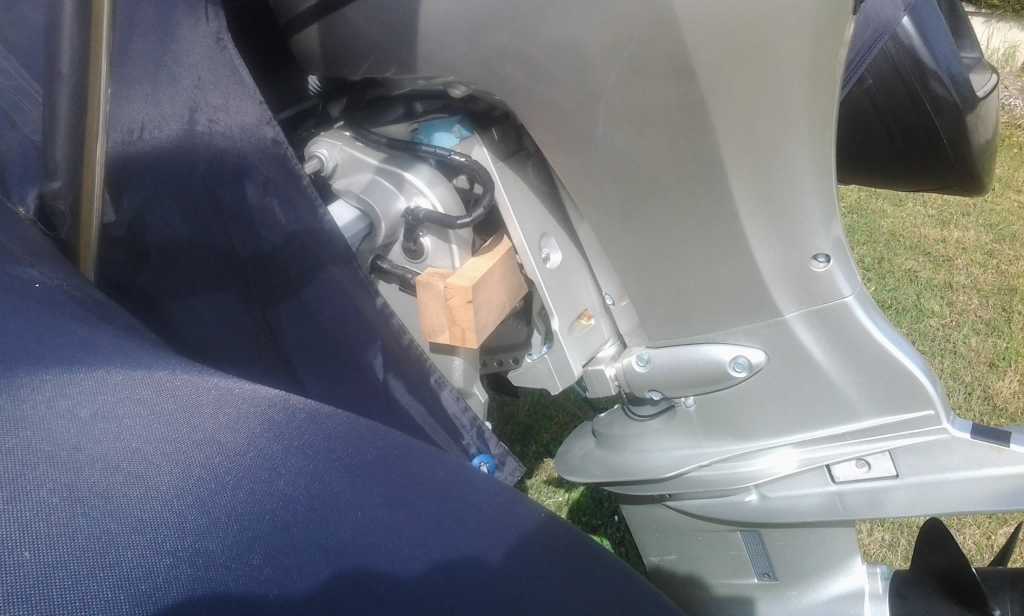

quelle doit etre position du moteur surla remorque 15 Mai 2013 10:30 #524541
Idem pour nous ::K+)
La cale de bois soutient le moteur en position "intermédiaire " et absorbe les vibrations de la route à la place des vérins ::A-)

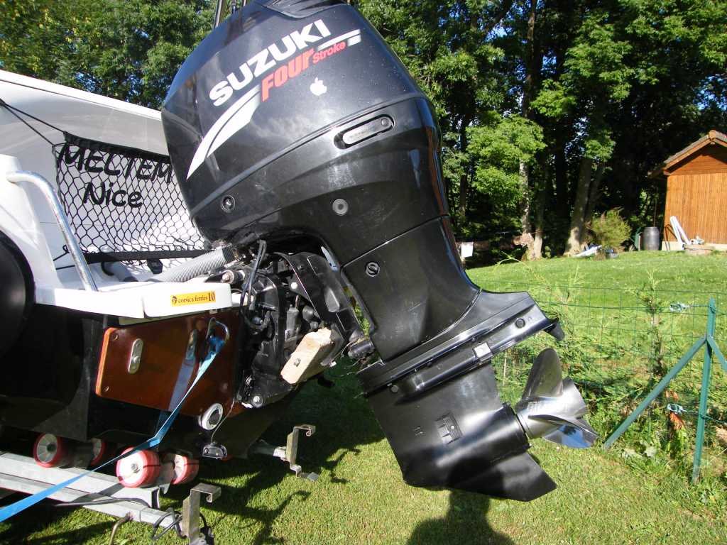

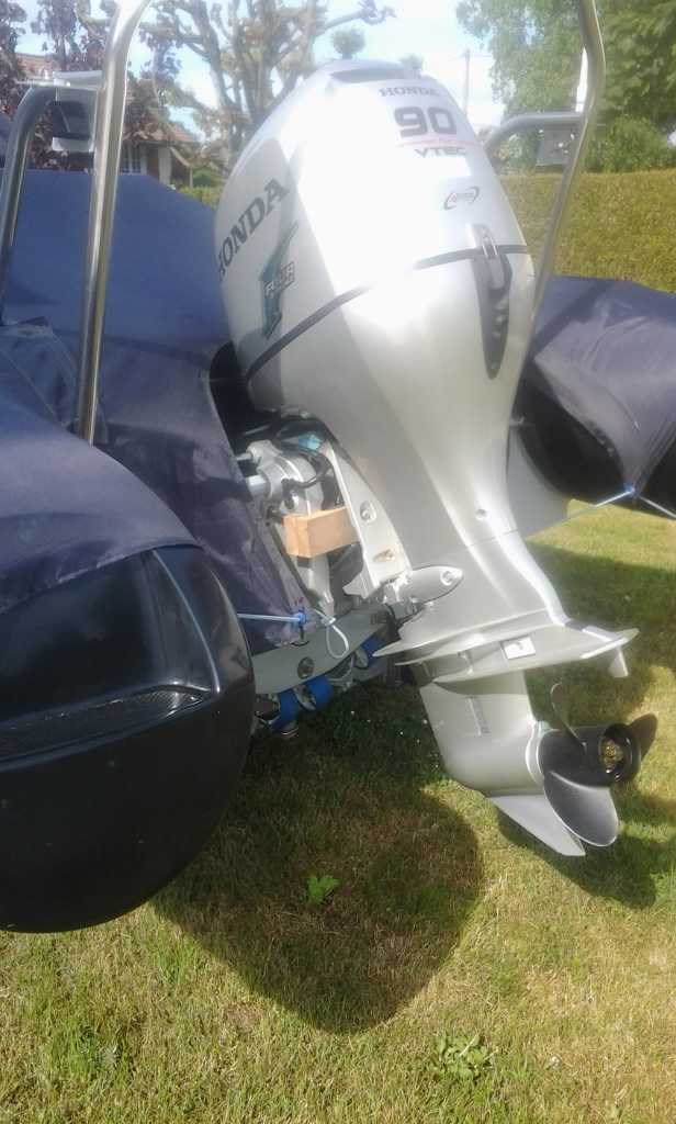

quelle doit etre position du moteur surla remorque 15 Mai 2013 11:00 #524543
Tout Pareil !! le meilleur système pour tenir le moteur en position route, sans trop faire travaillé le tableau arrière !! et resté dans le gabarie en longueur ( faire en sorte que le moteur ne dépasse pas la longueur du bateau, ou pour les remorques qui ont des plaques toute longueur, que le moteur puisse être derrière la plaque !
La Cale en bois dur
la position du moteur.
La Garde au sol et la position, a l'intérieur du gabarit du bateau
Les photos sont plus explicites qu'un long discours

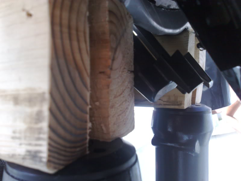

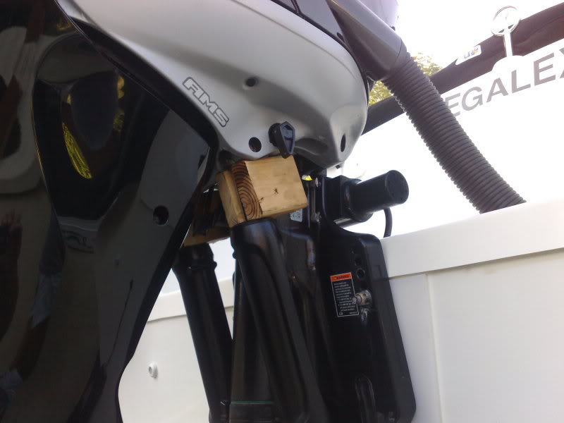

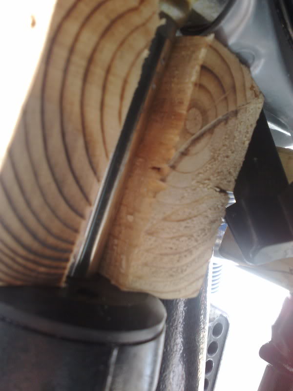

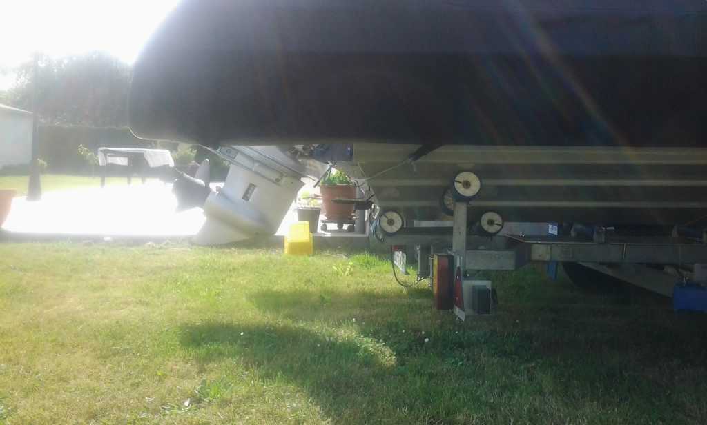

quelle doit etre position du moteur surla remorque 15 Mai 2013 15:05 #524571
moebius91 écrit: Jalac,
n'ayant pas de mot de passe et identifiant pour VCF, je ne peux pas accéder sur ton lien....
bien dommage, j'aurais été curieux de voir, car si une solution exist elle m'intéresse!
Alors voici les photos :
quelle doit etre position du moteur surla remorque 15 Mai 2013 15:09 #524572
en effet, très intérressant, mais pas simple à reproduire. ::p-
