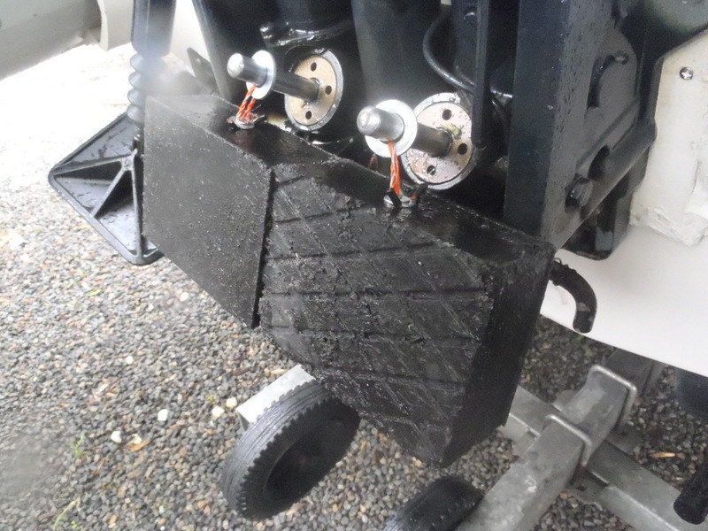

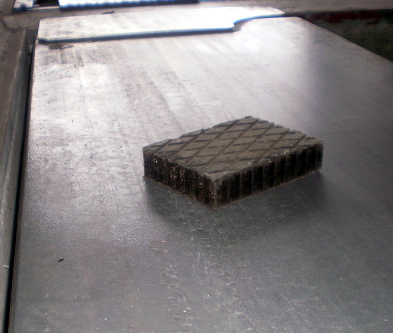

j'utilise une cale de pont élevateur pour auto en plastic dur, cela amortis trés bien et ne se fend pas dans le temps.Génial
quelle doit etre position du moteur surla remorque 15 Mai 2013 16:36 #524584
p'tite photo de la pièce

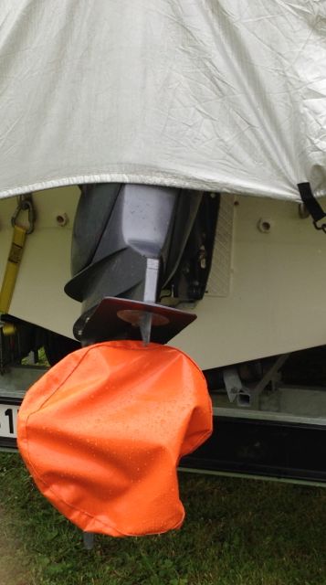

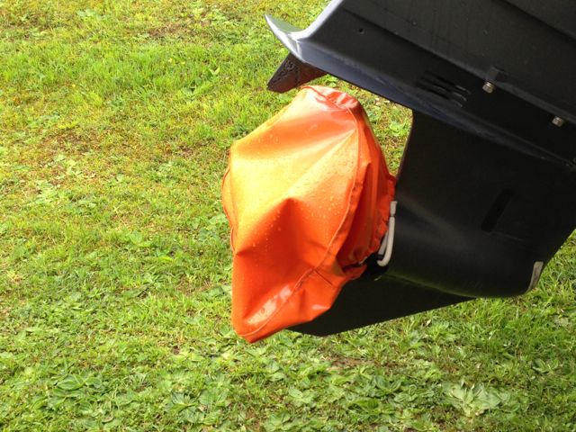

Ce que je mets sur l'hélice

f3d73 écrit: Ce que je mets sur l'hélice
Peux tu nous dire ou tu as fait faire ta protection d'hélices et à quel prix ?
Nous cherchons a en faire faire en nombre mais difficile à trouver un scellier pour les faire à des prix corrects !

Pour la protection d'hélice chez mon sellier donc en Savoie
Mp pour se donner des infos je peux sans soucis aller le voir pour lui faire faire un devis pour un nombre
Je ne vais pas te donner mon prix c'est un prix !!!!!!!!!!!!! d'ami (compris dans divers travaux que je lui ai fait faire )

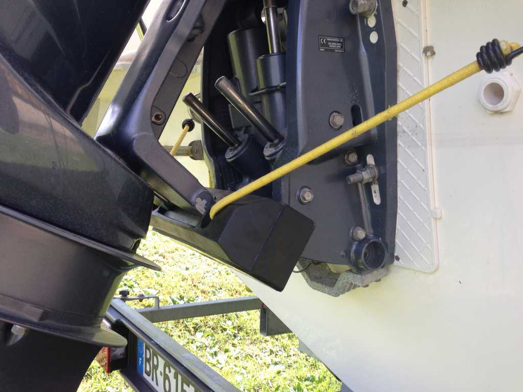

quelle doit etre position du moteur surla remorque 15 Mai 2013 17:59 #524596
en fait, le"verrou" d'origine n'est utilisable que pour soulager le vérin lorsque le bateau est au mouillage.
il est logique que vu la variété des tableaux AR et des remorques,que rien ne corresponde.
comme tout le monde,j'utilise la cale en bois. elle est calibrée de manière à ce que ce soit la plaque d'immat (ou tout du moins son support qui tape en premier le bitume (et non l'embase bien sur).
"petit" détail celle-ci est assurée afin de ne pas quitter l’attelage en cas de saut qui délesterai le moteur et la libérai :G+-)

quelle doit etre position du moteur surla remorque 20 Mai 2013 15:22 #524944
bien le systeme et tres propre !

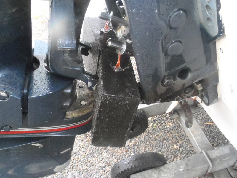

quelle doit etre position du moteur surla remorque 21 Mai 2013 11:00 #525012
voici le mien
quelle doit etre position du moteur surla remorque 21 Mai 2013 11:21 #525017
Bonjour bien tes cales et simples, je vois surtout tes 2 roues complementaires sur ta remorque cela me parait pas mal du tout aurais tu une autre vue Merci
