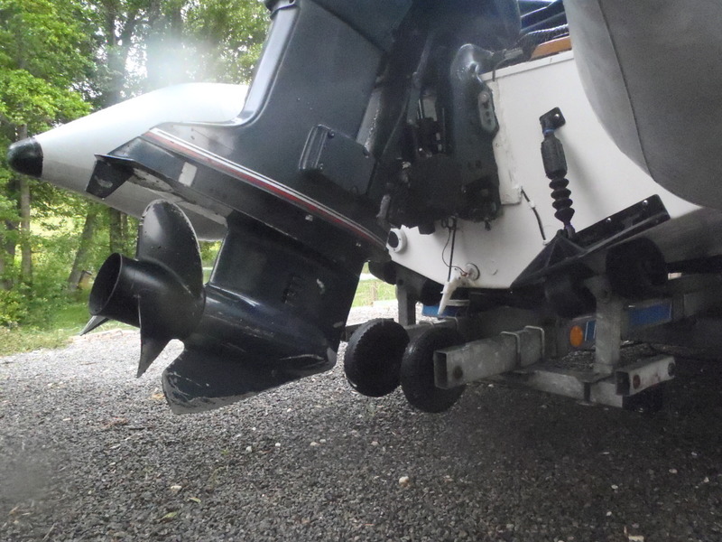

Trés pratique pour guider le guider lors de la montée sur remorque, une fois engagé il ne bouge plus
quelle doit etre position du moteur surla remorque 21 Mai 2013 11:39 #525028
merci c est pas mal je vois si je peux adapter cela sur la notre car effectivement a 2 avec du courant c'est parfois difficile le guidage vers les 1 er rouleau

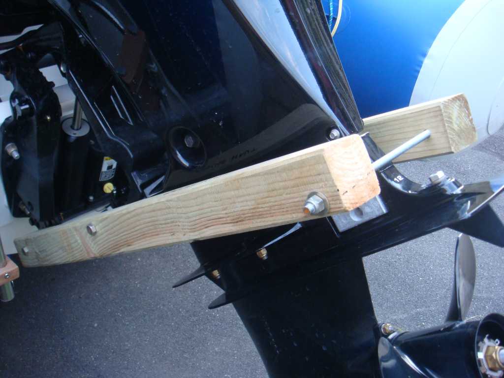

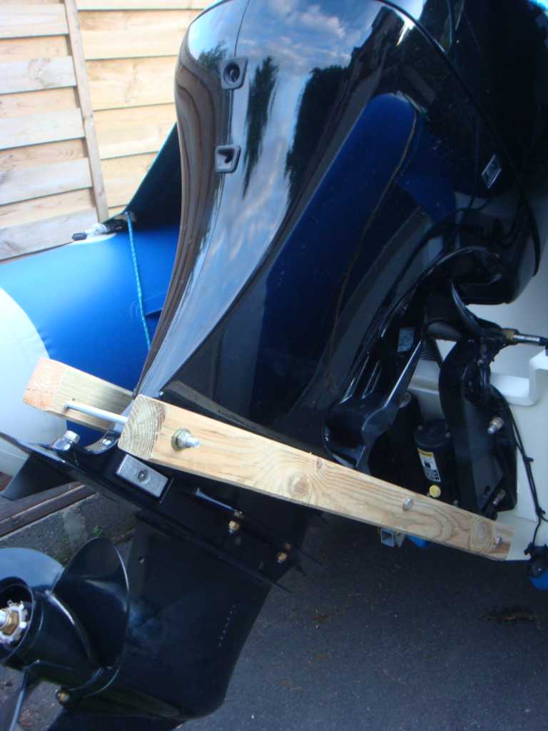

Pour ma part j'ai construis un bâti en bois avec 3 trous de chaque coté. En plus de ne pas descendre, le moteur dans les virages ne peut pas aller vers la droite ou la gauche etant en position assez à l'horizontal sinon il le pourrait.
