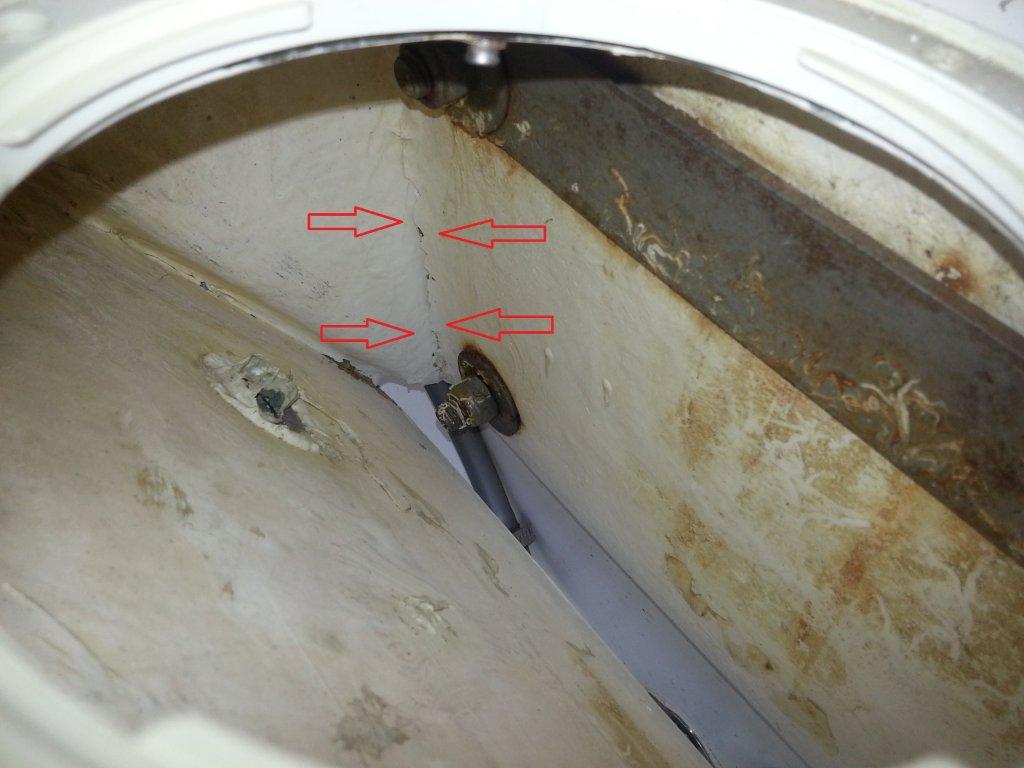

Bonjour a Tous,
Apres inspinction mon Tableau ou support moteur se fissure en voici les photos, mon moteur pése 114 kgs 60CV !!!;
je n'ai jamais touché un cailloux ni une mise a l'eau ni un dos d'ane sur la route.
pour info j'ai demandé a Zodiac la piece de rechange :G+-) sa fait mal ci joins le Mail
Tarif Z2312 : 787 euros ttc
Cordialement

Je vais demonter pour montrer les degats

Le bois a l'air d'être en mauvais etat ??????
Sinon Ponçage fibre mat fibre etc etc rien de bien difficile mais qqs heures de boulots (même moi qui ne suis pas spécialiste de la fibre pour ce genre de réparation cela ne me ferait pas peur )
j'en profiterais pour faire des renforts (cela risque de recommencer vu le porte à faux que subit cette pièce sur le Medline)
Mais les pros vont vite te répondre (bon courage)
Sinon pour 800 euros tu ferais (peut etre ) mieux de te faire faire le même style de piece en Inox (faut faire un devis)

Non justemment le bois n'a rien il est neuf !!
c'est le composite que l'ont vois qui est fissuré c'est pas du bois, et puis le faire en inox sa pese un ane mort 50kg au minimum en plus du moteur la je perd la coque ...........

40 €, c'est en effet pas cher.
Espérons seulement que cet artisan n'a pas sous-estimé les réparations car, d'après les photos, il semble y avoir quand même des dégâts (sans vouloir "casser" le moral)
Renfort avec tubes inox me semble une bonne solution.

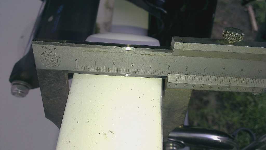

En plus Bod se trompe sur l'épaisseur du tableau,c'est pas 45mm mais 55mm.

lors29 écrit: En plus Bod se trompe sur l'épaisseur du tableau,c'est pas 45mm mais 55mm.
Salut Lors,
oui 55MM avec le Gelcoat.
Vu ce que l'ont demande a nos bateaux il faut qu'ils soient solides. Le plus impressionnant c'est les renfort et équerres intérieure.
