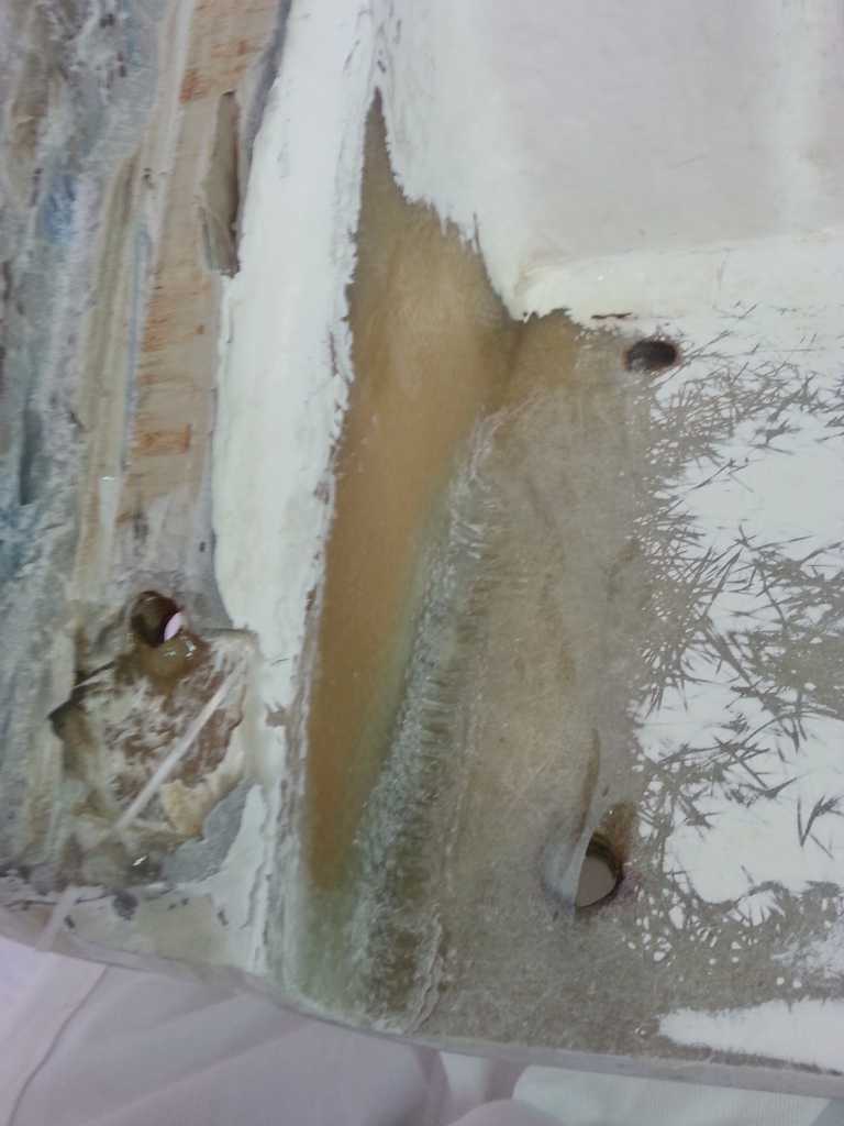

MEDLINE0812 écrit: Bonjour a Tous,
Apres inspinction mon Tableau ou support moteur se fissure en voici les photos, mon moteur pése 114 kgs 60CV !!!;
je n'ai jamais touché un cailloux ni une mise a l'eau ni un dos d'ane sur la route.

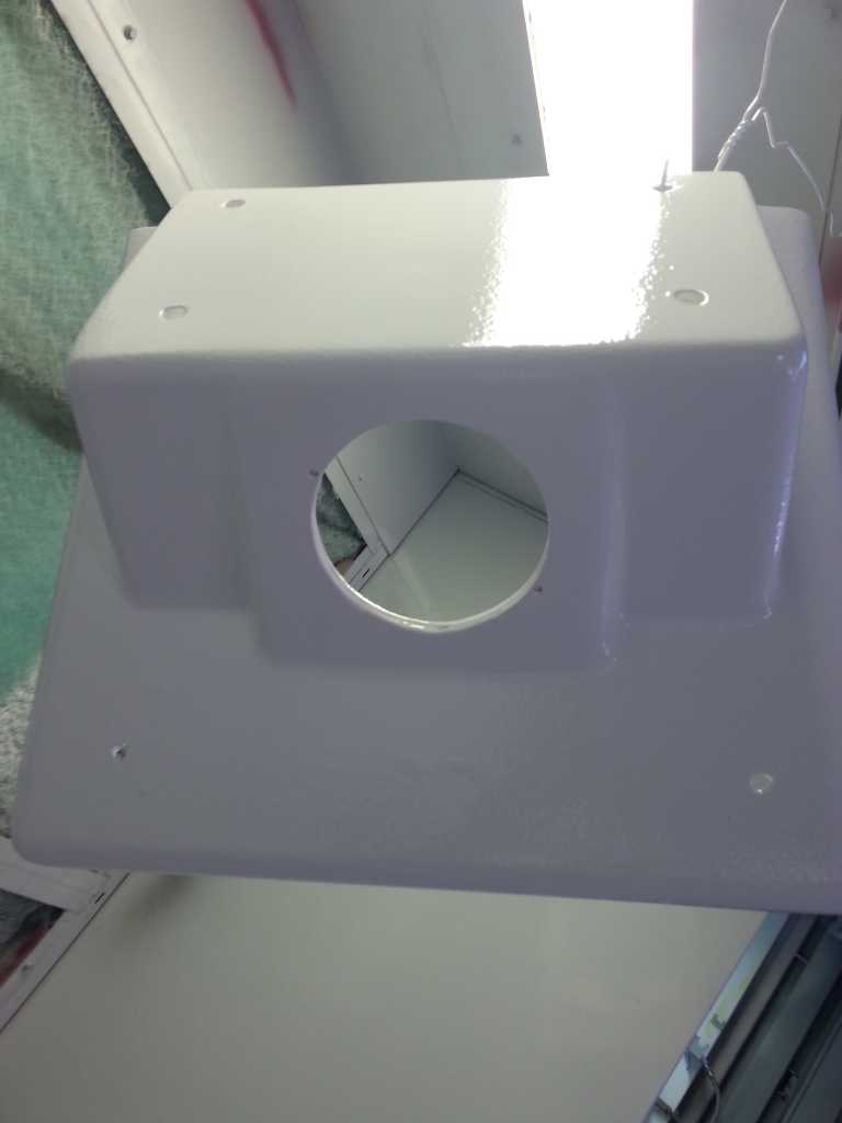

Tableau Ar terminé
Tableau Arriere Medline 1 qui se fissure 06 Mar 2013 11:13 #518690

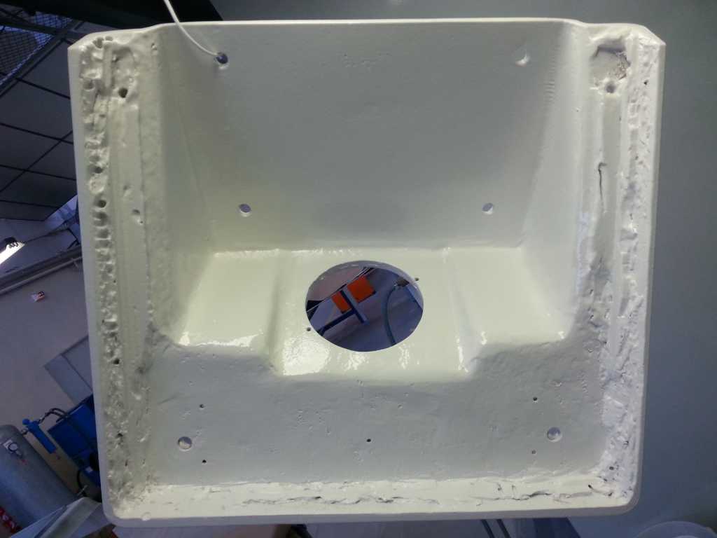

Heureux pour toi, sais tu combien il ont mis de couches ?
Maintenant il ne te reste plus que te procuré de la "choucroute" pâte faite de résine et fin morceaux de fibre de verre, et bien tartiner l'ensemble des surface en contact avec ta plaque de bois pour pouvoir tout remonter!
Mais te coller ta plaque de bois, ils peuvent peut être te le faire ils ont tout ce qu'il faut pour !!
Tableau Arriere Medline 1 qui se fissure 06 Mar 2013 12:32 #518698
Bonjour Doumes,
ils vont le faire coller le bois sur le tableau Ar avec le joint tout autour je vais le chercher vendredi
Mais comme tu peut voir ils ont bien gratés
