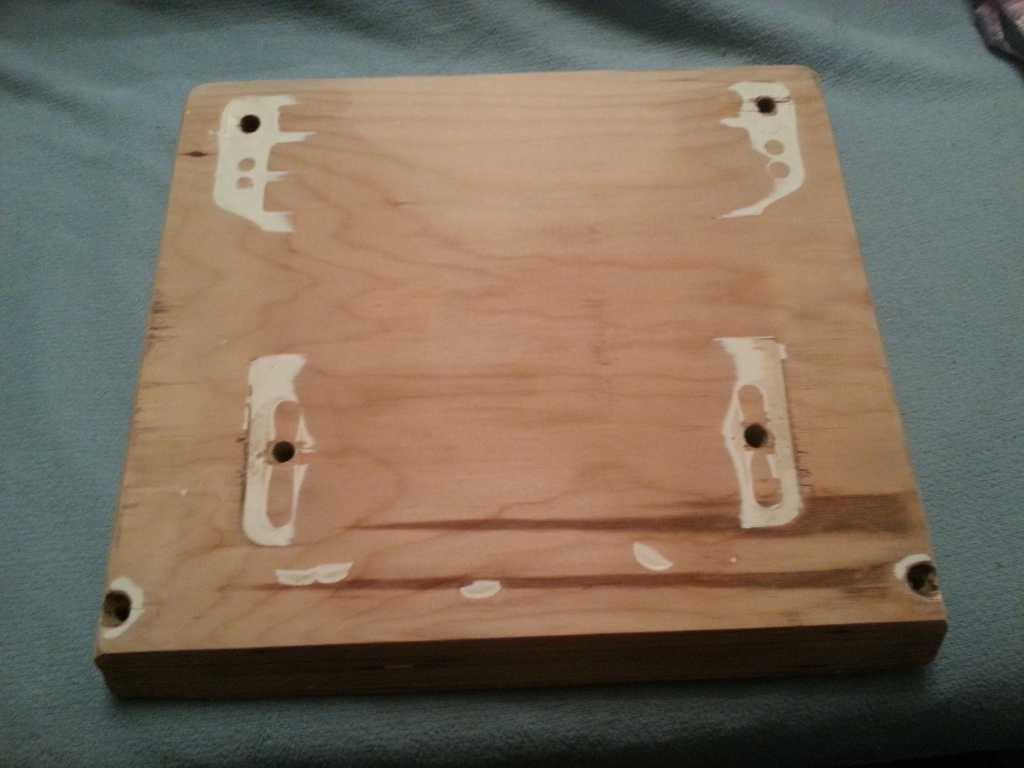

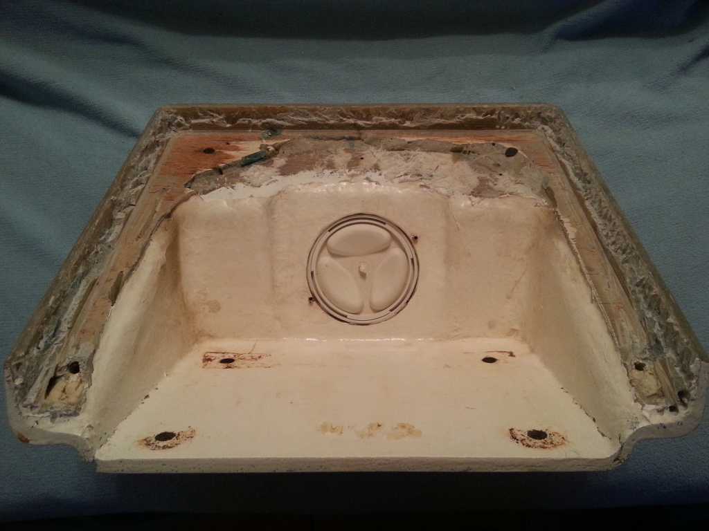

De retour sur mon tableau arrière, donc pas possible d'effectuer le boulot pour la réparation, ont ma rappelé pour me dire que je devais sortir le contreplaque car celui-ci est effectivement très très bien collé avec une espèce de colle ciment très dur (choucroute), j'ai mis plus de 4 heures à percer gratter Dremel fraise etc....... pour arriver à ça, pour ne rien abimer
Tableau Arriere Medline 1 qui se fissure 18 Fév 2013 08:19 #517109

Donc j'ai bien ramené le tableau arrière, et ils m'ont expliqué ce qu'il allait faire.
En fait il va gratter pour continuer la fissure est reprendre les fils si on peut dire sa comme cela, pour refaire la tresse du tissu époxy est remettre la résine et bien sur le renforcer pour que cela ne se reproduise plus.
Mais je lui est demandé de faire des photos.....
Dans l'attente

Pour Medline ... je suis très surpris de la procédure que ton réparateur va employer, ça revient à mettre un emplatre sur une jambe de bois !
Reprendre les fils pour refaire la trame du tissu époxy ... n'importe quoi !
Quand c'est cassé tu ne reconstitue pas un tissu de verre qui en plus a été bien imbibé d'eau salée, et l'époxy c'est la colle.
Si j'avais eu à résoudre le problème, j'aurais d'abord réparé superficiellement la pièce, j'en aurais pris l'empreinte, et de ce moule j'aurais sorti une pièce solide et bien faite, soigneusement stratifiée, alors que celle d'origine est une merde honteuse.
Temps : 1/2 heure de réparation, empreinte 1 heure, strat 2 heures maxi ...
Et pour Lors ... beau CTP à plis minces, ça ne doit pas lacher facilement.
Pour la console, c'est certainement un morceau renforcé pour y mettre le boitier de direction, rien d'exceptionnel donc, tout le monde fait comme ça - enfin on peut l'espérer.

Je t'ai jamais suggéré d'acheter le tableau d'origine de Zod, le tien a été manifestement mal conçu et mal construit - probablement en fibre projetée, ou pire en mat mal stratifié, c'est pour ça qu'il a pété, et ce n'est probablement pas le seul.
Pour moi, être obligé d'éliminer le gelcoat de surface où il faut renforcer - extérieur, là c'est facile - et intérieur - là le gars s'emmerde un max ... - c'est perdre du temps, alors que tirer un moule de cette pièce c'est enfantin, et après tu peux y faire une belle pièce avec tous les renforts voulus, juste en empilant des couches de rovimat.
Le gars y passerait moins de temps, sans respirer de poussière et avec 30€ de fournitures il peut te sortir une pièce de belle qualité

" Pour moi, être obligé d'éliminer le gelcoat de surface où il faut renforcer - extérieur, là c'est facile - et intérieur - là le gars s'emmerde un max ... - "
je pense que justement c'est pour cela qu'il a été demander de déposer la pièce de bois !! afin justement de pouvoir stratifier a la fois l'intérieur et l'extérieur de la pièce, en amincissant progressivement la pièce jusque au point de rupture actuel, et en comblant des deux cotes avec différents mat ( 300 / 400 roving ) pour a la fois réparé et renforcé !
La pièce sortira certainement plus solide que celle d'usine !!
quand a la fabrication d'un moule , absolument pas rentable pour une seule pièce :
Poncage de toute la pièce qui va servir de prototype int et ext au papier carrossier jusqu'au 1800 / 2000, rebouchage des imperfection, re ponçage, plusieurs couches de gel coat spécifique, induction de plusieurs couches de cire démoulante !
confection du moule, avec de multiples couches de tissus de toutes épaisseur, mat et roving confection de renfort sur le moule pour évité les déformations, et cela pareil pour le contre moule de l'intérieur !
Démoulage, re-préparation du moule, avec éventuel ponçage des imperfections, pâte a rodé et enfin re-multiple couche de produit démoulant, avant de pouvoir faire une pièce !! :^-C} :^-C} :^-C}
le temps nécessaire et le cout d'un moule et d'un contre moule ne ce justifie absolument pas
surtout pour ne faire qu'une épreuve !! ::h- ::h- ::h-
Et en plus il s'agirait de copie de pièce d'origine Zodiac !! donc peut être pas content monsieur Zodiac s'il apprenait ? ::Y- ::Y-
