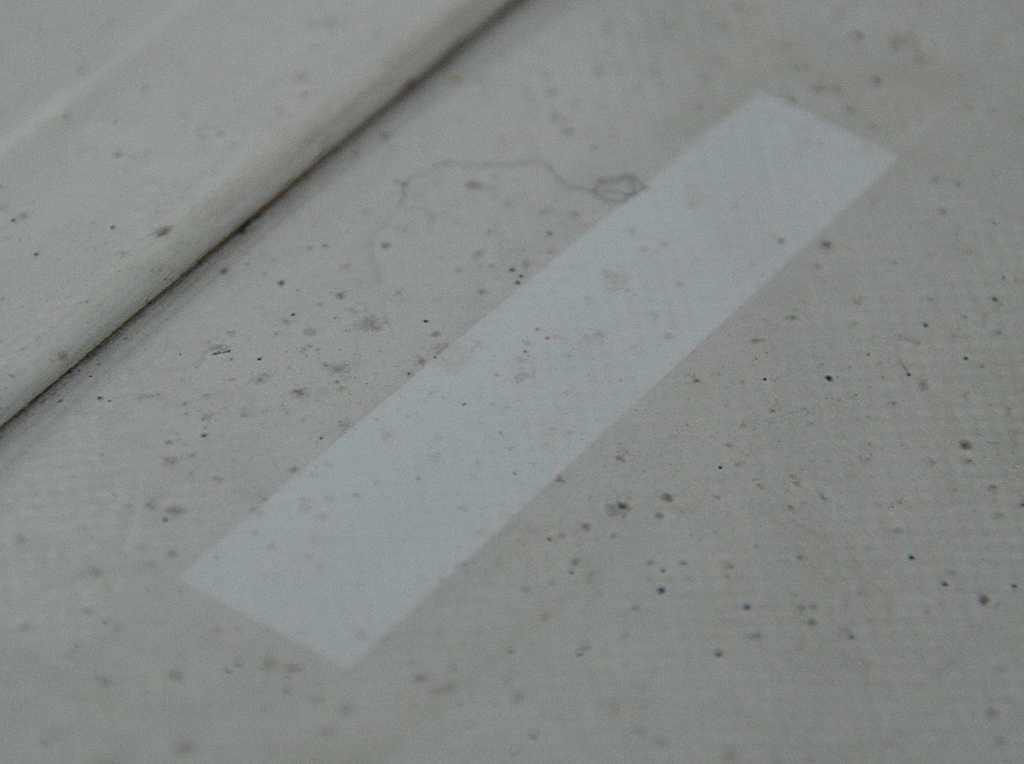

Bonsoir à tous les passionnés. :a{b) :a{b) :a{b)
D'abord une première bonne nouvelle (pour moi au moins).
Après 24h d'un vent du sud qui s'est engouffré sous mon taud le bateau était bien sec et TOUTES LES CLOQUES AVAIENT DISPARUES :sc)) :sc)) :sc))
Ce qui semble prouver qu'il s'agit de champignons :RB:+) :RB:+)
Donc j'ai voulu tester l'eau oxygénée ... bouteille vde et pas question d'en trouver un dimanche : on est en France ::p- ::p- ::p-
Donc je me suis rabattu sur l'eau de javel

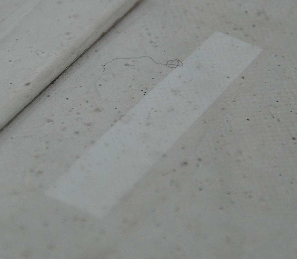

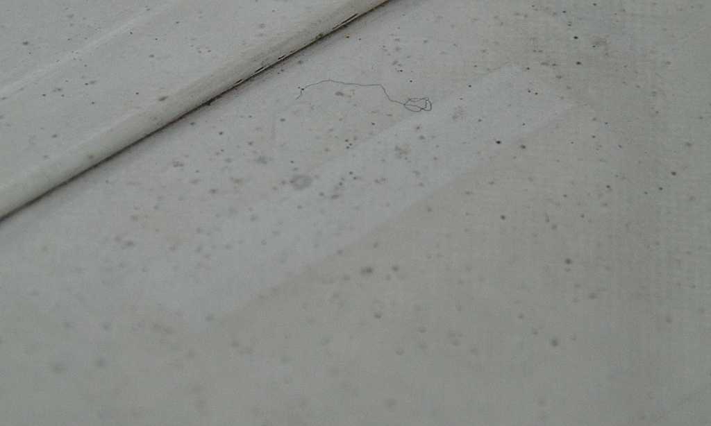

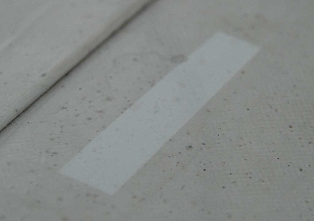

J'ai isolé une petite bande de boudin avec du skotch transparent et j'ai appliqué de l'eau de javel avec un coton tige, voici ce qui se passe au bout de 1 minute :rB:+)
au bout de 5 minutes
au bout de 15 minutes
au bout de 30 minutes
visiblement ça se stabilise :^dB}
J'ai donc tout nettoyé avec de l'eau savonneuse et rincé abondamment.
Premier constat mes boudins sont très sales ::q}- ::q}- ::q}-
Deuxième constat il semble que ces "organismes n'aiment pas le chlore il va donc falloir que je m'y attaque sérieusement :^-s} :^-s} :^-s}
Quelqu'un a-t-il un avis différents ou complémentaire à me donner ? :unsure: :unsure:
