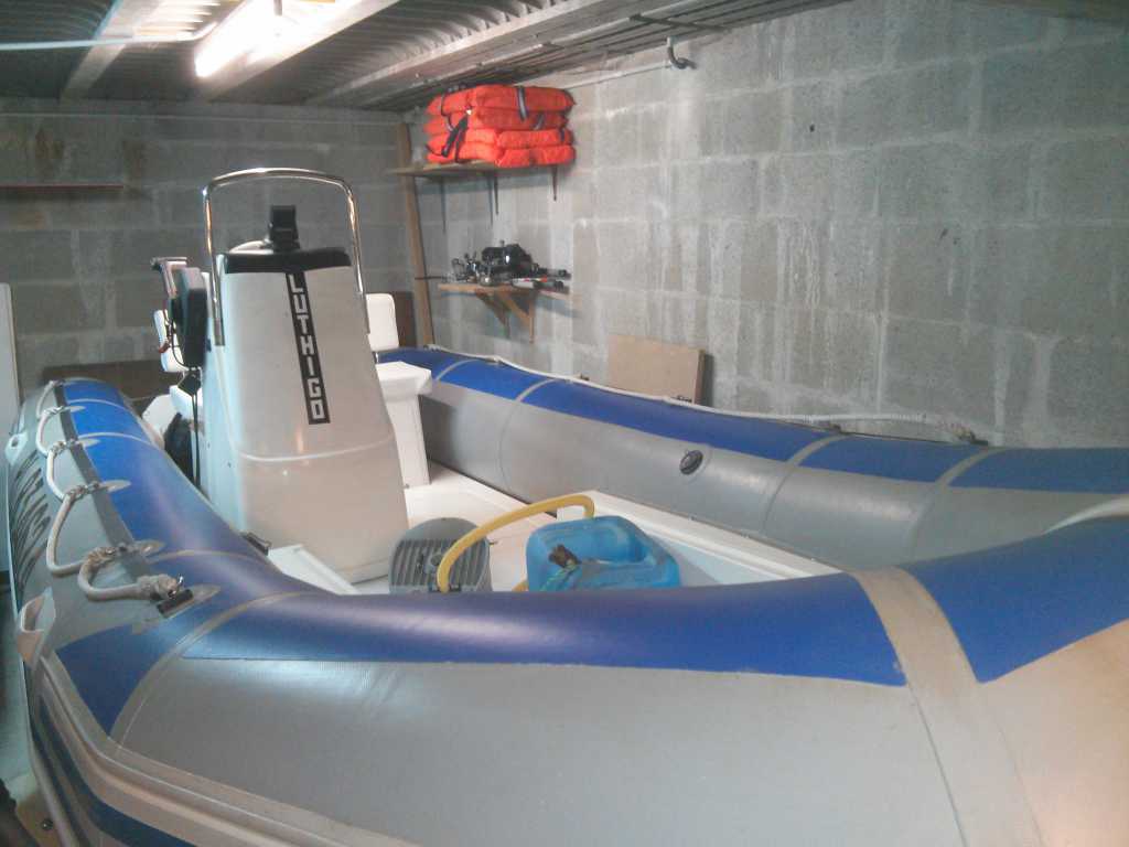

Bon apres un debut d'année tres chargé, j'ai enfin bien avancé sur mon bateau voila le resultat avec du beau pvc tout neuf et du sniffage de colle intensif cette semaine.
Bon c'est quand meme plus joli.

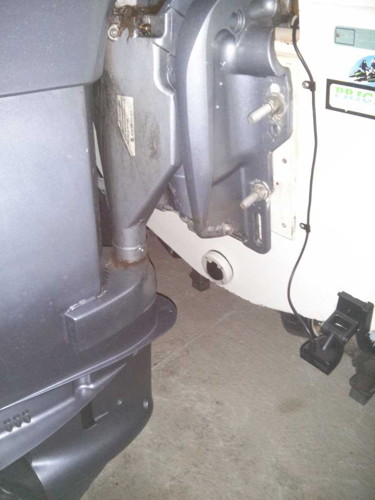

donc quand je navigue le bateau est pas mal sur le cul jusqu'au dejaujage, une fois dejaugé, je suis toujours trimé en negatif vu ce que j'ai lu mon moteur serais bien monté trop bas, de plus j'ai quelques gerbe en navigation pas enorment a remonter dans le bateau mais ca gicle un peu sur les boudin a l'arriere. voici des photos:
bon vous me dites mais il est mal monté le mec qui l'a monté aurais du mettre la fixation du bas dans la lumiere de reglage et pas dans le trou simple non du coup j'au plus qu'a repercer le tableau si je veux le remonter...
ca fais chie je pars en vac pour 15 jour a la mer et j'aurais bien aimé le faire avant mais bon...
vous en pensez quoi?
Je rebouche les trou au silicone et cette hivers je l'enleve pour refaire ça au mastic renforcé polyester??
j'attends vos avis et vos remarques.

petit up je pense faire les new trou ce soir lol et j'aimerais avoir des avis avant de le faire.
pour info j'ai reverifier en fait la plaque de cavitation est sous le v de la coque d'environ 1 a 1.5 cm.
je pense que ca lui fera pas de mald'etre rehaussé d'un trou. et j'arreterais de faire des weelhing avant le dejaujage..mdr ::M-)

Pour te donner une idée, sur un Bombard 500 Fb, et un 50 Yam Getol ( 2 t ) le moteur avait été monter par le chantier trop bas !
Après de nombreuses lecture ici je mettais décider a le remonter, car j'avais les mêmes soucis que toi , des gerbes d'eau qui arrosaient le moteur et les boudins, une conso élevé et des perf trop modeste !
Mais est tu oblige de repercé, si tu remonte d'un trou en haut justement ! ton boulon inférieur devrait ? ce trouvez dans la fente ?
il faut que tu soit au minimum en ligne avec la fond de ta coque ( alignement coque plaque de cavitation ) voir un peu au dessus si possible mais pas trop tout de même, j'avais fait une cale d'environ 4 centimères sous les fixation moteur et le tableau !

merci doumes pour cette reponse qui me conforte dans mon idée.
ba non ces couill.. qui ont monté le moteur on mis les boulons du bas dans un trou normal et pas dans les lumieres...(voir la photo plus haut) du coup percage au niveau des lumiere et reglage du moteur je vais deja le relever de 1 trou un peu plus de 1.5 cm je devrait etre aligné au v de la coque en gros.je reboucherais les trou au matic fibré.
encore merci d'avoir repondu si vite.

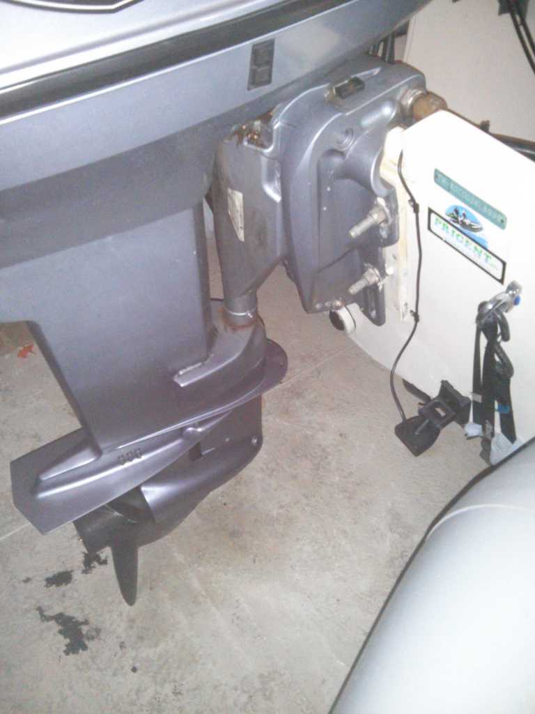

bon alors hier soir j'ai réglé mon moteur, je l'ai rehaussé d'un cran la plaque de cavitation se trouve maintenant a 1cm 1.5cm au dessus du v de la coque.
Pour info le chantier qui a monter ce baeau ne s'etait meme pas fait chier a regler la hautreu du moteur car la chaise du moteur ete directement posé sur le tableau arriere....
Bref, j'ai aussi augmenter le ralentis je testerais demain avec les oreille pour etre sur que c'est bon.

Tu devrais avoir résolu la plupart de tes soucis, plus d'éclaboussures sur les boudins et le moteur, une vague de sillage plus plate, et peut être un peu de gain en vitesse sinon certainement déjà en consommation !
Si ton réglage te convient, et que tu n'y touche plus, confectionne toi une petite cale en bois dur ( vernis ou peinte ) pour compenser la différence entre moteur et tableau, ce n'est pas grand chose mais sa soulage les boulons ( et les trous dans le tableau )
Pour le Ralenti 500/ 700 a chaud c'est bien, du moment qu'il est régulier !

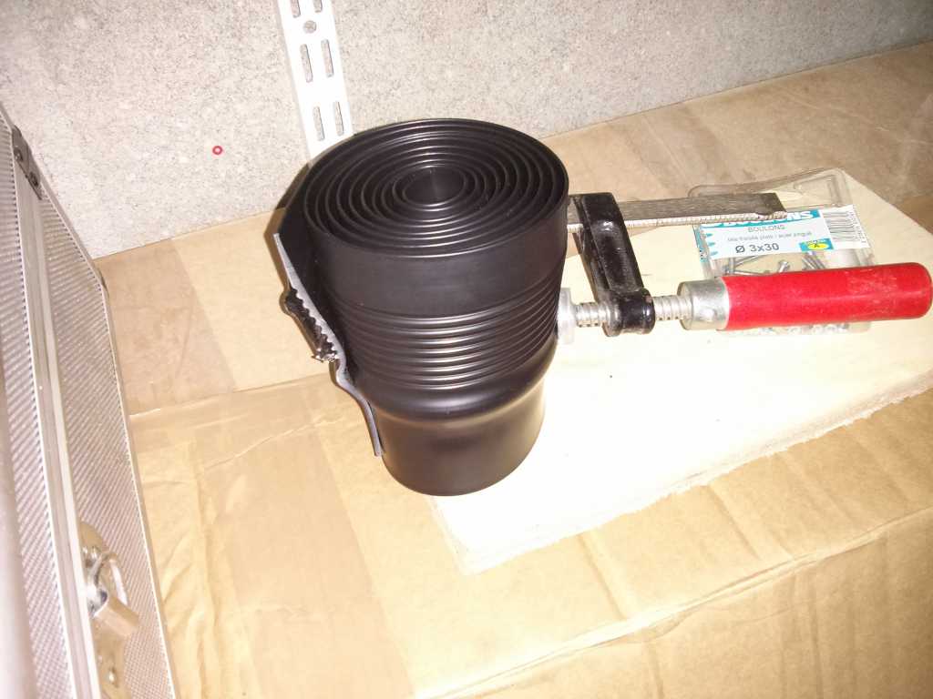

Bon je reviens vers vous car du coup je veux mettre une protection d'etrave alors les kelgard et kelshiel trop cher pour moi j'ai opter pour un nez de marche en caoutchouc que voici:
il est enroulé pour le moment afin de supprimer le plis (11€50 le bout de 1m70)

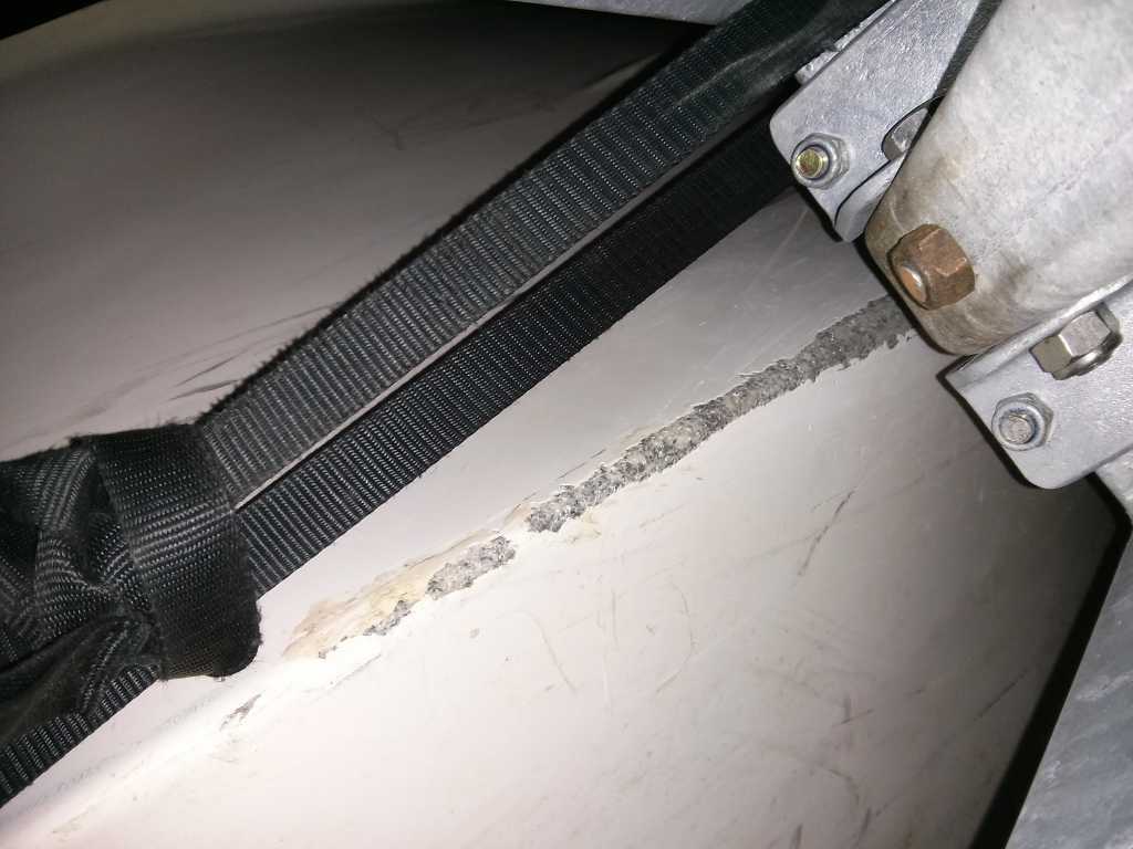

voici l'etat de mon etrave:
je l'ai acheter comme ca. Bon deux questions,vu l'etat de l'etrave dois je remastiquer et regelcoater avant de coller ma protection ou pas?
deuxieme question je le colle avec quoi? ma colle bi composant pour le pvc de mes boudin serait elle bonne pour coller ca?

pour ton etrave reparation AVANT indispensable afin de proteger la fibre de verre de l impregnation d'eau.
Ta colle pour PVC n est pas adapté sur un support mixte (souple/dur)regarde sur les sites une colle pour liston ou bande d'etrave
