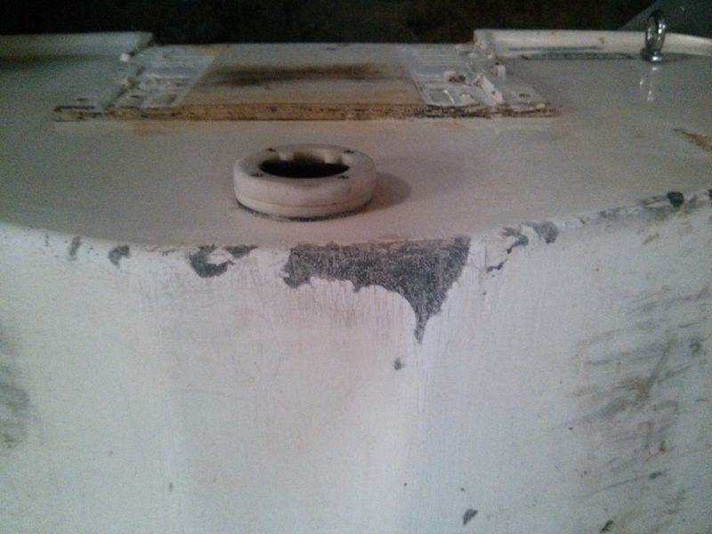

OK Bernie merci pour toutes ces infos, pour mon étrave je verrais ça cette hivers je vais refaire toute la coque avec mastique époxy et un bonne peinture.pour le pneu a papa c'est étonnant il été stocker dans un sous sol. Le mien est stocker aussi en sous sol. Est ce un tord? S'assoire sur les boudins? C'est pas grave enfin j'espère vous en pensez quoi.

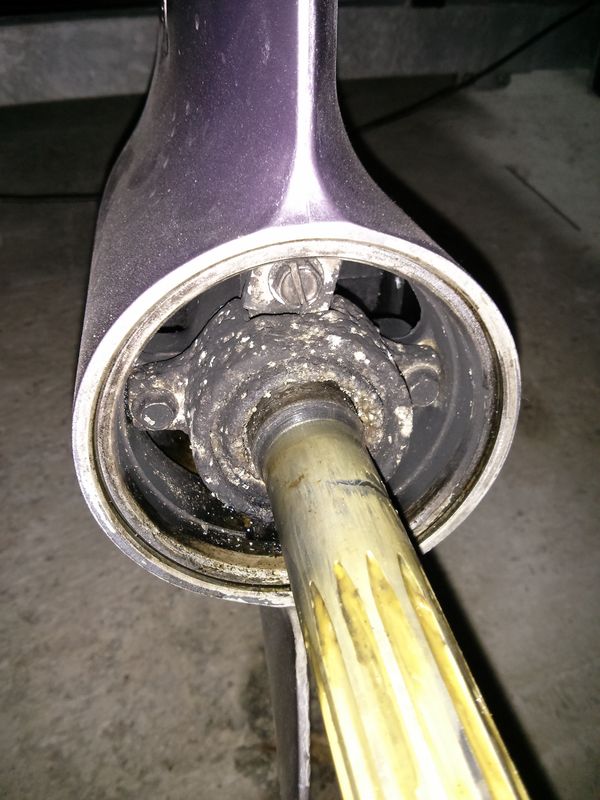

salut tout le monde je continu la refection petit a petit de mon bombard,hier soir j'ai regardé pkoi mon helice ete dur a tourner a la main alors que tout ete debrayé... je me disais eh merde l'embase va bientot etre chié... j'ai demonté l'helice deja premier constat l'anode anticorosion derriere celle ci sera à changer cette hiver bref je demonte l'anode... et la un bobine de fil a peche brayé de coincé entre l'annode et l'arbre d'helice... j'ai viré tout ca graissé remonté l'anode et l'helice.. et la miracle ca tourne tout seul... magnifique. Comme quoi des fois ce n'est vraimment pas grand chose.. le prochain chantier prevu sera la refection de la caenne mais ce sera cette hivers ca.
voila pour les news.
refection de mon bombard FB 525 06 Sep 2013 11:28 #532780
Il faut faire très attention a ce foutu fil de pêche que l'ont retrouve parfois comme toi derrière les hélices !!
Le fil en faisant des tours autours de l'arbre, peut dans certain cas limer le joint de sorti d'arbre, ce qui a plus ou moins longue échéance provoque un fuite et une entrée d'eau dans l'embase !!
donc faire un vidange de l'embase et voir si ce n'est pas de la mayonnaise (mélange eau huile) si non vérifiée ou faire vérifié l'état du joint et le surveillé !
Si oui et bien t'ai bon pour un remplacement du fameux joint !! ..........
Mais toujours moins grave que fusillé l'embase avec de l'eau de mer servant de lubrifiant !

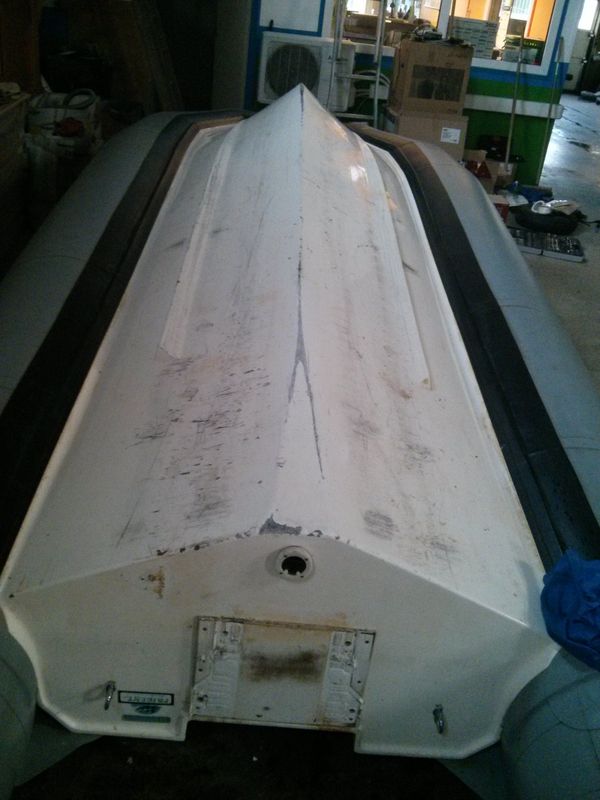

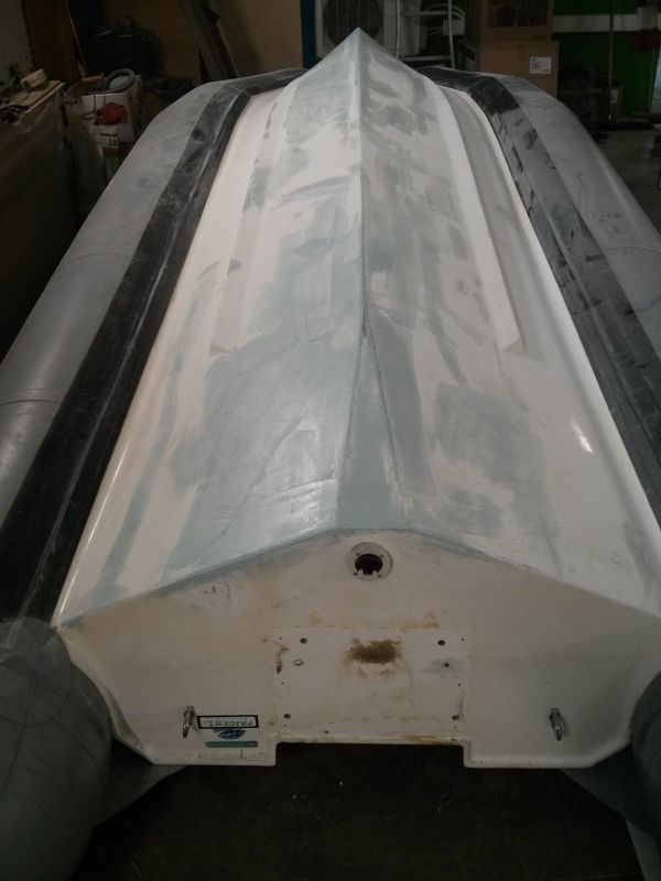

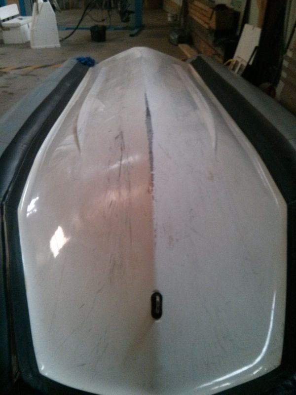

refection de mon bombard FB 525 12 Nov 2013 08:48 #537082

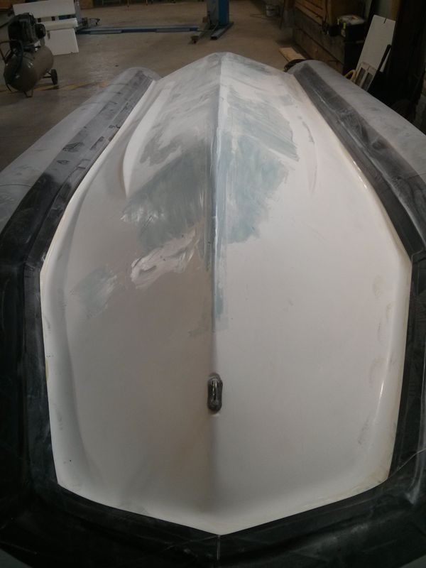

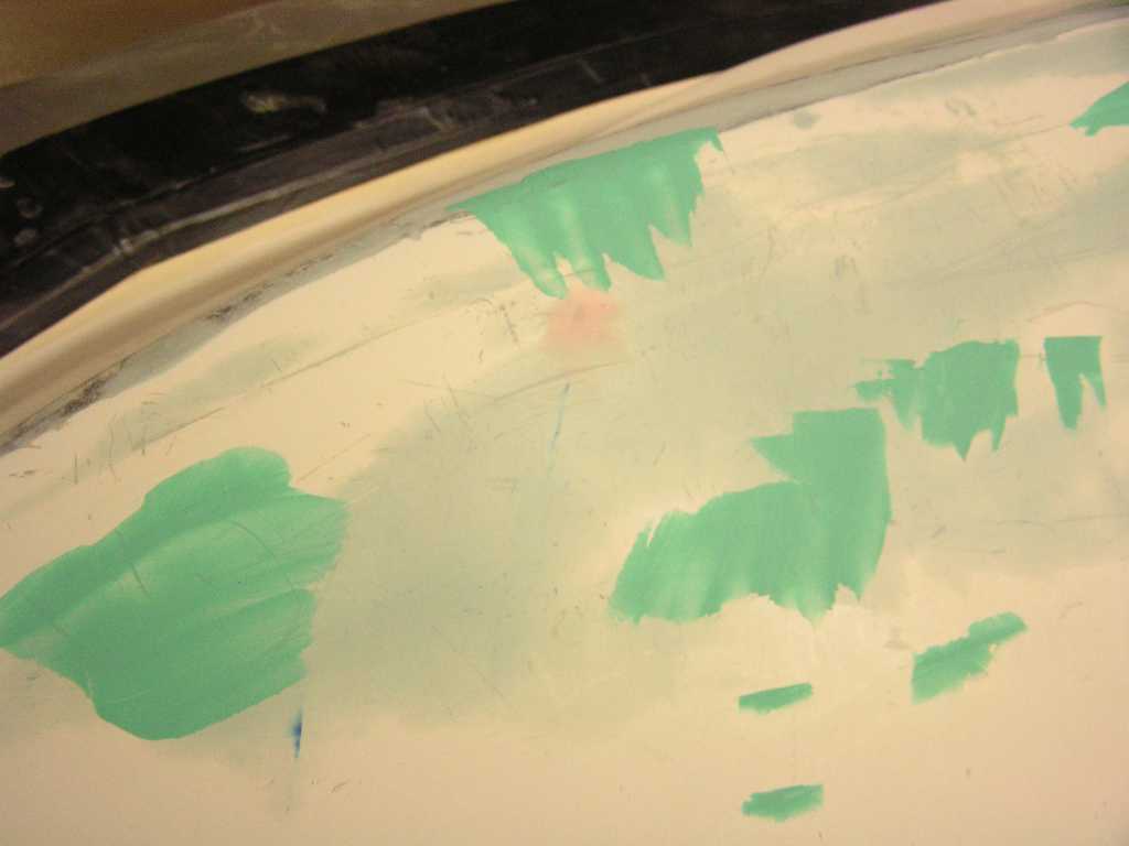

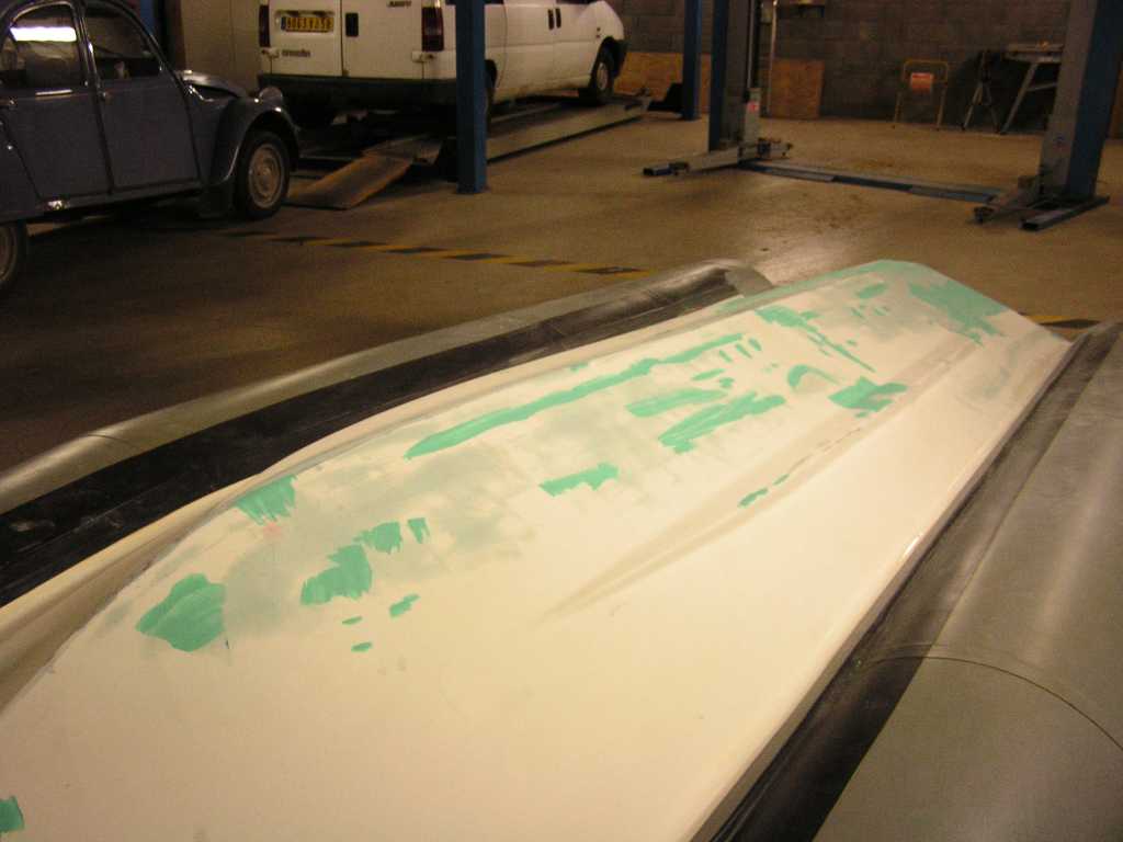

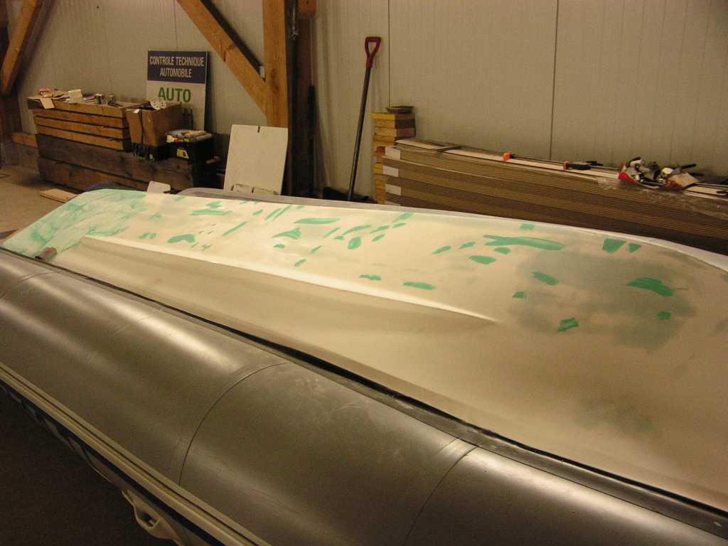

Alors voila ce week end on a commencé à depouiller le bateau et on a poncer la coque et mastiqué.
Voici les photos:
voici tout les elements du bateau demonté:
voici l'etat de la coque une fois le bateau retourné:
Et le voila une fois mastiqué:
voila la prochaine fois c'est poncage du mastic et puis legere retouche et apres un bon coup de kelsheild 200 en trois couche et apres peinture.
je posterais les photos au fur et à mesure.

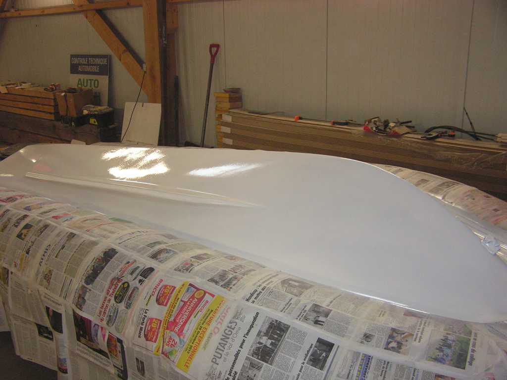

refection de mon bombard FB 525 17 Nov 2013 11:56 #537386

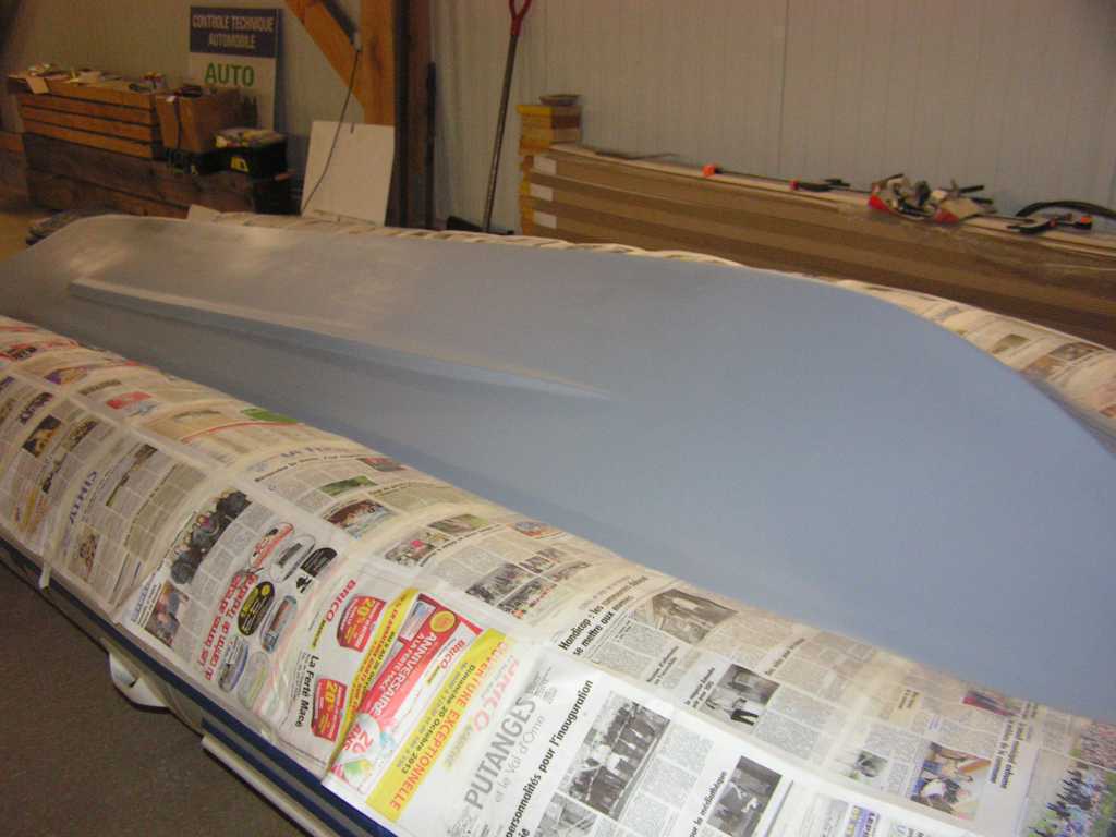

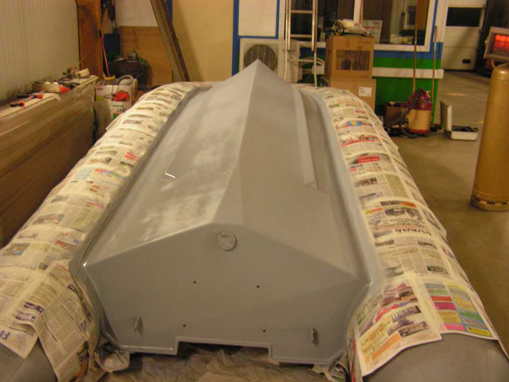

Salut les jeune bon mon pere a bien avancé du coup le masticage est fini et le gelshield est posé au pistolet. Voici les photos:
voila normalement si mon pere a le temps demain matin il passe le laque perfection blanche et fin de semain une bande kelsheil et apres on remonte tout.

refection de mon bombard FB 525 18 Nov 2013 14:30 #537459

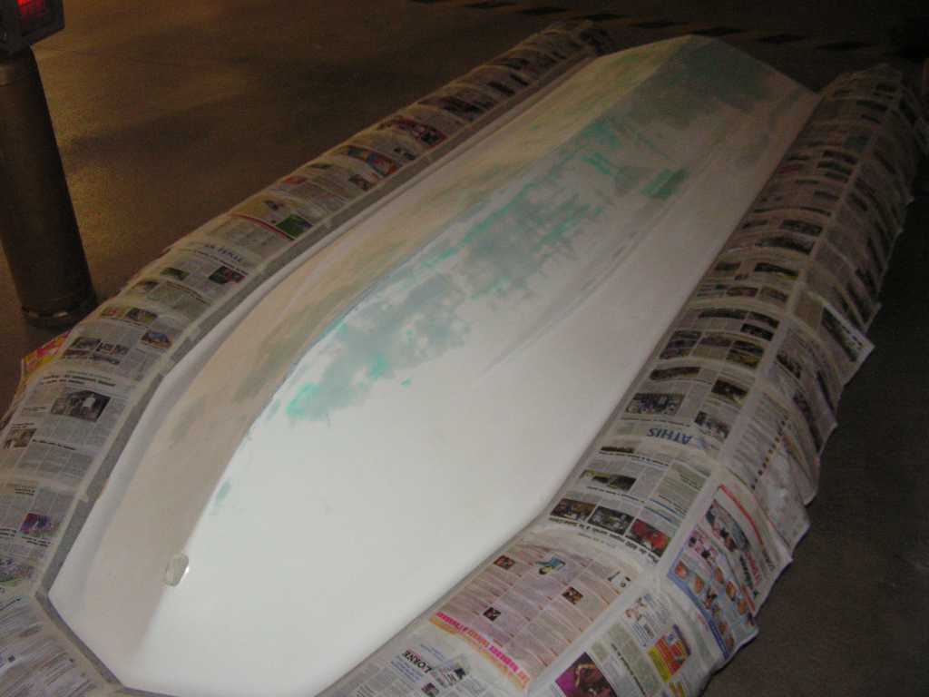

bon aller mon peintre perso a fini la peinture c'est quand meme plus joli qu'avant:

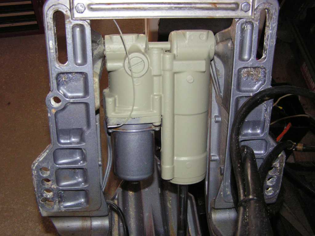

en parallèle pendant que le moteur etait descendu petite renovation du verin de trim qui ete attaqué par la corrosion on vois la un après antirouille:
voila la suite le week end prochain pour le remontage complet. (un grand merci a mon père qui s'est occuper ce toute la peinture)

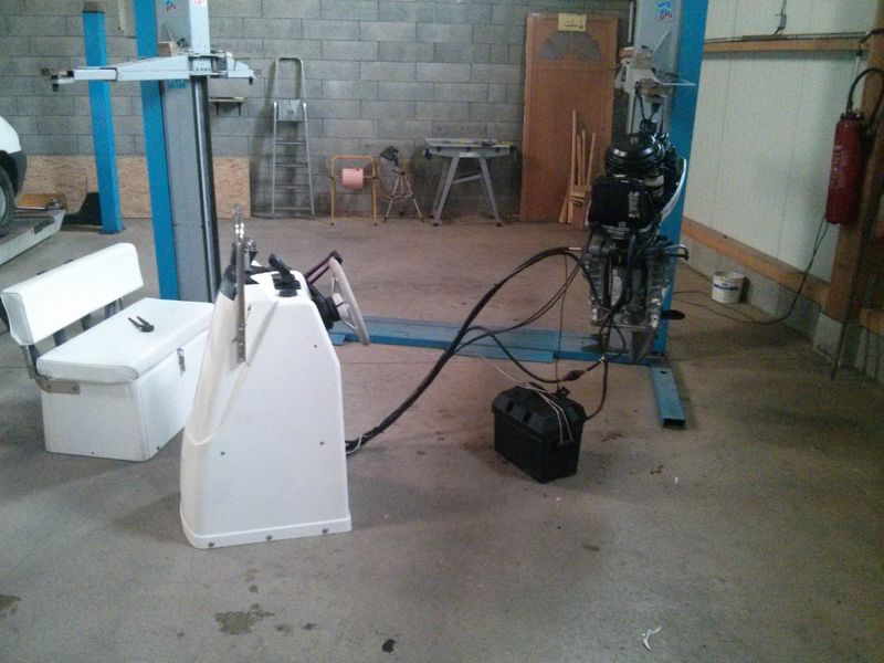

refection de mon bombard FB 525 11 Mar 2014 10:19 #545717
Salut les jeunes et les moins jeunes... ::M-)

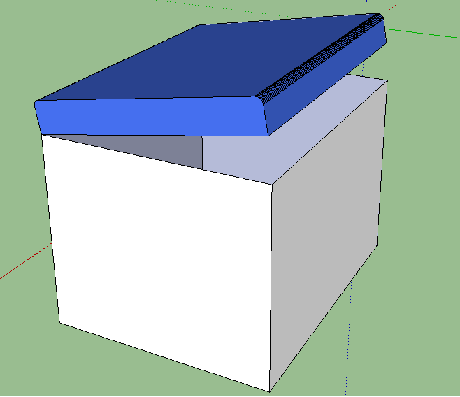

bon hier soir j'ai modelisé a l'arrache le coffre:
Voila en gros ce que cela donnera et il sera fixé a coté de ma console.

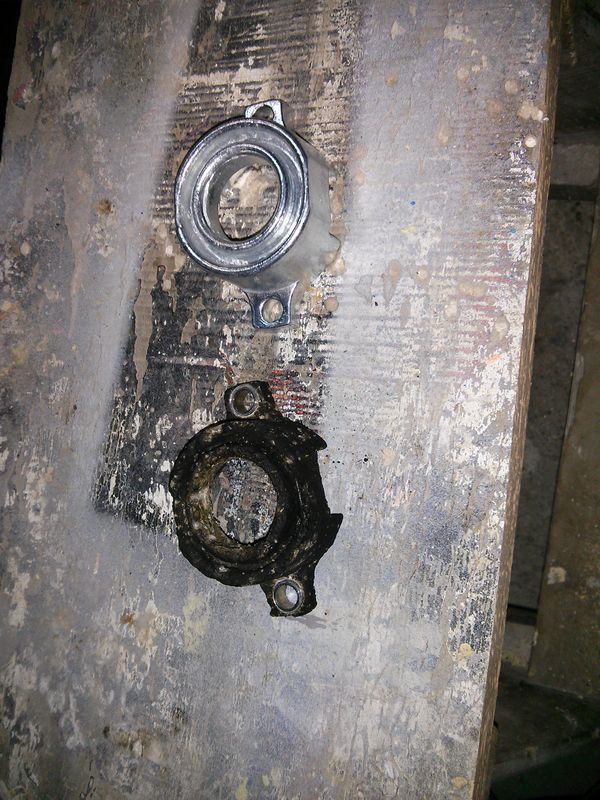

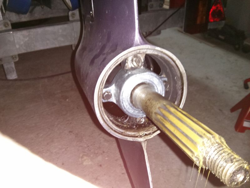

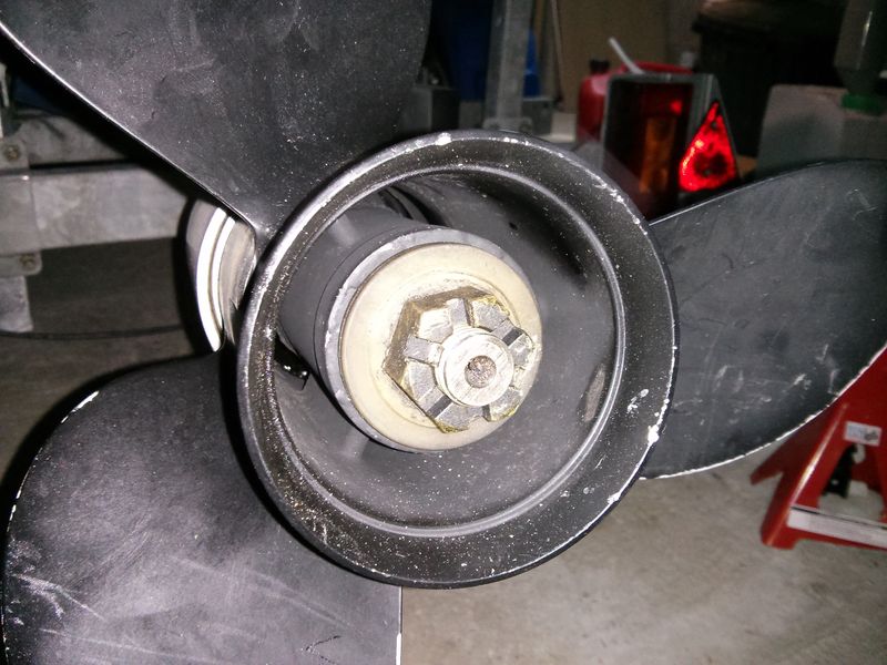

bon hier j'ai changer l'anode derriere l'helice:
démontage de l'helice
voila la belle anode pourrie:
2 fois moins lourde que la nouvelle.
petit comparatif entre les deux:
et une fois remonté:
voila j'ai aussi descendu l'embase j'ai pas fais de photo car j'avais les mains pleine de graisse.
la pompe ete en super etat par contre le systeme pour virer l'inverseur...... la vis es planqué sous le moteur faut descendre le demarreur et surtout ne pas faire tomber la vis ...

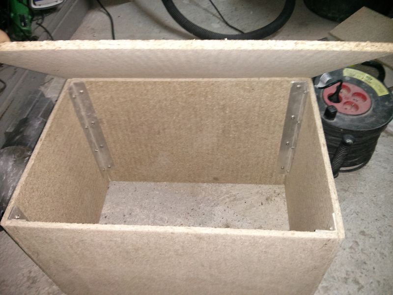

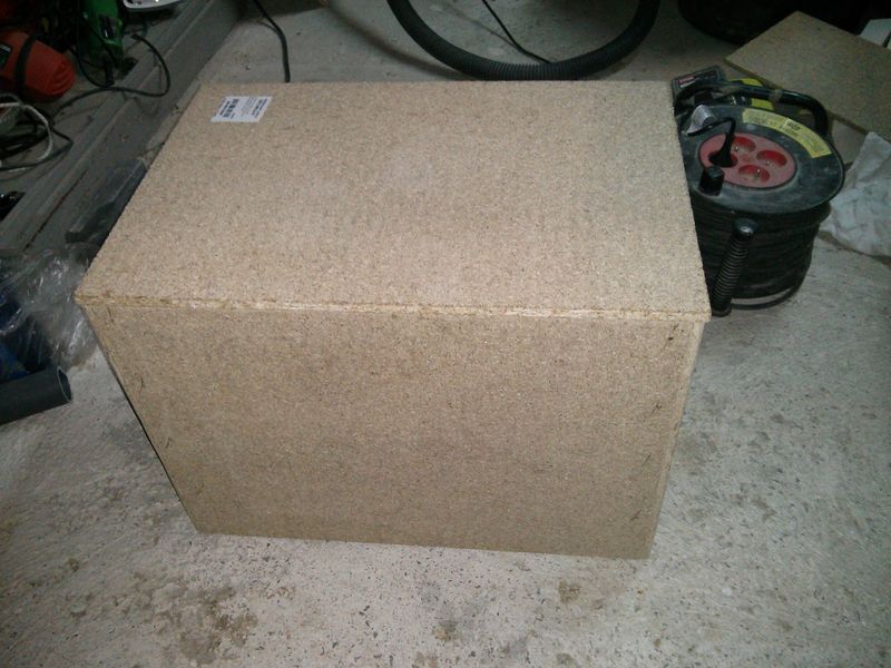

Bon allez cette aprem j'ai commencer a faire le siège coffre.
en gros un cube .. donc cornières en alu et vis inox et une bonne scie circulaire et c'est parti ça donne ça:
Voila pour aujourd'hui ça ira il faut que j’achète du mastique pour que ce soit bien lisse avant de peindre et que je commande de la mousse et du skai.
il faut aussi que je commande deux charnières inox et une fermeture.

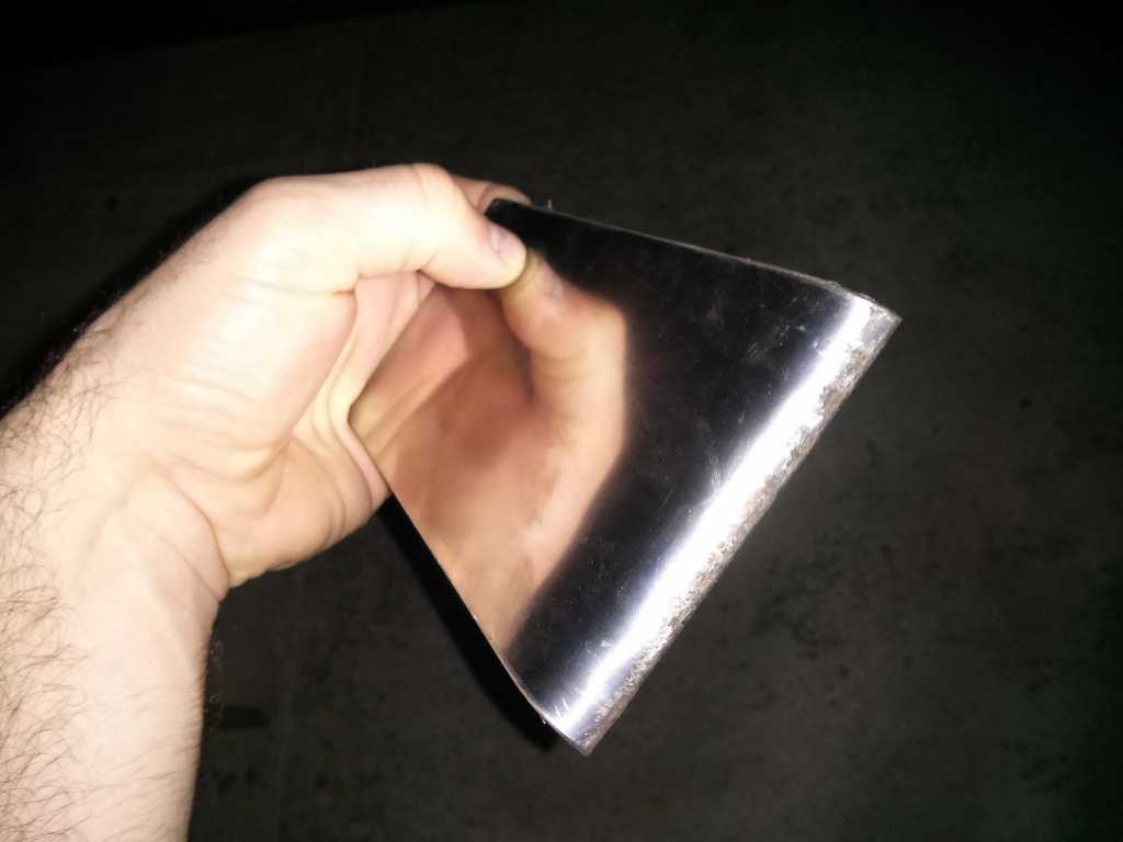

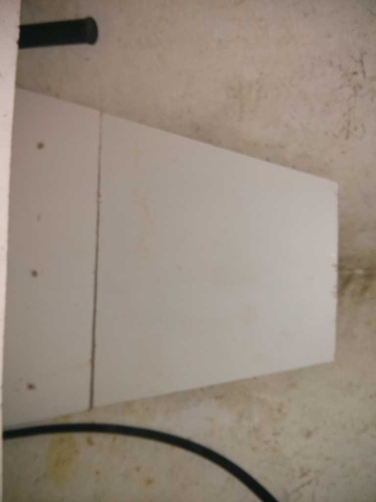

refection de mon bombard FB 525 27 Mar 2014 12:09 #547126

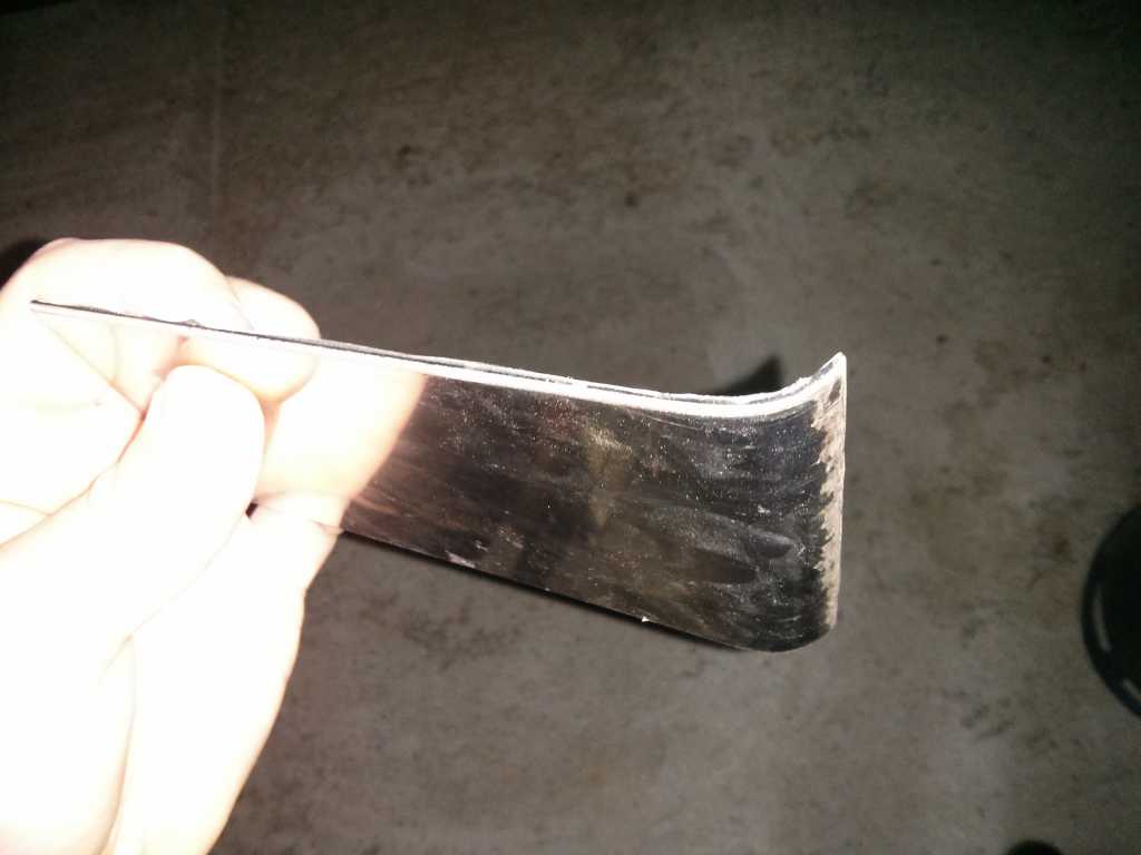

Bon vu que le soir pas trop le courage de mastiquer j'ai mis en forme ma taule inox pour la protection de l'arriere de ma coque voici les photos:
Voila je vais le coller a l'epoxy en ayant bien poncé et nettoyer l'emplacement.

pour ton coffre un coup de g4, 2 couches de mat de verre 300 gr + résine intérieur et extérieur, ponçage et gel coat, sinon ça va pas durer longtemps
