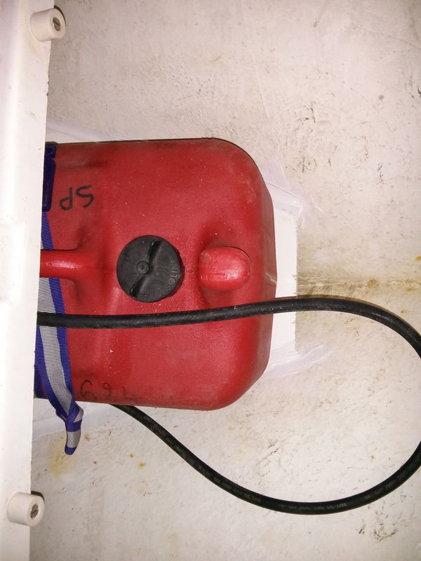

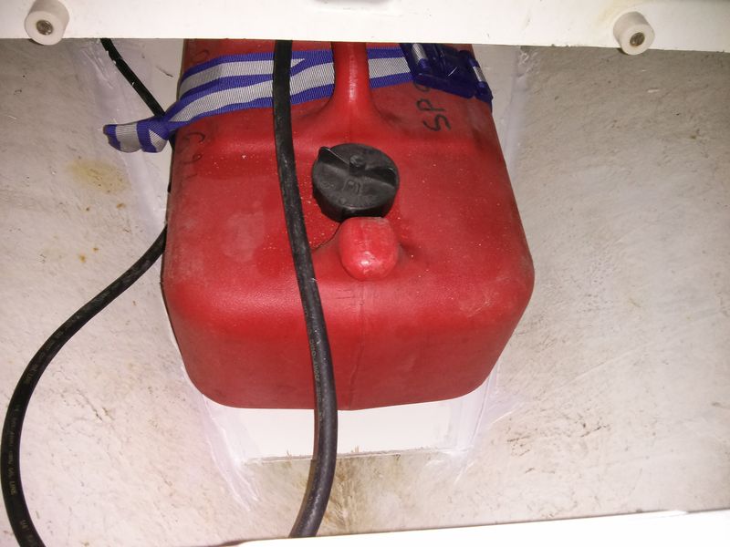

j'ai fini de fixer le reservoir a l'avant, voila ce que ca donne:

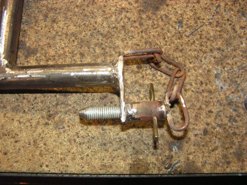

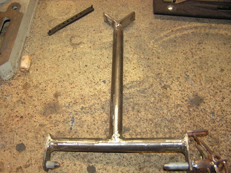

De plus mon pere m'a fait un support moteur pour le transport enfin pas support disons repose moteur pour pas faire forcer le trim pendant le transport enfin voile des photos:
Un p'tit coup de peinture et hop ce sera super.

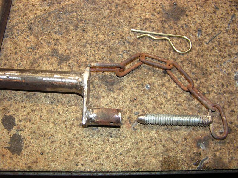

Bon le support moteur a ete terminé j'ai plus qu'a le peindre et coller un bout de pvc pour ne pas abimer le moteur.

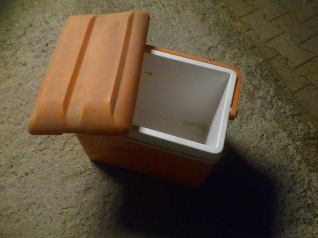

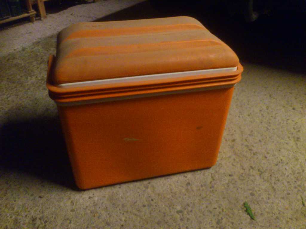

tu te trouve une glacière dans le style de celle que tout vacancier avait dans les année 80/90 ci-joint en photos, je pense que l'on peux encore en trouver en grande surface avec l'approche des vacances ou alors dans des mag style farfouille, tu la fixe à t'on boat dans le style cale avec sangle pour fixé une batterie, sur le couvercle tu colle un je ne sais pas le nom exacte je dirai: (un matelas de chaise ) et le tour est joué

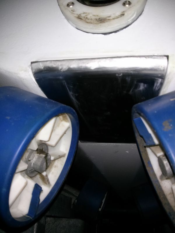

deux photo de la plaque de protection inox et du support moteur pour le transport:

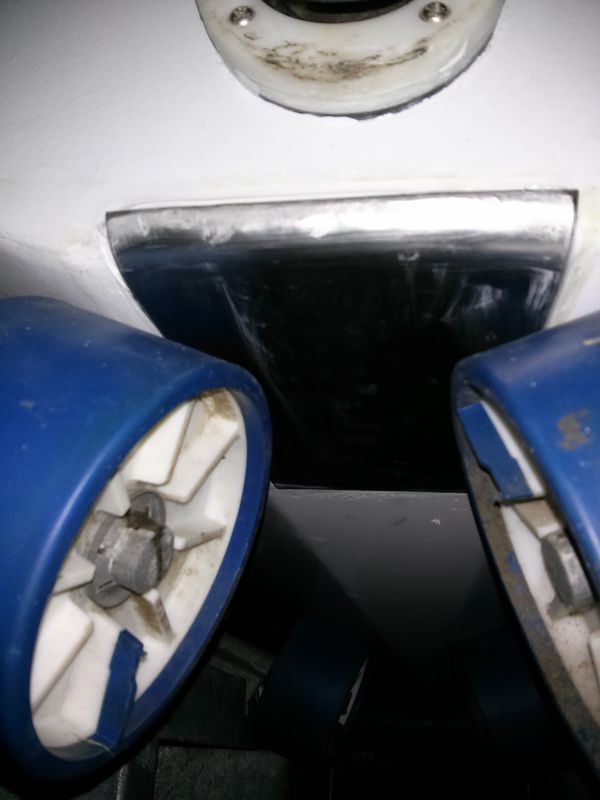

Bizarre sur la photo ou l'on voit ton sabot inox tu as un vide vite (à membrane et peu étanche)au lieu d'un bouchon de nable.
En navigation OK mais à l’arrêt ta coque ne se remplit elle pas d'eau?
phil
refection de mon bombard FB 525 02 Sep 2014 15:26 #560984
non car on met un bouchon par l'interieur de la coque. du coup la c'est etanche.
