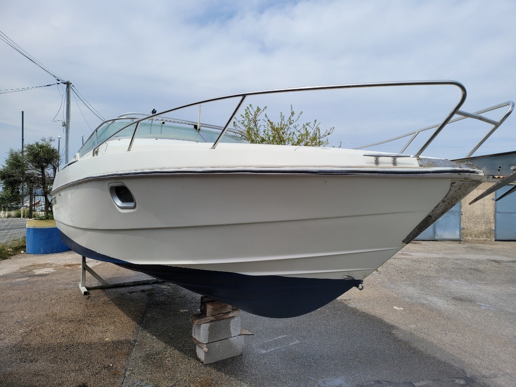

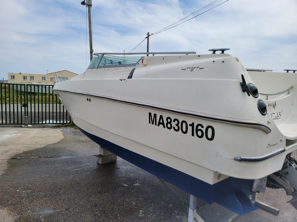

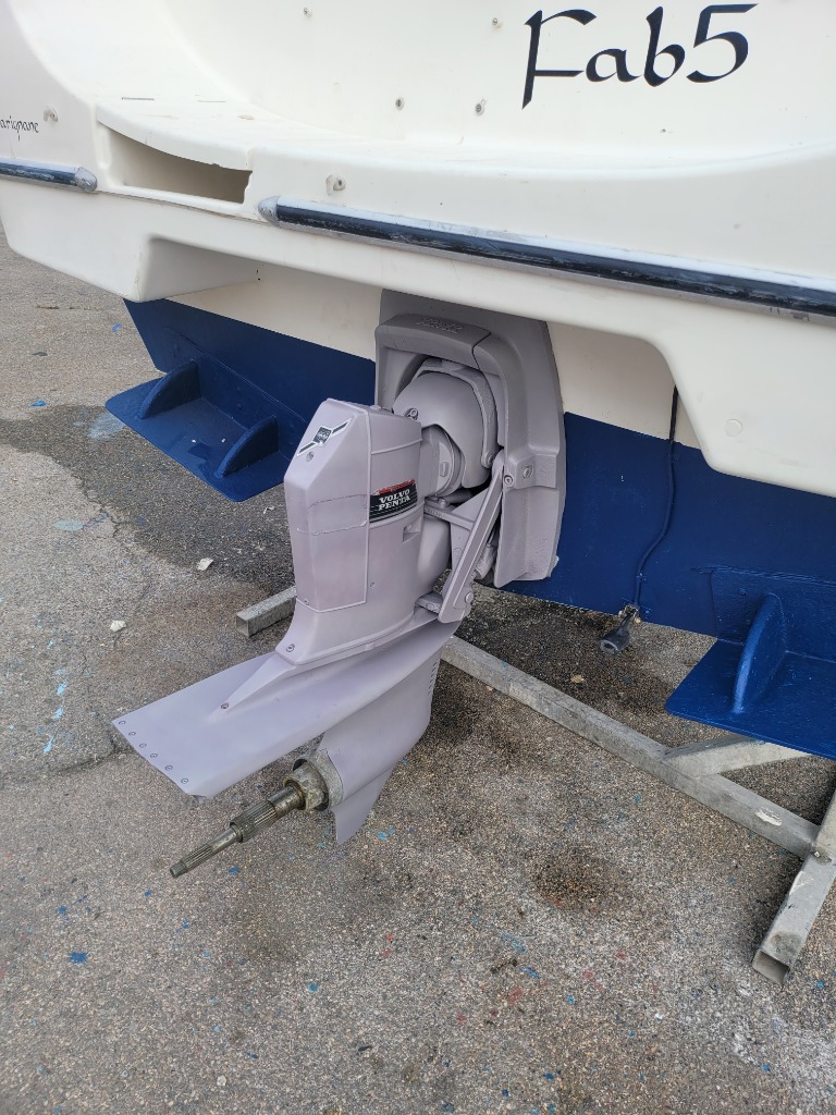

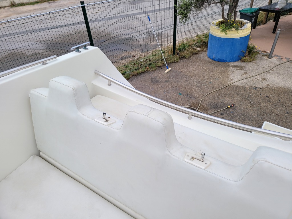

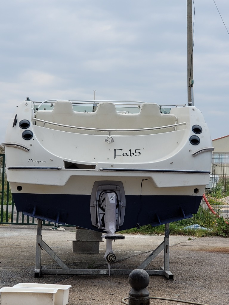

Bon on a bien avancé.  Semaine pro il est à l'eau...

Fabdu, bravo pour le résultat final !   Tu peux nous rappeler l'age du Flyer ?   et racontes nous les premiers essais..
Achat Flyer 6 GP 10 Mai 2023 19:11 #697055
  • Fabdu13
  • Messages : 663
  • Remerciements reçus 49
Merci. Le résultat est pas mal. Bateau de 1995.
il reste à régler le v8 de 3z0cv penta pour qu'il tourne parfaitement (le carbu vient d'être passé aux ultrasons) et je ferai le premier essai probablement fin de semaine.
il y a eu un peu de boulot mais pas tant que ca au final.
la partie mécanique je n'y ai pas touché moi-même donc à mon niveau environ 20h de travail.
Côté mécanique je ne sais pas combien de temps mon pote à réellement passé dessus mais quand meme un peu
Le bruit du v8.... miam
