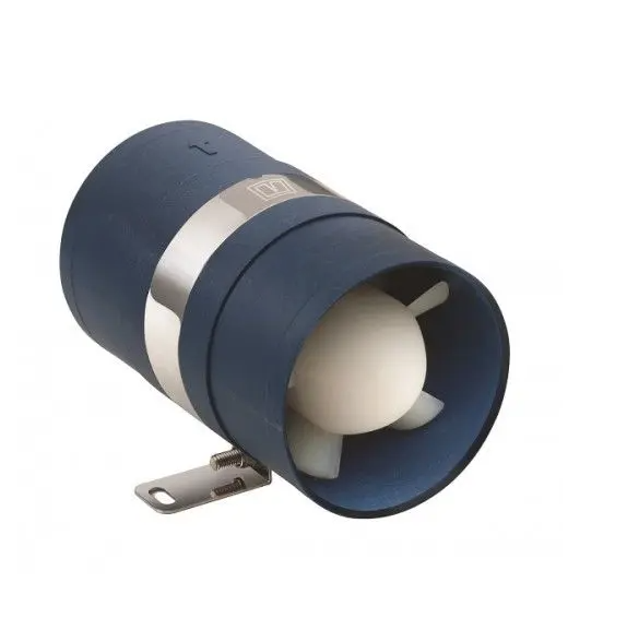

Il faudra aussi penser à vérifier souvent le ventilateur de cale à mettre en marche avant chaque démarrage du moteur. *
J'ai toujours eu peur du feu à bord.
Achat Flyer 6 GP 01 Fév 2023 14:01 #695992
  • Fabdu13
  • Messages : 663
  • Remerciements reçus 49
Vrai! mon pote de Toulon m'a dit la même chose. Il me disais même d'ouvrir carrement la cale a chaque demarrage.
Bon, il y a 4 grosses aérations à l'arrière, donc je suppose ca ventile bien.
Mais oui tu as raison, ce sont des automatismes à prendre.
Achat Flyer 6 GP 01 Fév 2023 19:33 #695999
  • Portrait de f3d73
  • Messages : 11422
  • Remerciements reçus 1113

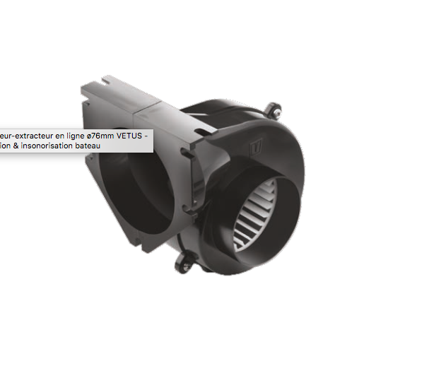

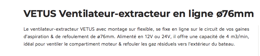

En principe tu dois avoir un gros extracteur avec un commande électrique (un extracteur spécialement conçu pour ....) enfin c'est ce que j'avais sur mon Capelli
Si tu n'as pas je conseille fortement dans installer un ,,, en plus de l'ouverture de la cale
Achat Flyer 6 GP 01 Fév 2023 21:27 #696000
  • Fabdu13
  • Messages : 663
Ok je vois. Je'quiperai puisque c'est pour la sécurité
