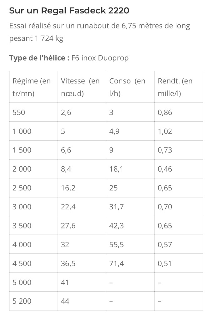

Le tableau est intéressant… se sont les rendements qui comptent… dans la plage hors ralenti.
le pire est de 0,46 à 2000 t/mn soit bateau non déjaugé et le meilleur de 0,70 à 3000 t pour 22 nd
