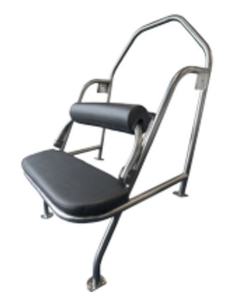

je pense qu'il faille déjà un rollbar conçu pour et ou les ancrages sont suffisamment espacés, pour avoir une bonne emprise dans le fond du bateau dans ce genre la : ( avec ou sans assise ) et des contre plaques sous le plancher si possible !!

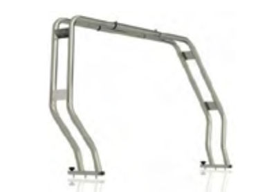

Plutôt que celui la : et encore moins comme celui ci en version rabattable

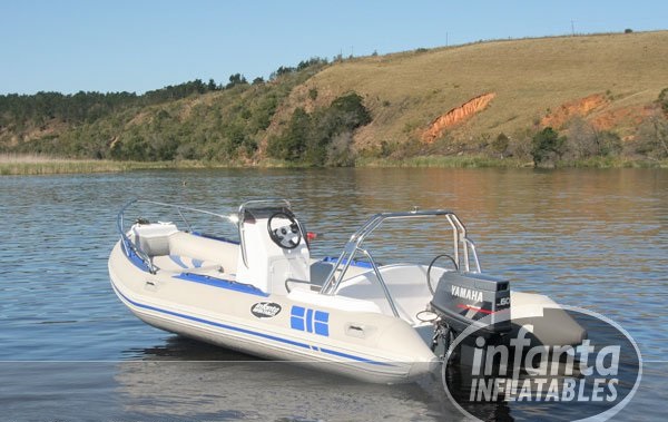

criscat écrit: Sur les SR Sud Africains c'est prévu d'origine
Je viens de parcourir, le site de cette marque Infanta, et sauf erreur de ma part je n'ai pas vu sur les photos des modèles civils présenté de point d'accroche de ce genre sur les rollbar ?
je me trompe peut être mais la seul chose que je distingue ce sont les points de positionnement du feux de mouillage ( quand il y en à )
Tracter un Wake à partir du haut d'un Rollbar 19 Mar 2015 10:47 #578465
  • johnny
  • Portrait de johnny
"Sur les SR Sud Africains c'est prévu d'origine"
Sont pas idiots chez Infanta. Un roll-bar avec des "jambes de force". :a{b) :a{b)
Même sur un 4m50. A voir le berlingot, ça ne date pas d'aujourd'hui.
Ca donne des idées pour qui a déjà un roll-bar. :i:+) :i:+)
Tracter un Wake à partir du haut d'un Rollbar 19 Mar 2015 11:06 #578466
Bonjour Johnny,
Justement si tu regarde bien cette photo, il n'y a pas de point d'ancrage pour un bout de ski ou de wake !!
la petite excroissance que l'ont peut distingué vers le haut est ( pour moi du moins ) le support du feux de mouillage !!
:rB:+) :rB:+) :rB:+) :rB:+)

Chez infanta l'accroche se fait sous la rollbar et non dessus
Tracter un Wake à partir du haut d'un Rollbar 19 Mar 2015 12:02 #578474
Bien oui, justement !! mais y à rien sur les photos ?? ........................
Que faut il en déduire ??
