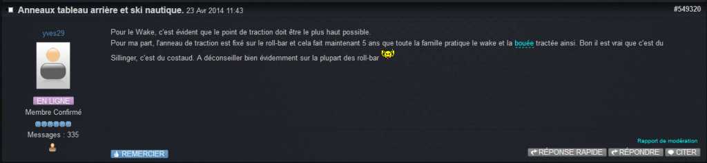

Ca fait 6 ans que je pratique le WAKE avec le point d'ancrage fixé sur le haut du Roll Bar. C'est une option chez Sillinger qui coute trois fois rien pour une fois!!!

L'option s'appelle en fait "anneau tire ski".
Il s'agit bien d'un roll bar d'origine Sillinger.
Il s'agit d'un anneau fixé au Roll Bar à l'aide de 2 tiges filetées traversant complètement le tube.
A l'époque de mon achat, j'avais demandé un mat de ski, on m'avait répondu qu'a partir du nomment ou il étai prévu un Roll Bar, c'était beaucoup plus simple de mettre un simple anneau prévu à cet effet, que c'était moins cher et tout aussi solide compte tenu du mode de fixation du roll bar et de la solidité de celui ci!
Au bout de 6 ans, et après des heures de wake et de bouée tractée (avec 3 personnes dessus), ça n'a pas bougé d'un pouce!!

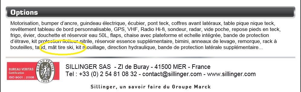

Effectivement c'est un accessoire en option au catalogue sillinger ! /quote]
Si vous avez un catalogue Sillinger, dite moi ou cela est proposer ?? j'ai beau parcourir l'ensemble des docs Sillinger je ne vois nul part cette option ??
Le mat est proposé bien sur ( voir post précédent ) mais l'anneau sur le rollbar en option je ne trouve pas du tout !!

Qui à dit le contraire ?? .................... mais je ne trouve pas cet accessoire au catalogue ?

Ce ne peut être un oubli puisque on nous le dit ! que c'est en option au catalogue !! ce doit être inscrit quelques part !
Non ?

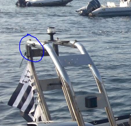

Tracter un Wake à partir du haut d'un Rollbar 03 Avr 2015 12:51 #580091
Merci pour tous vos messages et si j'ai bien compris, c'est possible à condition de le prévoir au moment du montage à la construction du SR
Cela prévu au montage sur le tableau arrière et voici ce que l'on me propose
Tracter un Wake à partir du haut d'un Rollbar 03 Avr 2015 14:18 #580096
je ne comprends pas trop ton système de fixation? pour moi il en manque.
