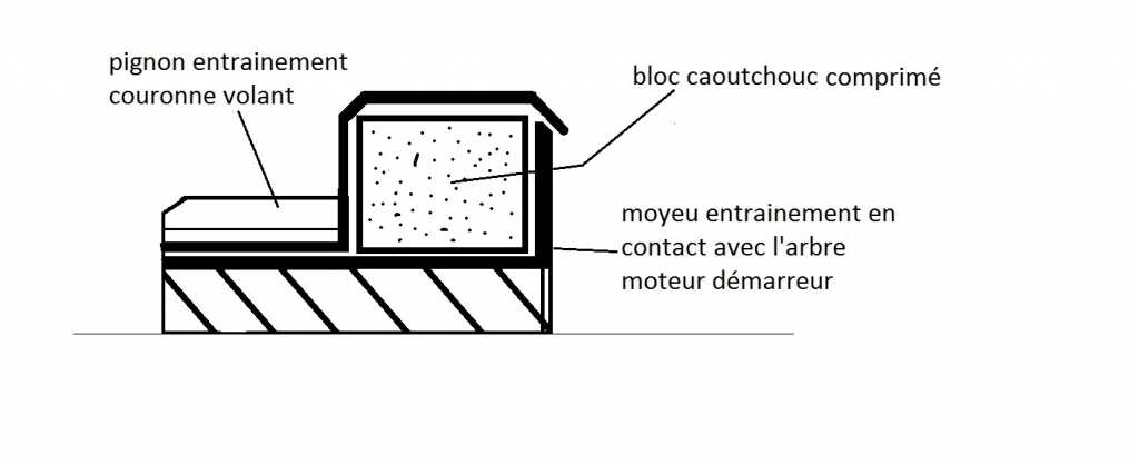

l'ensemble pignon est a peu près fait comme ça.
