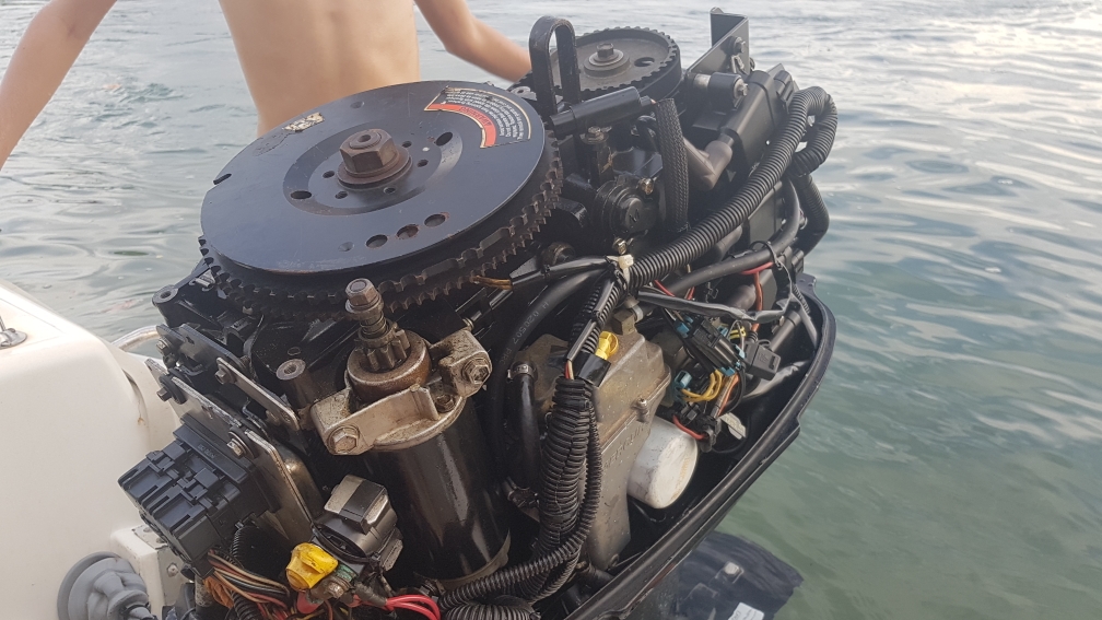

aujourd'hui , j'ai remis le bateau a l'eau , démarrage facile , je vais au ponton , je coupe 10' , impossible de redémarrer . Pourtant la batterie avait été rechargée .
J'ai remis en route au lanceur .
Du coup , achat de batterie plus que prévu ! En espérant que le soucis vienne de là .

Bon...Et bien aujourd'hui, rebelote...la batterie neuve à été installée en début de semaine, je suis sorti en mer 2 fois depuis sans aucuns soucis, démarrages top. Et cet après midi, impossible de démarrer. Parfois le moteur n'est pas loin de se lancer, parfois j'ai juste un clac au démarrage...bref, va falloir investiguer. Je ne suis pas trop inquiets non plus, je sais que je peux démarrer au lanceur...

Shunte ton coupe batterie pour test, c'est peut être lui qui est en cause.
Ou alors pb de connexion entre batterie et démarreur.
Ou pour finir peut être ton démarreur qui donne des signes de faiblesse, mais j'y crois moins.

Quelle tension tu as aux bornes de la batterie ?
Chargement batterie 16 Sep 2018 20:18 #638270
Et est ce qu'elle se charge correctement lorsque ton moteur tourne?

sebsebien écrit: Bon...Et bien aujourd'hui, rebelote...la batterie neuve à été installée en début de semaine, je suis sorti en mer 2 fois depuis sans aucuns soucis, démarrages top. Et cet après midi, impossible de démarrer. Parfois le moteur n'est pas loin de se lancer, parfois j'ai juste un clac au démarrage...bref, va falloir investiguer. Je ne suis pas trop inquiets non plus, je sais que je peux démarrer au lanceur...
Slt ;)
1)Démarrer au lanceur ! Aprés tu y verras plus clair.
2)Recharger ta batterie …ou tester sa charge.
Ma 1ère démarche, me concernant, serait de démarrer le moteur au lanceur si ok... ben soit recharger la batterie ou tester sa charge et encore mieux de tester avec une autre batterie ah équivalents.
Ensuite, avec mes billes lancer un Help ^^.

comme buzz, contrôle des connexions,voir même des câbles...
pour l'exemple, la mésaventure du début de printemps sur mon tracteur après le changement de ma batterie moteur:
les cosses étaient neuves depuis l'année dernière donc pas de soucis de ce coté...quoique: ::N-)
j'ai fini par comprendre le problème,:la cosse plus avec les vibrations se faisait la belle loin de celle de la batterie. et ce malgré les serrages énergiques ;seul remède,le changement de la fautive.
moralité:l'électricité 12v réserve toujours des surprises ::p- ::e-

Désolé je réponds un peu tardivement.
Donc, la batterie à été démontée avant hier, elle était à 12,3V. Je l'ai mise à recharger quand même, a présent elle est à 13,1V.
Je la remonte demain et je fais des tests.
1-je vérifie si moteur lancé ( au démarreur ) la batterie est à plus de la tension au " repos "... :P = contrôle de l'alternateur.
2-je n'ai pas de coupe circuit sur le boitier de gaz _ c'est prévu tapez pas _ mais je vais checker quand même car on m'a dit qu'il y avait quand même un " truc" par là .
3-je vérifie si le démarreur s'enclenche. Là je ne sais pas trop comment faire, un lancement et je vérifie si les " dents" remontent vers le volant moteur c'est ça ?
4-je mets le classique coup de marteau ( modéré ) sur le démarreur pour voir si ce ne sont pas les charbons...
Est ce que je suis pas trop mal ? Est ce que déjà avec ça, j'explore les différentes pistes ?
Comment fait on pour voir si il y a une fuite de courant quelque part ? Comprenez que mon niveau d'électricien est proche de celui d'un bulot...
Merci.
