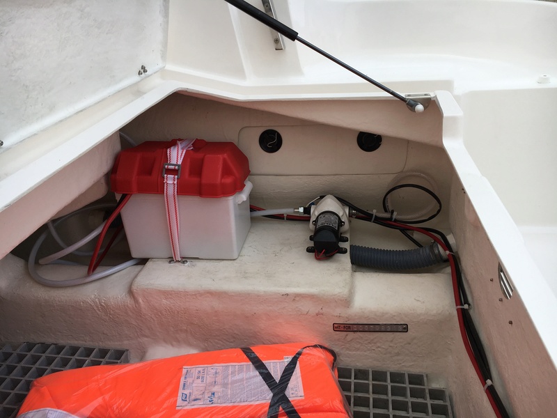

J’ai monté une deuxième batterie sur mon boat avec un répartiteur de charge. Ceci n’est vraiment utile que si tu consommes pas mal en service, avec un frigo par exemple. Ce n’est pas le GPS ou la VHF qui vont trop consommer
J’ai fait ce montage plus pour le plaisir de bricoler que pour l’utilité. Une deuxième batterie prend de la place et amène du poids supplémentaire. C’est très bien pour ceux qui font des grandes nav, du camping et des sorties sur plusieurs jours.
Dans ton cas, un booster est une solution tout à fait suffisante et efficace.
J’ai les deux, ceinture et bretelle. Mais ça peut servir aux copains.
Voilà ce que j’en pense.
A ta disposition pour d’autres précisions.

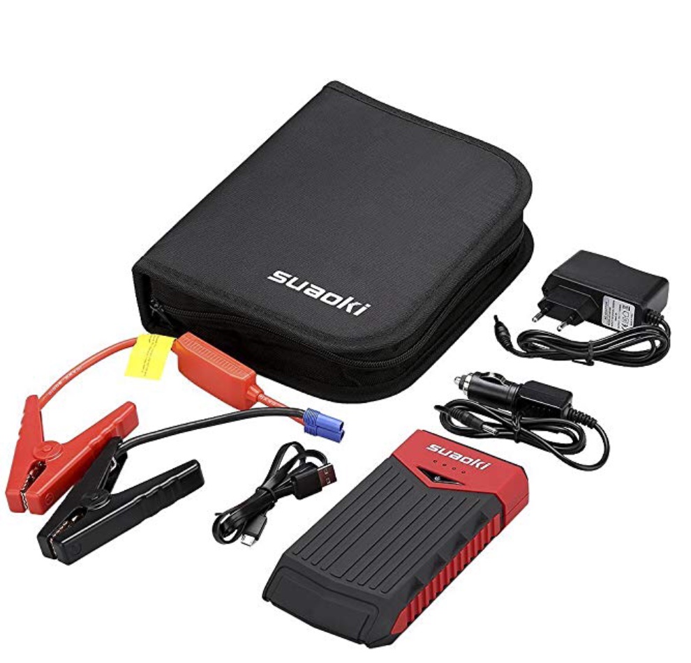

N'ayant qu'une seule batterie à bord, la solution du booster m'intéresse en cas de panne en navigation.
Mais lequel choisir.
Francois 71, peux tu stp nous en dire plus à propos de ton Suaoki, apparemment modèle T10.... Merci
Chargement batterie 25 Aoû 2018 22:08 #637072
Oui, c’est le T10
Il tient la charge longtemps et tu peux demarrer plusieurs fois. Très utile également pour voiture ou autre. Encombrant comme une cassette VHS. ::K+)
Regarde sur a.m.a.z.o.n.e
Les utilisateur(s) suivant ont remercié: lionel29plab
Chargement batterie 25 Aoû 2018 22:14 #637073
Pour 50€, ça vaut le coup. ::h-
Les utilisateur(s) suivant ont remercié: gerard_dp76, stickshaker, FLETCH170
