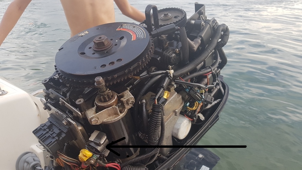

Suite des aventures ,
On a testé la batterie , elle se recharge bien en route . Du coup alternateur OK .
Ensuite direction le démarreur : et bien la couronne du démarreur monte, ne tourne pas et reste en haut .
Quelques coups de cale en bois sur le démarreur et bim démarrage au top .
Du coup on pense que ça vient des charbons .
Par ailleurs , c'est bien le relai à gauche de la photo avec un morceau de protection jaune ? Comment fait on pour le tester ?

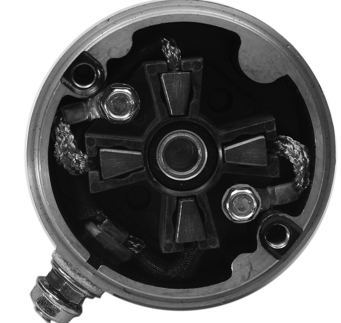

Les 4 charbons sont de formes trapézoïdales et portent sur un collecteur sectionnel à plat.

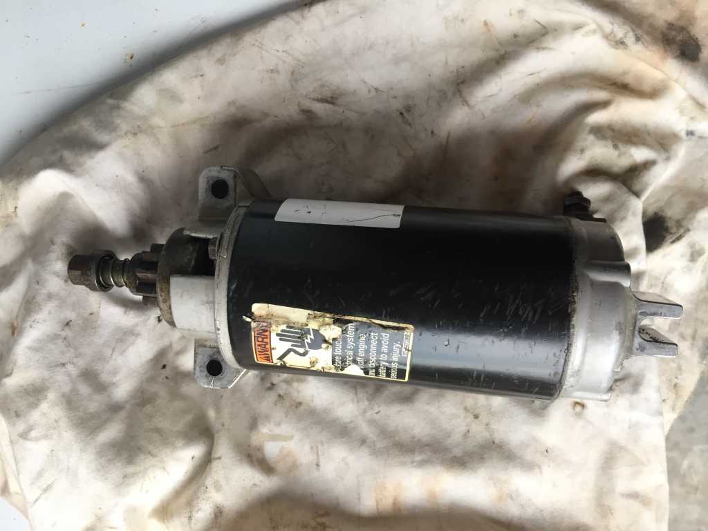

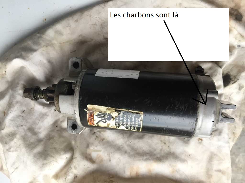

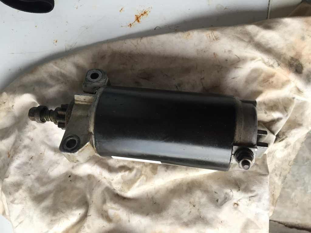

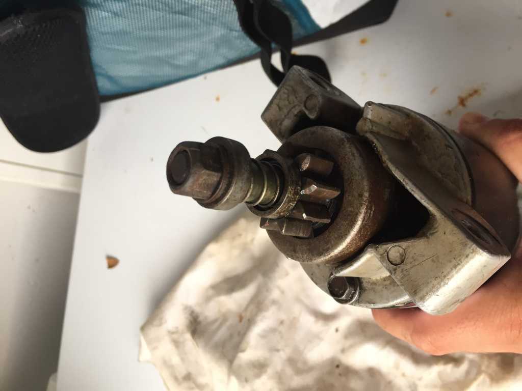

Fletch170
Voici des photos de mon démarreur démonté ça te donnera peut être plus d'infos .
J'ai essayé de retirer les vis pour ouvrir , malheureusement il y en a une dont la tête d'écrou est pas terrible du coup ma clef de 10 saute . Je verrai ça demain ou après demain .
On verra bien si ce sont les charbons .

OK pour les clefs impériales...c'est comme les clefs américaines au niveau cote non ? ok pour les charbons dans la partie inférieure,pour mon pote mécano, ils sont là aussi.
En espérant que le problème vient de là.

Et si jamais le problème ne vient pas du démarreur mais du solénoïde...il est où le solénoïde ... vous pouvez utiliser une des photos du moteur pour pointer si vous voulez...ce sera plus parlant...merci
Chargement batterie 01 Oct 2018 20:44 #638947
Je pense que c'est le relais fléché. (cosse sous le capuchon jaune = + 12v direct batterie, l'autre cosse = alim vers cosse/écrou bas démarreur)
La montée du pignon diffère d'un démarreur automobile car c'est l'inertie à l"accélération du pignon qui le fait monter sur la couronne dentée du volant moteur.

Démarreur nettoyé . Il était bien sale .
On l'a testé , il remonte et descend , c'est normal ?
Vu qu il n'est pas relié au relai ... ?
Je fais les tests cet après midi apres l'avoir remonté .
Chargement batterie 03 Oct 2018 10:04 #639008
FLETCH170 écrit: ..... il n'y a pas de solénoïde dans le démarreur. (Le contact solénoïde c'est le relais à côté)......
C'est l'inertie à l'accélération du démarreur qui fait monter le pignon donc tout va très bien pour le moment.
NE PAS GRAISSER L'AXE CAR LA GRAISSE VA ALLER SUR LE CAOUTCHOUC INTERNE DU PIGNON ET RISQUE DE LE BOUFFER.
(seulement utiliser du lubrifiant sec téfloné ou graphité)
