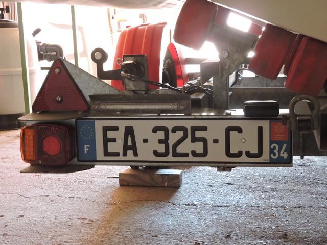

Joli montage, Totoche .
Pour la plaque, pas de pb tu es encore dans les normes par rapport à la hauteur :B:+)
Par contre, coté «  barre d’encastrement » à l’arrière de la remorque  j’en suis bcp moins certain.:rB:+) :rB:+) :RB:+)

Pour la barre manquante, ça fait cela de moins a ôter pour la mise a l'eau, et avant de l'atteindre le moteur et le fond du SR seront pulvérisés....
Mais c'est une bonne remarque
Maintenir les contacts des prises de remorques... 30 Avr 2020 10:19 #660460
Il te manque aussi les feux de positions arrières obligatoires.
Maintenir les contacts des prises de remorques... 30 Avr 2020 10:23 #660462
?? feux de gabarit peut être ? ils sont sur les gardes boues non visibles sur la photo car trop bas, sinon stop,clignot et veilleuses sont sur la barre

Tu dois avoir des feux de gabarit à l'arrière de la remorque .

Bref, Totoche,
Surtout ne prends pas cela comme une attaque perso mais juste comme une constatation :
Bien que les «  autorités maritimes » de ton coin ne t’aient fait aucune remarque je pense non seulement que tu n’es pas en règle et que dans ma région tu ne roulerais pas une demie journée avec un tel attelage sans te faire arrêter et rappeler à l’ordre::r- ::r- ::r-

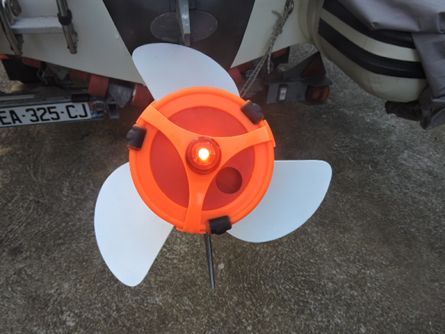

et avec cela en plus à l'hélice, construction entièrement française et d'un département non contaminé et par l'un des pneuboates de ce site
.......Silentwasher.

Je l'ai surtout acheté pour l'extraordinaire visibilité sur la route, surtout de nuit ou pour les manœuvres dans les navires transbordeurs vu que nos moteurs se rincent maintenant à l'arrêt (et puis, les voisins, je les emmerde :sc)) :sc)) :sc)) :sc)) ::T-) ::T-) )
Lorsque par hasard il est à quai ou ponton, led allumé de nuit, ça donne aussi une grosse sécurité de plus pour l'embase et l'hélice

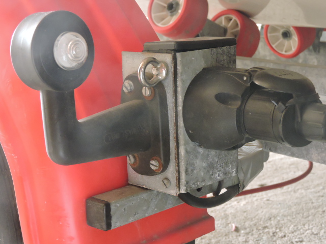

1°) fixer fort une prise à l'autre avec les trucs à crans, là ....

Par contre, aux contacts batterie et toutes sortes d'accessoires, notamment aux prises remorque/auto, elle facilite grandement, évite humidité et oxydation; en outre, ces chères prises, vu que le câble joue aux rênes de cavalerie je les fixe avec un lien à cran bien serré
et celle de la voiture à la remorque, étant une 13 plots, non seulement elle ne risque pas de choir (::A-) ::A-) ) sur la route, mais c'est même toute une affaire de l'enlever lorsqu'on dételle.
Prises qui foutent le camp ? passez aux 13 plots!

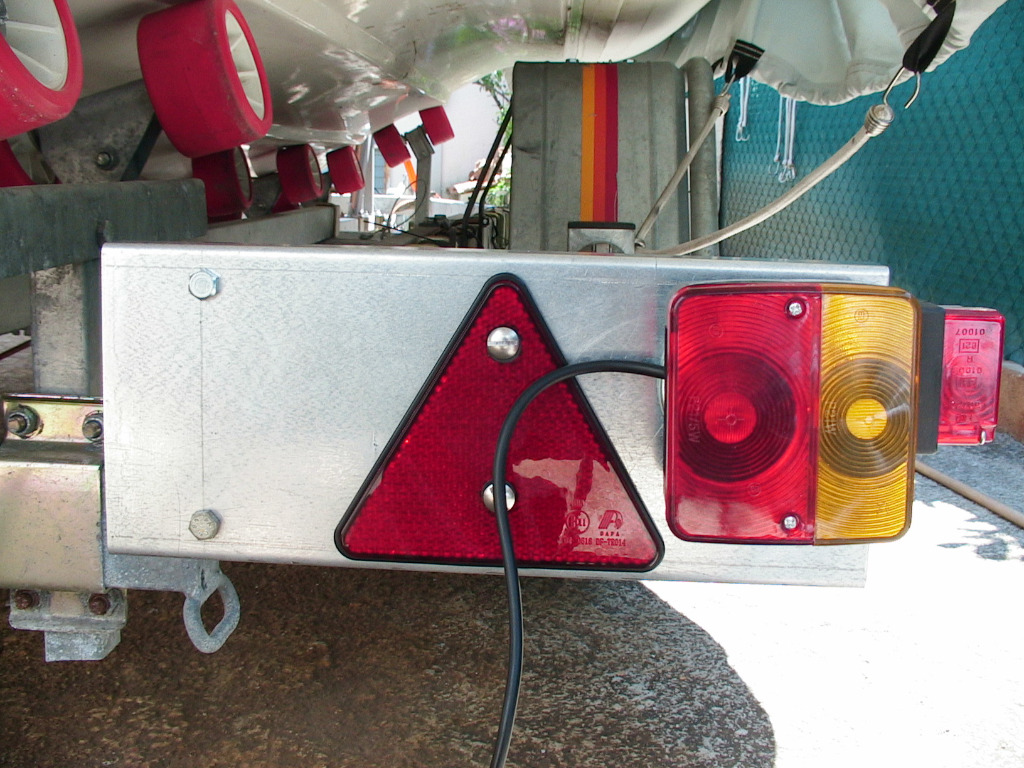

lou gascoun 32 écrit: Tu dois avoir des feux de gabarit à l'arrière de la remorque .
Perso mes feux de gabarit sont sur l'avant des gardes boue ... il n'y en a pas a l'arriere .. remorque d'origine ..
Pour les feux de gabarit , ce doit etre en fonction de la taille de la remorque je pense... :RB:+)

Pour le prises baladeuses,les bonnes fiches femelles ont un cache sur ressort avec encoche qui se fixe sur la fiche mâle. Et ça ne bouge pas....

Tout à fait à partir de 2,0 2 M de large . Mais il ne faut pas oublier les catadioptres triangulaires obligatoires sur une remorque .Art R 313 18
