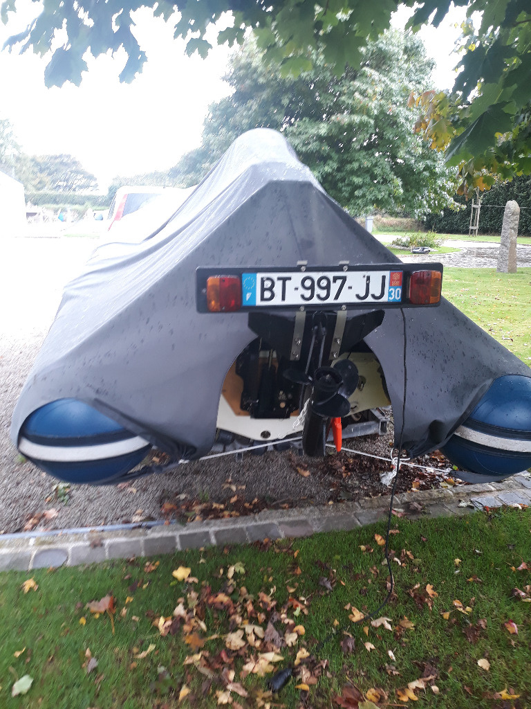

bonsoir,
je déterre le post pour vous donner mon montage visible sous le SR, ne traîne plus dans l'eau (le câble est dans le SR de la proue a la poupe).
Maintenu par un système pince sur les foils a serrage rapide.
Déjà contrôlé 3 fois par la gendarmerie maritime, pas de remarque sauf que pour une fois y'a des feux visibles ...
